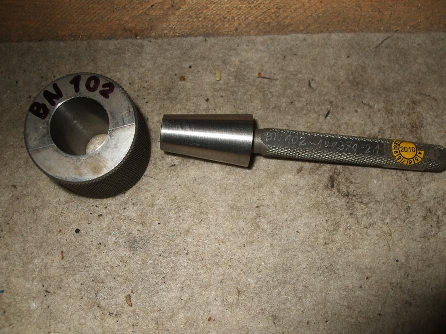

Byl by někdo ochotný tady vyrobit cca 20ks přírub na kotouče na nástrojovou brusku NUA25 ?
Nebyly by všechny stejné ale to už by jsme se domluvili. Jde mi hlavně o vytočení toho kuželu aby měl pěkný povrch a byl přesný (v rámci toho jak to pujde změřit).
Taky aby to bylo všechno vyrobené na jedno upnutí nebo aby to bylo všechno v ose. Vím že ty kotouče mají mít i vyvážení ale nějak na to nemám odvahu zatím.
Jinak hrubý nástřel rozměrů
Největší průměr 70mm, celková délka 50mm. Kužel: malý průměr 13mm, délka 32mm, velký průměr 18.
Hrubý model jak by to mělo vypadat ( závit si už kdyžtak dodělám doma)

To vyvažování bych nepodceňoval, to znamená na čelech udělat rybinové drážky pro závaží, staticky si to s kotoučem vyvážíš i doma.

U těch nástrojových brusek, kde se pracuje v největší míře s kotouči kolem průměru 100mm i menšími se s tím tak nějak nepočítá, u větších kolem toho průměru 200mm už by to asi bylo dobré, zvlášť když to chceš vyrábět, přesně jak píše doncarlos, inspirovat se můžeš u bph 20, ten řez je v manuálu, ta drážka nemusí být nutně rybinová, může být klasická a systém upnutí pak červíkem, který rozpíná nařízlé tělísko, mám to tak taky a funguje to spolehlivě :wink:

Jo, díval jsem se na to a je tam rybina. Takže bych ji tam teda dodělal. Je velmi mírná.
Jinak ještě to teda chci trochu poupravit. Stačí když mi někdo nařeže válěčky různých průměrů (kolem 60-70) a udělá tam díru průměr 12 a ten kužel. Zbytek už vytočím mezi hrotama. Je to tak reálné podle strojařského hlediska ? Mělo by to být asi přesnější že ?

Ak by si mal kužel hotový, tak to najskôr vyhrubovať s prídavkom 2-3 desatiny, potom si v sústruhu -na jedno upnutie- vytoč protikus- kužel na ktorý to nasadíš, a dorobíš na hotovo. Kužel na tých prírubách by sa mal robiť na kaliber.
