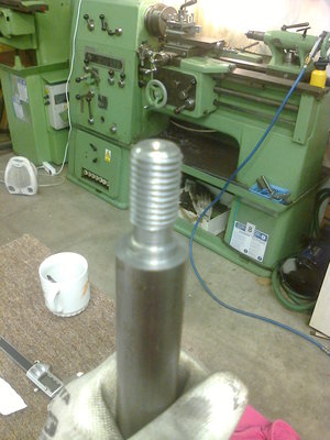

Ahoj,nějak nemůžu pochytit (nemám ani komplet manuál) jak se řeší zastavení na konci při soustružení závitu.
Soustruh je Zelenda ZN 150.
Pakliže jedu směrem k univerzále tak mám problém zastavit na správném místě i když si tam nechám cca 3 mm odlehčení.Nechci odepínat šroub ze záběru,pak se blbě trefuje zpátky do závitu a asi se to tak ani dělat nemá.
Takže používám vypínač.Jenže doběh setrvačností se blbě odhaduje. Anebo to točím moc rychle,na závit M 16x2 dávám cca 850 ot.
Je na to nějaký fígl?
Díky.
P.S. na fotce můj první zkušební závit,podle oměření asi sedí ale nemám jak vyzkoušet poněvadž nemám opačnou matici.

A on tento soustruh nemá spojku? Já dojíždím za pomoci spojky.
Ta rychlost je přehnaná, nesekl jsi se o řád? Já točím závity většinou na 50-125 ot/min, dle délky závitu a místa.
Matka se rozepínat dá. Musíš pak ale na srovnání použít závitové hodinky, dle kterých v určitý okamžik matku zase sepneš. Má to výhodu, že se při dlouhých závitech nemusíš zdlouhavě vracet reverzem na začátek.

Díky za radu.Soustruh spojku má ale při těch otáčkách je to nastejno s vypínačem.
Otáčky jsou možná 650,míň ne (nejsem teď na dílně tak to nevím přesně).
Četl jsem že se nemají používat příliš malé otáčky kvůli zachování řez.rychlosti.tak jsem si to vztáhl k točkám na které normálně soustružím...

Taky můžeš dělat ten závit zleva do prava. Znamená to obrácené otáčky a nůž zezadu nebo vzhůru nohama.

V tom bude ta chybka. I tabulky doporučují pomalé otáčky.
Osobně bych radil použít otáčky vždy takové, při kterých se dá u daného závitu pohodlně stihnout zastavit a vyjet za pomoci spojky.

tak nejak
reznou rychlost muzes pokouset dodrzovat u zavitovani na cnc
na klasice budes mit problem

Mě to zavitovani na SU50 taky velice trapilo, kvuli doběhu. Jednoho dne se mi dostala špona do jednoho motoru, takže motor KO. A su50 potřebuje k rozběhu motory oba. Než se mordovat s vyndavanim motoru abych ho nechal previnout, sahnul jsem do skrine pro menic a udělal celou elektroinstalaci novou a pouzivam pouze jeden motor, ktery bohatě stačí.
Nechápu, jak jsem bez toho mohl žít. Naprostá pecka, když si nastavím silnou dc brzdu, soustruh je schopen zastavit na mrknuti oka. Pro zavitovani jsem si udělal elektronický doraz, který si nastavím a soustruh zabrzdí sám a pustí mi jedine pri zvoleni opacneho chodu nez pri kterem najel na doraz. Velice šikovné při závitování ve slepém otvoru.

Díky za rady a tabulku. :) Mimochodem teď se hodila ta síra od robokopa,povrch závitu je s ní znatelně lepší (síra+olej,nůž radeko).
Seřizovat nůž opačně a jet pravý závit od univerzály mě napadlo ale šikovné to není,navíc se ještě taky musí člověk vracet a řadit na každé vrácení menší kvalt (pro každou špónu) by zdržovalo.
To elekrozastavování je asi super řešení pokud člověk závituje často.

prochaska píše:Taky můžeš dělat ten závit zleva do prava. Znamená to obrácené otáčky a nůž zezadu nebo vzhůru nohama.
jo používám taky. Tento způsob má výhodu v tom, že si pomalu najedu kam potřebuju, dám přísuvem velikost úběru a naplno zapnu spojku opačného otáčení, takže se tam dá dosáhnout i nějaká řezná rychlost. Nůž pak zastavuje úplně mimo řez. Nesmí se to ale přehánět s řeznými silami, aby mi to neodšroubovalo přírubu univerzálky. A.

Tak sláva naší koze,první funkční závit.Díky za rady.Dokonce jsem našel v pokladech pod soustruhem nový kotoučový nůž na metrické závity takže radost závitovat... :)
Závit M 16x2 jsem točil na cca 130 ot./min a 9 špon.Síra+hypoidní olej opravdu zlepšují kvalitu povrchu.Materiál nevím,nalezenec ale není to hlazenka.
S tím kotoučovým nožem by se asi dobře dal použít ten postup "nůž vzadu,opačné točky".

Ono ak by si upravil zapojenie a pre brzdenie motora pouzil napr 24v jednosmernych tak by ti to zastavovalo celkom sviezo.
