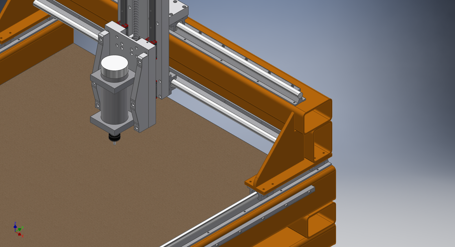

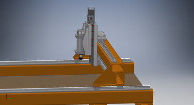

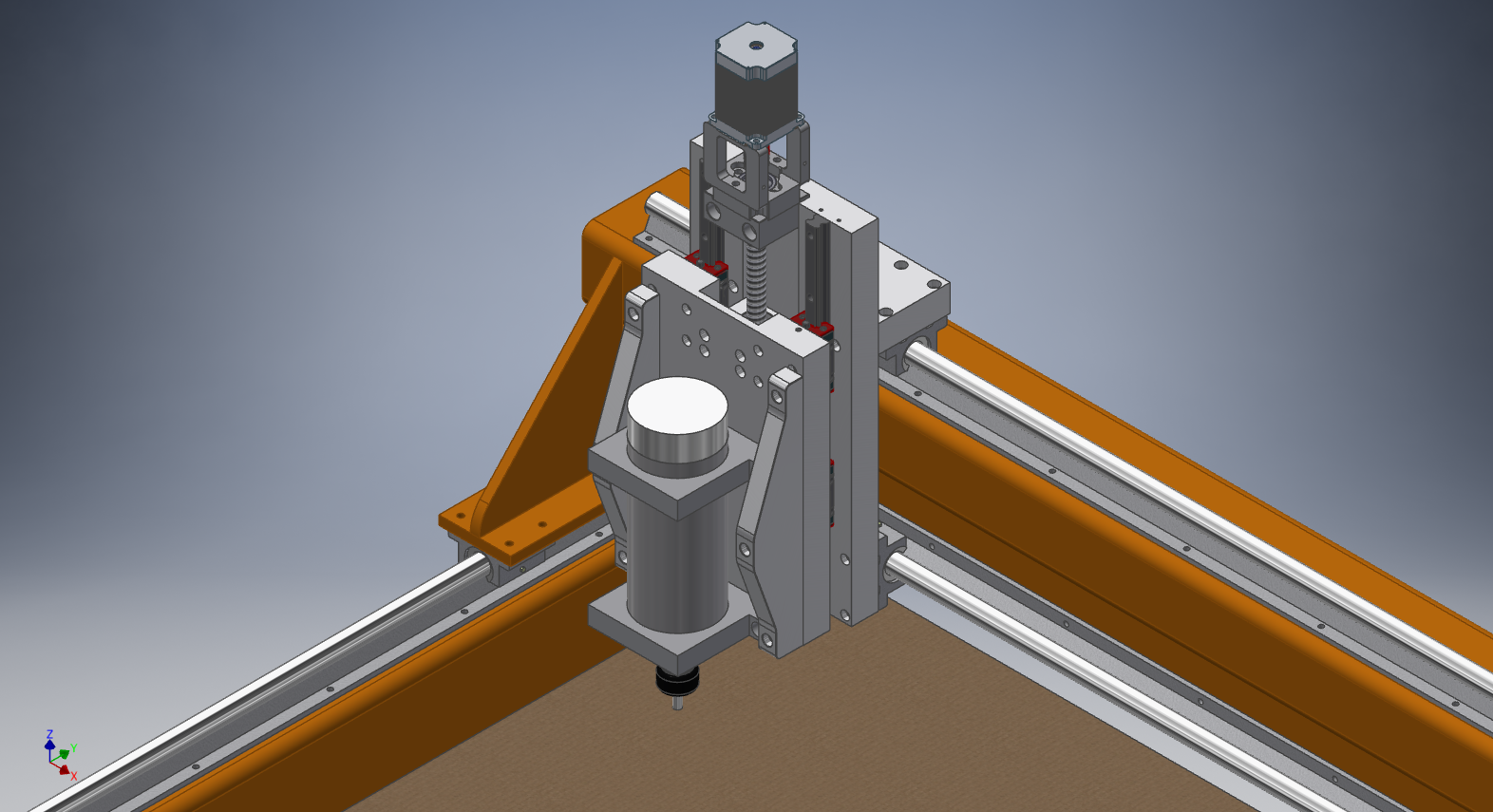

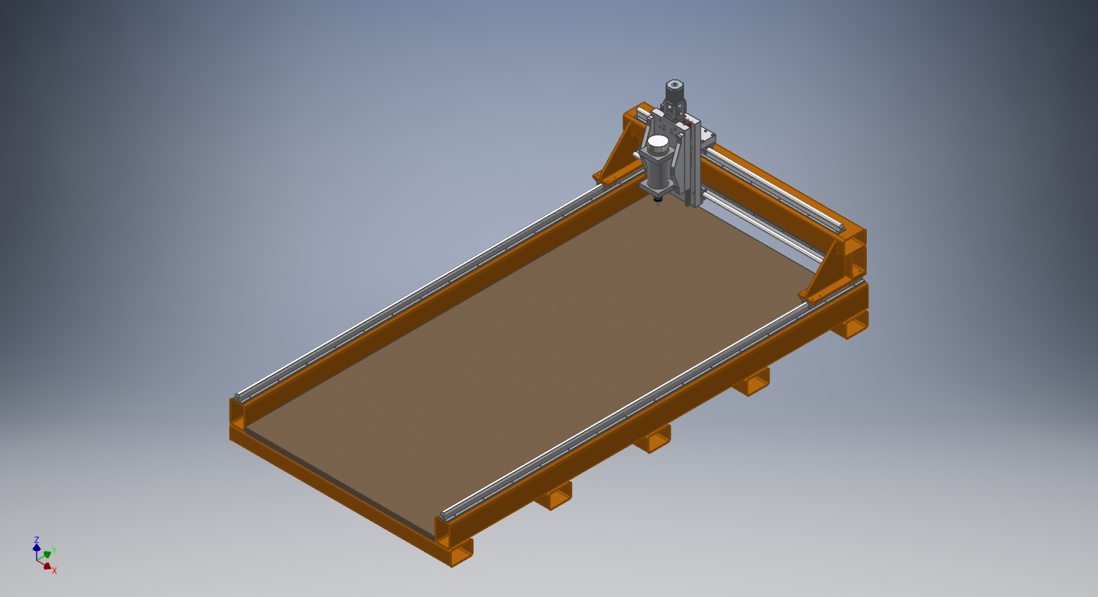

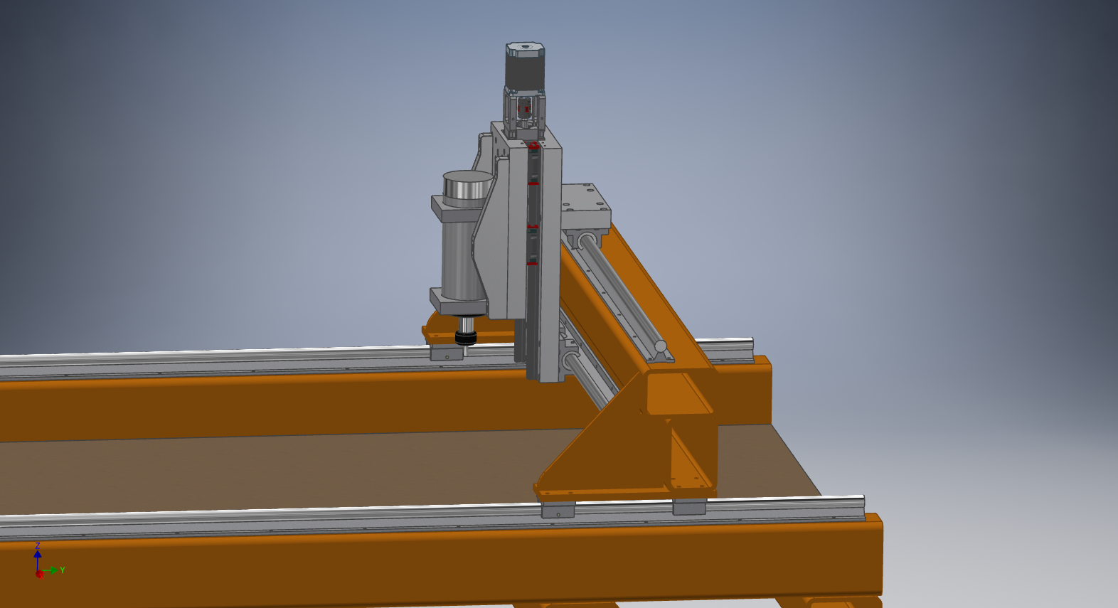

Okolnosti mě donutily začít uvažovat nad stavbou routeru na frézování překližek a MDF desek .
Zatím mám jen hrubou představu a rád bych vyslechl vaši kritiku :mrgreen:
Rozjezdy jsou 1900 x 800
Základní stavební prvek Jackel 120 x 80 x 6
Konstrukce bude buď šroubovaná , svařovaná a nebo nejspíš kombinace obojího .
Osa X a Y podepřené tyče 20 mm a hřeben . To už jsem začal řešit tady http://www.c-n-c.cz/viewtopic.php?f=3&t=18605
Osa Z lineáry 15mm + 1605 kuličkový šroub
Pohon 2f krokové motory ,pokud to finance dovolí tak 3f se zpětnou vazbou http://www.cncshop.cz/hybrid-servomotory_c
Vřeteno čínský vodník 1.5 nebo 2.2 Kw
Většinou se na tom bude frézovat 6mm překližka .
Frézy tak do 6 mm .
Zatím mám jen hrubý návrh a ještě je potřeba dořešit asi milion věcí ,ale chtěl bych mít jasno v základní koncepci .

Ahoj
Tak to vezmem v rychlosti - podepřené tyče 20 - 4m - tak to máš za 5 tisíc + pozdra za 2 to je celkem 7 tisíc za věc napd.
někdo tu prodával lineáry s vozíky za podobnou cenu ber je.
ke konstrukci spodek relativně hodně železa na nic - to co máš na ose X ta 2000mm- dej ten jekl ještě jednou pod ty příčníky.pak to bude trochu fungovat.
Osa Y to je celé na dvě věci.proč dáváš ty jekly takle na sebe? a to vedení do L - co tě k tomu vede , za obrábění dáš dost peněz.
Martgas tu prodává celou 1m dlouhou osu s lineáráma a kuličkovým šroubem - vem to a máš to celé hotové.
Z - proč pořád jezdíte jen s deskou -zvedej celou osu osu Z - najdi si proč je to tu.
Píšeš budu obrábět desky překližka tl 6mm tak proč cpeš to zetko tak vysoko.JESTLI TO POTŘEBUJEŠ Z NĚJAKÉHO DŮVODU VYSOKO.tak použij větší jekl na X 200*100*6.
A OSU Y PLÁCNI PŘÍMO PŘES DESKU - PROFIL NA VOZÍKY OSY X.

Původní myšlenka byla ze to obrábět nebudu ,proto ty podepřené tyče .
Dávat lineáry na jekl bez obrábění to by asi moc nefungovalo .
Každopádně by šlo udělat X osu na lineárech a tu obrobit a Y nechat na podepřených .
Nemám moc představu jak by dopadlo obrábění toho základního rámu ,když se ofrézuje dvoumetrový jackel tak se to stejně asi celé prohne .
Je tu někdo z okolí zlína kdo by byl ochotný se pustit do frézování tak velké potvory ?
Díky za rady zkusím to překopat jinak .

Jen menší dotaz,hřeben té nejdelší osy bude kde?čekal bych,že jeho uložení by mělo být také na ofrezovane ploše,podobně jako linear.
azamo
Příspěvky: 603
Bydliště: Zlín
2. 12. 2015, 8:35
No původní myšlenka byla takto .
Ale teď mám dvě možnosti .
1. Nefrézovat a použít podepřené tyče . To by na frézování překližek mohlo být dostatečné .
2. Všechny potřebné plochy nechat ofrézovat a použít lineáry . tím pádem by ta konstrukce byla jinak řešená . Samozřejmě i cena by pak byla jinde .
Otázka je jestli by to nebyl zbytečný luxus pro vyřezávání překližky . Na druhou stranu by z toho byl univerzálnější stroj .

V garáží mi leží dva lineary 20tky 2400mm,za tu cenu co ušetřis koupis vozíky a kdybys chtěl, domluvil bych ti to frézování. Nejak si porad neumim predstavit,jak bude vymyslenej drzak motoru (atd) vůdčí tomu hřebenu.nebude se to křížit?Opatruj se.
