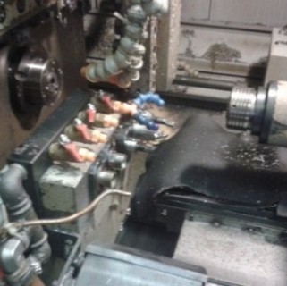

Dlouhotoč DUGARD EAGLE 32
Rok výroby 2006
Systém SYNTEK
Zdravím,
budu kupovat tento starší soustruh a mám dotaz zda někdo již ho má...jak je s ním spokojen, co tam má za problémy a tak.
Je tam spatně řešeno krytování a pokud se dělá pod emulzí jak dosavadní majitelé stroje tak měly velké problémy s touto emulzí, odcházely ložiska, servomotory a i servodrivery potom.
Taky jestli v CZ nebo SK na to sehnal servis ? Výrobce pokud se nepletu je UK.
Je velký rozdíl programovaní v FANUC a SYNTEK ?
Děkuji Luboš

na dlouhotoce zasadne ne emulzi
jedine pod olejem
jinak budes vic servisovat nez soustruzit

Ano, souhlasím.
Předěláme to na olej, případně se něco opraví co bude vyběhané a stroj si bude jen chrochtat blahem :D
Ostatní stroje máme taky pod olejem a máme o polovinu méně starostí.

prave ty dlouhotoce co jsem potkal da se rict nejsou delane na emulzi
proste to neni jako klasicke cnc soustruhy kde to je poctive oddelene
takze to muze do mist kde muze vodivost emulze natropit velmi nakladne skody
konkretne v pripade jedne znacky je uvedeno nebezpeci zaschnuti emulze ve vodicim pouzdre a jeho zniceni
okapani spon nevidim nikterak kriticke
vsechno je mastne ale zase nic neni cerne nebo rezate

na nekterych olej
me na masiny emulze smi jen v krajnim pripade potreby
na cnc dlouhotoc je to vylozene hazard s poskozenim stroje
