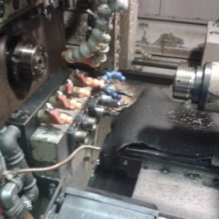

Napsal: 2. 5. 2016, 9:27
od tarvisio
Stroje máme už u nás. Je tam hodně práce.
Systémy to má SYNTEC 900T.
Na vkládání programu tam je disketová mechanika a port co je na tiskárny.
Přijde mi to jako doba kamenná :D
Neví někdo jestli se do toho dají nahrávat jinak programy, nebo to vytáhnout a udělat nějaký převodník např na USB nebo něco podobnýho ?
Díky za reakce.
