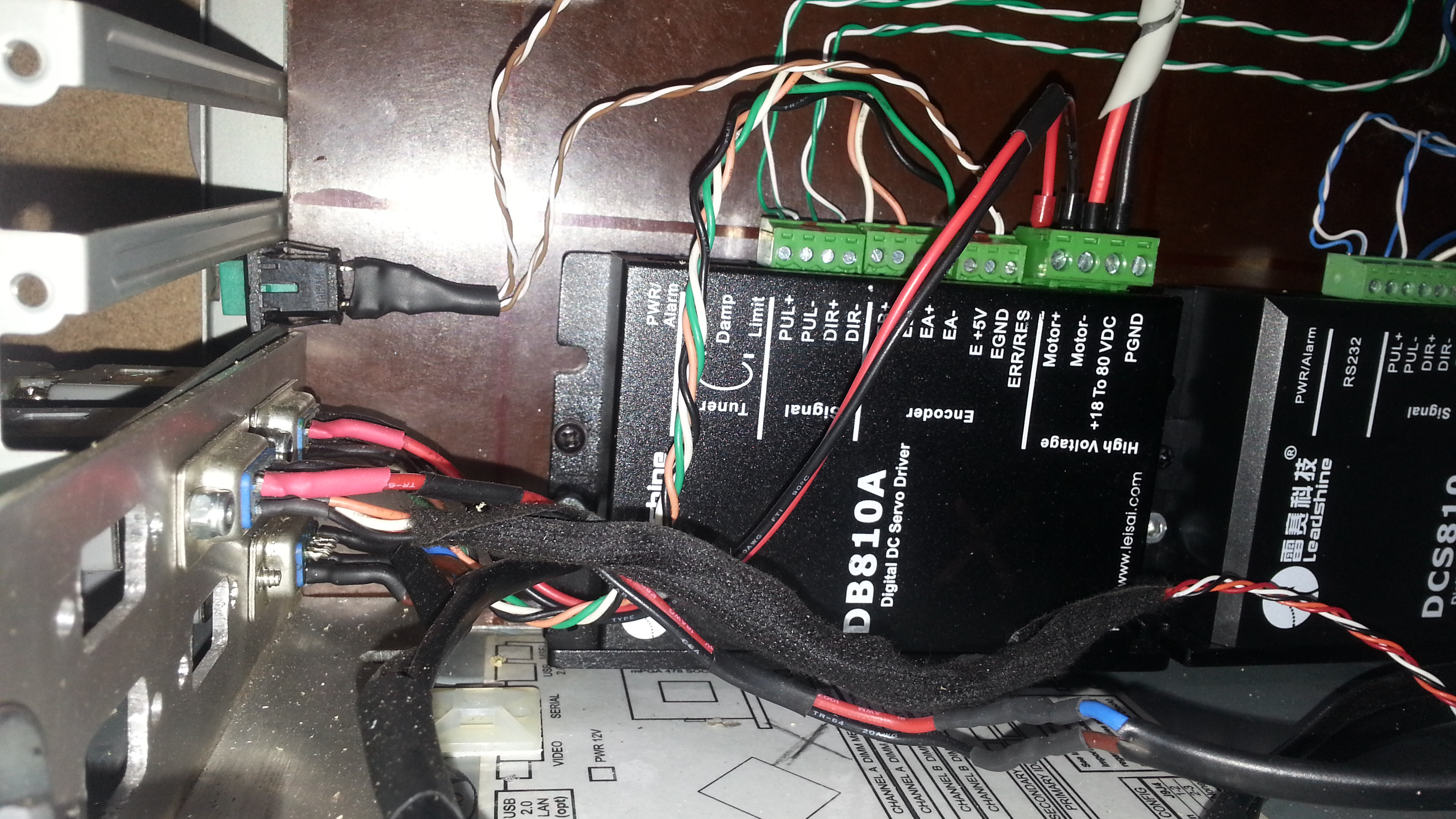

poznáte kde je chyba ?

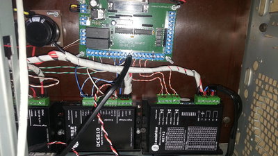

Ahojky všem mám prozbu dokázal by to někdo z okolí Znojma opravit popřípadě předělat ? Děkuji

Mno... hezká kabeláž. Zlobí to ?

prave ze ano ten prostredni driver je noví a motor k němu také nejsem schopen aby to poslouchalo porad to háže chybu a na drivry jde 50V tak se bojim aby to nebylo spatne

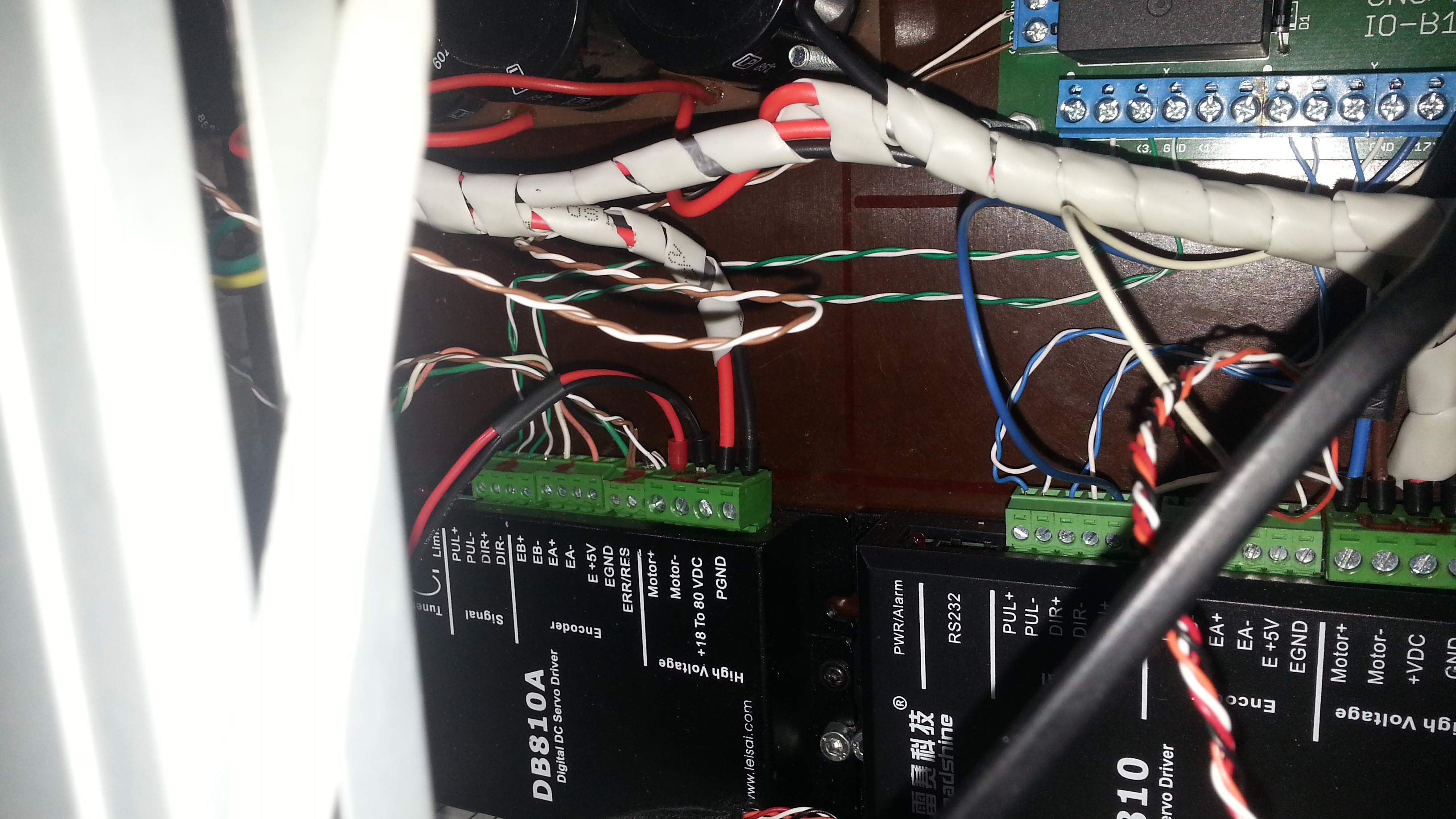

Buď neměří nebo špatně měří encodér , nebo může být opačně motor . Pak to místo dorovnávání polohy škubne na druhou stranu a vyletí na přetečení odchylky . Myslím si že tento servodriver má nějakou diagnostiku na PCčko a dá se podívat co to je za chybu.
Příspěvky: 23387
25. 12. 2015, 3:49
vzdyt je to krokovej motor, jakej encoder?

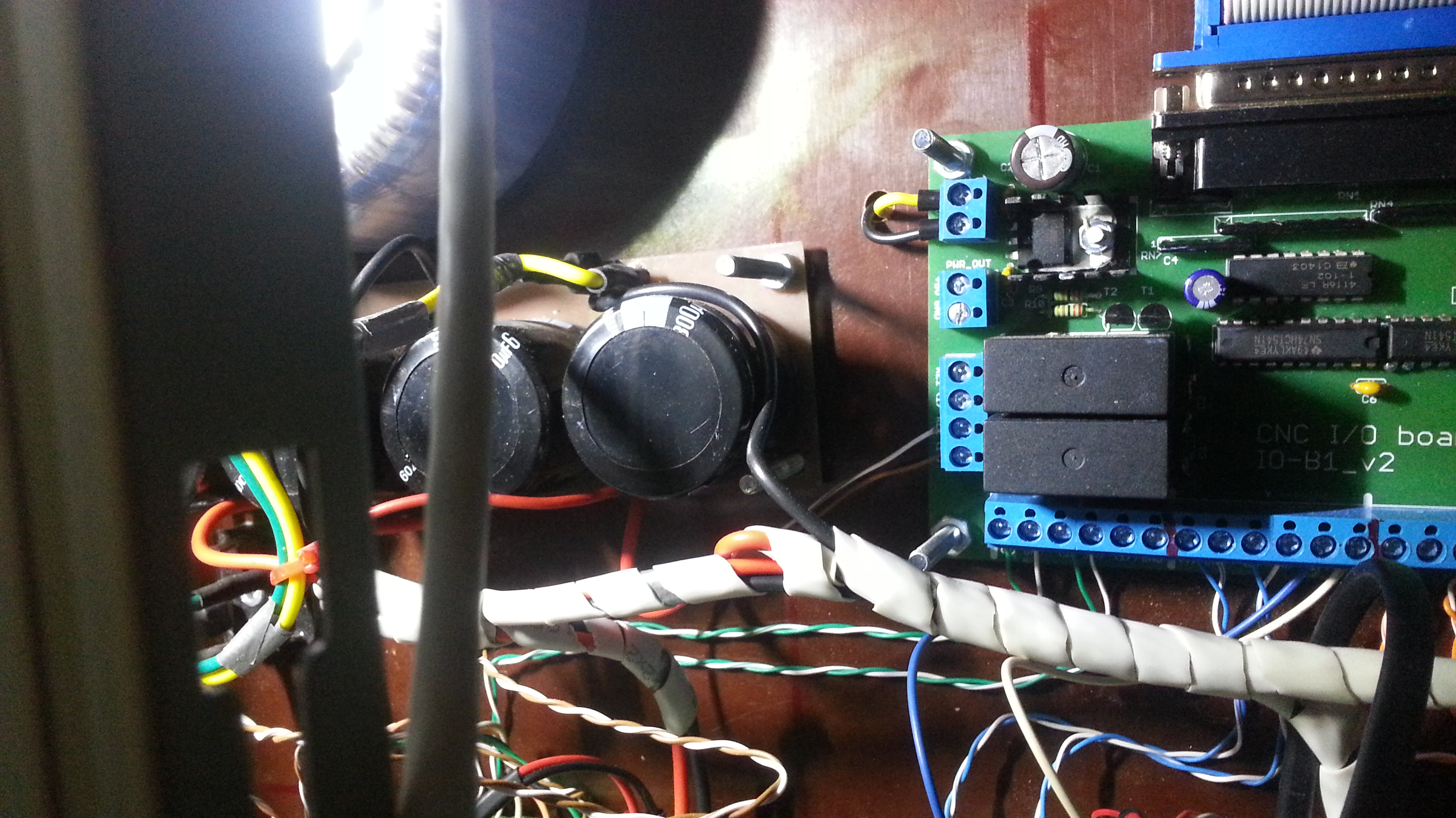

Nemůže ten USB kabel, jak leží na LPT kabelu dělat nějaku neplechu?
Příspěvky: 23387
25. 12. 2015, 4:45
nevidim usb kabel

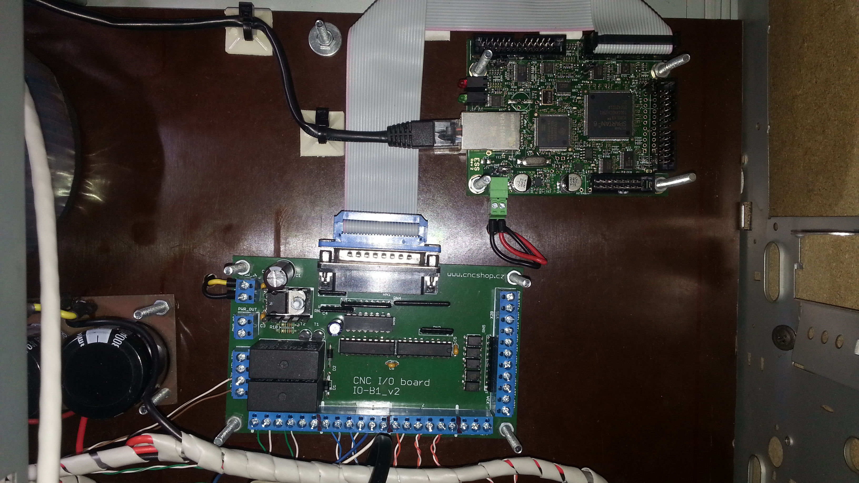

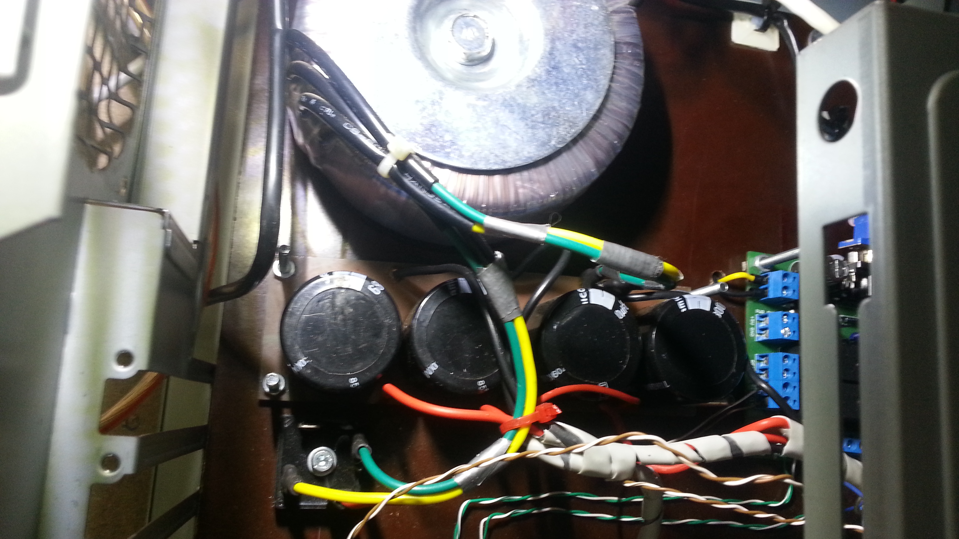

To je Smoothstepper s LAN kablom. Ja som daval ferity na kabel ku PC a filter na napajanie vretena aj motorov by máa byt samozrejmost.... A predtym ti tie dva motory isli?

Než se začne hledat chyba tak by ten mrdnik měl někdo přetahat, stíněný kabely stojí pár korun (asi na ně nezbylo :mrgreen: ) a místo na oddělení silovejch a datovejch vedení je tam dost.
Mě vždycky fascinuje jak lidi (obecně) utratěj x tisíc za elektroniku a pak to takhle našmudlaj do starý, špatně stíněný bedny od PC.

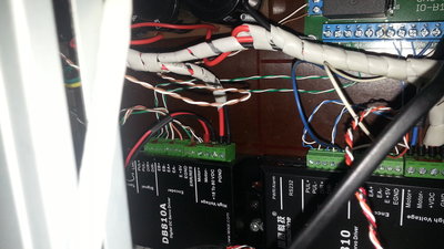

Možná by pro začátek stačilo napsat co signalizuje driver za chybu.

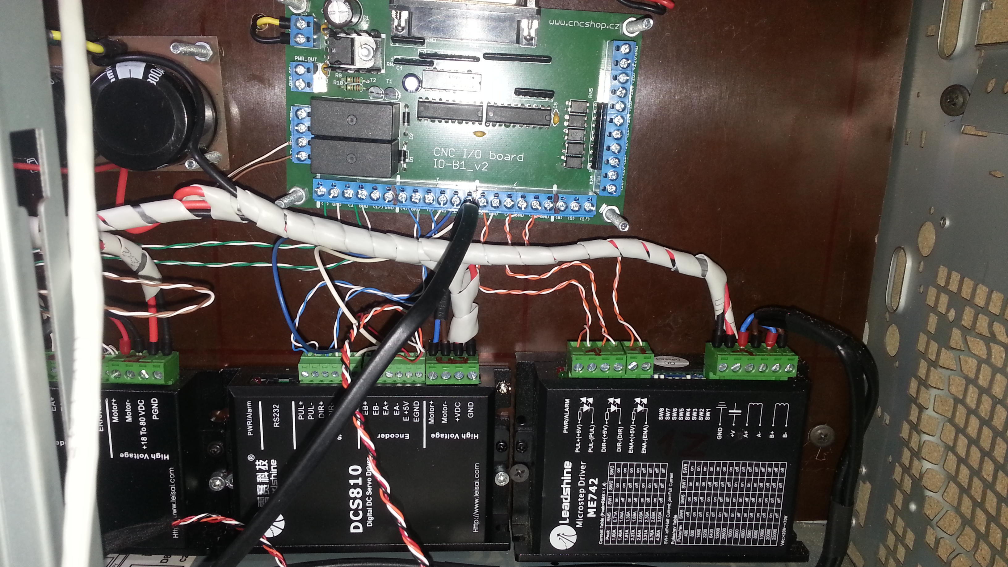

No já uprostřed vidím DSC810 servodriver ... A nějak se nemůžu podle fotky dopočítat drátů k encoderu .

koukam znova mas pravdu
v tom pripade se divim ze to je takhle pomichane
jak rikam stat u toho tak je realna sance takhle to je stelba do tmy

Je to taková mixka.
DB810A http://www.cncshop.cz/PDF/DB810A.pdf" onclick="window.open(this.href);return false; +
DCS810 http://www.leadshine.com/UploadFile/Down/DCS810V1m.pdf" onclick="window.open(this.href);return false; +
ME742 http://www.cncshop.cz/PDF/ME742.pdf" onclick="window.open(this.href);return false;
To Maryss: je možný nafotit motory ?
