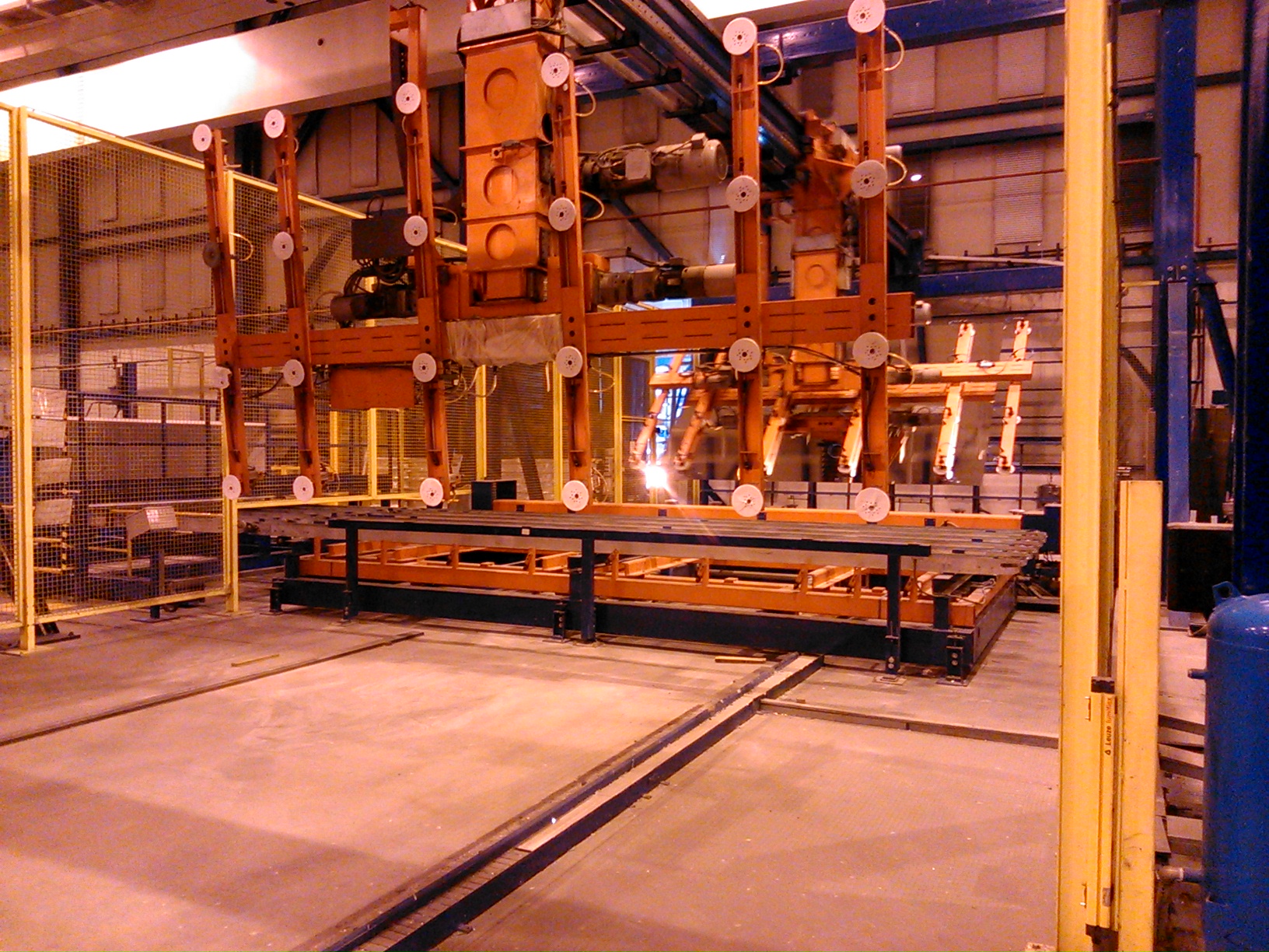

Tady to takhle funguje: Jsou tam asynchroňáky až 39kW všechny jsou vybaveny brzdou, čidlem a nuceným chlazením. Běhá to hladce v relativně velkých rychlostech přes převodovky po hřebenech. Měl jsem i video, ale to se mi nějak v telefonu poškodilo a nelze přehrát. Je to 15 let stará technologie.

jojo ja to provozuju na 11kW motoru soustruu chodi to i jako C osa ale je tam encoder a resim to prez chytrej menic
ted zkousim vyresit levnejsi variantu u jineho stroje
v linuxcnc udelam ze zavitovaciho encoderu jeste vystup ven kde bude rychlost pro zpetnou vazbu rychlostniho regulatoru v menici
mozna to pujde i digitalne po modbusu
musim zjistit co je mozne vsechno prez modbus nastavovat
polohovou smycku pak bude delat linuxcnc

Záleží taky co je tam za vedení, znám mašinu kde je kluzné vedení, polohovaná část váží dvě tuny a pohání to motor točící se rychlostí okolo 1400ot přes převodovku po hřebenu. Spínání motoru zajišťují pouze stykače, ale díky vedení s velkým třením to zastavuje do 0,6mm.
