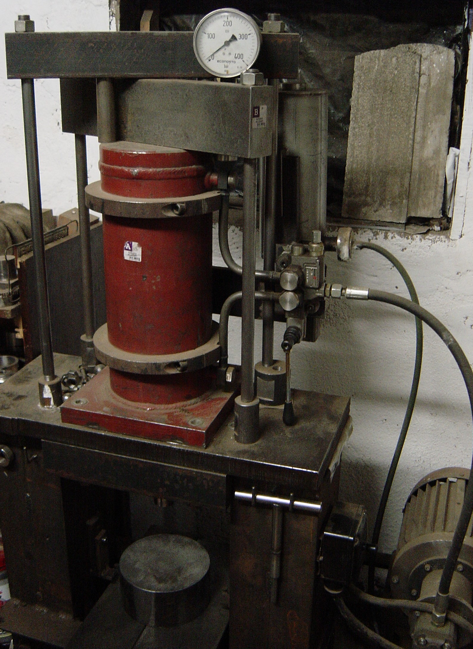

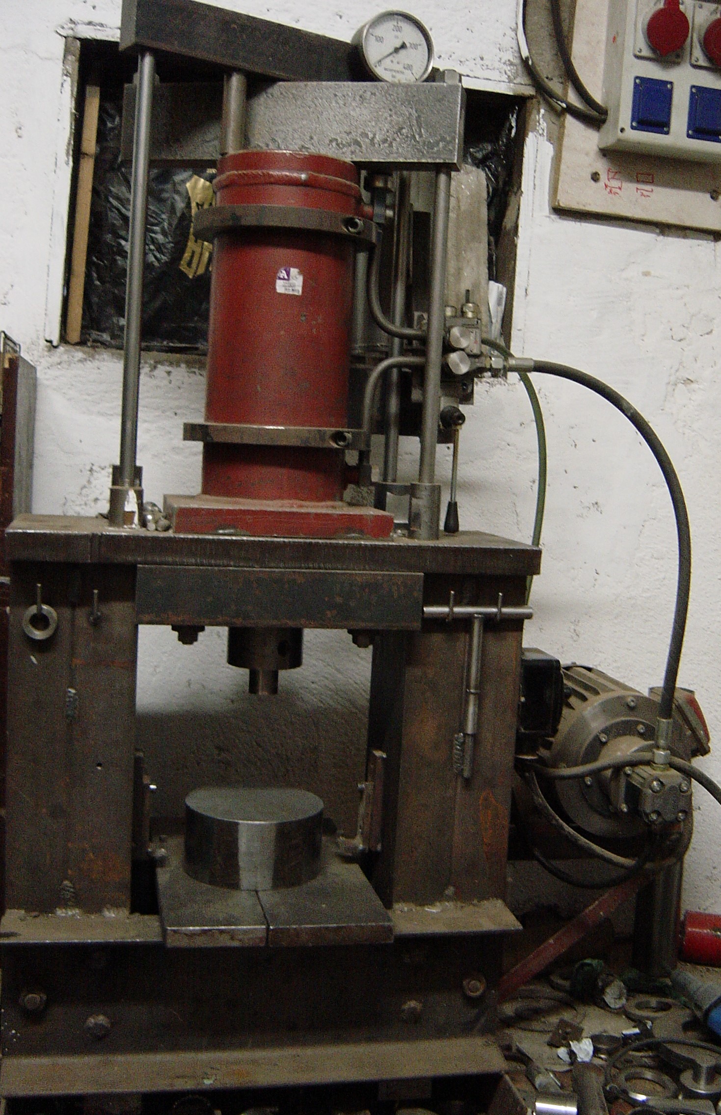

Není to sice CNC ale na takové to domácí žvýkání/lisování/ to stačí.
Příspěvky: 5560
Příspěvek 29. 12. 2015, 4:40
Jak mas vyresenou jemnou regulaci tlaku ?? Kamos koupil neco podobneho a to je zabijak. Chvilku se nic nedeje potom se ventil vice otevre a dole nastane totalni destrukce :-( rad bych neco postavil a nevim se poridit za vhodne komponenty.

Mám tam čerpadlo 4l minutu a tak to není tak rychlé, rozvaděč má taky regulaci výstupního tlaku.

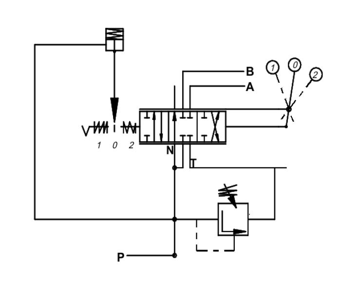

... jeste prosba. Az nejaky hydraulik bude mit chut, nacmarejte prosim zakladni schema. Jen od ruky na papir od salamu. Motor, cerpadlo, nadrzka, regulator, predpokladam nejaky bypas s pojistovakem, atd ?

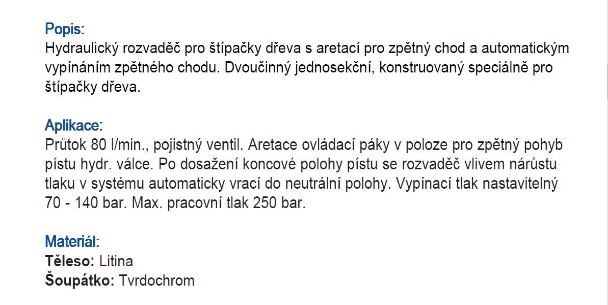

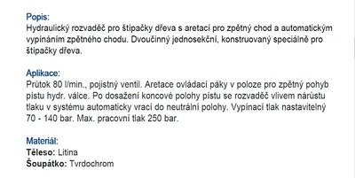

Myslím, že to vcelku zbytečně dramatizujete. Hydraulika je vcelku jednoduchá věc, pro danou aplikaci bych zvolil ventil z nějakého VZV, nebo hydr. ruky. To jsou aplikace, kdy je nutné přesně a citlivě ovládat plnění válce, podobně jako u toho lisu.
pavlaxy
Příspěvky: 1885
Příspěvek 31. 12. 2015, 1:43
ŠTÍPAČKA Schema.pdf
(857.51 KiB) Staženo 365 x
Je tam prakticky všechno stejné ...
Kdo chce lis CNC přidá si odměřování s předprogramováním kdy se beran zastaví ...
