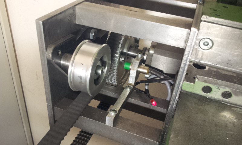

1. 1. 2016, 11:58
P.S. píše:snímače mám většinou Balluf, ale je mi jasné že do série to není úplně ono už jen proto že po sepnutí prvním spínačem ten druhý musí nejdříve naběhnout a nevím jak dlouho mu to trvá.
Myslím, že rušením to nebude (jak máš v názvu vlákna). Ono rušení je takový fackovací panák, na kterého se vždycky všechno svede, ale většinou je problém někde jinde.
Co to máš za spínače (NC/NO, PNP/NPN), že píšeš, že po sepnutí jednoho v sériovém zapojení musí napřed naběhnou druhý?
Asi bys měl začít tím, že najdeš třeba pytlík od mouky a tužku, namaluješ na něho zapojení, vyfotíš třeba mobilem a přilepíš to sem (z ohleduplnosti k serveru samozřejmě napřed zmenšíš velikost obrázku, aby robokop neměl vítr v pěněžence hned v lednu).
Případně k tomu přidej ještě fotku fyzického provedení, to občas taky dost napoví.
Začal bych tím, že bych vyhodil všechna "vylepšení" (dodatečné odpory, kondezátory, diody atd.), připojil vždy jen jedno čidlo na jednu vstupní linku a začal testovat.
Teda chyba - před tímhle krokem ještě napřed zjisti katalogové parametry svých čidel (hlavně minimální napájecí napětí) a zkotroluj, jestli tam nejmíň tohle skutečně máš.
Vycházel bych z toho, že čidla Baluf určitě nejsou nepoužitelný šunt. Samozřejmě může být některé vadné, to ale zjistíš tím, že každé připojíš na samostatný vstup.
No a protože to teda asi šunt nebude, tak chyba bude asi spíš na tvé straně - buď je to nějak blbě zapojené (to případně prozradí ten pytlík od mouky), nebo ti to třeba chytá falešné "doteky" od nějakého příliš blízkého kusu kovu nebo třeba jiného spínače atd.

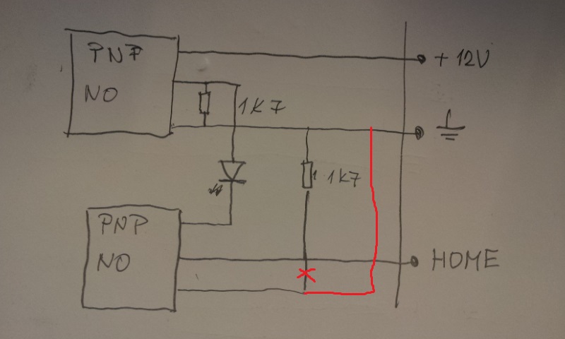

P.S.
Příspěvky: 183
Registrován: 26. 11. 2007, 12:55
Bydliště: Praha 11
1. 1. 2016, 1:07
Přikládám zapojení a fotku osy X. To že je to rušením si myslím proto, že když použiju ta relátka tak to chodí spolehlivě, protože ta nepustí na desku žádné rušení od snímačů.

Příspěvky: 23340
1. 1. 2016, 1:11
to je trosku blbost ne?
atlan
Příspěvky: 3382
Registrován: 7. 2. 2011, 9:12
1. 1. 2016, 1:14
Tak toto nieje vobec. Korektne zapojenie a ten jeden odpor je tam totalne zle. Prerob to rak aby snimace neboli v serii.
Příspěvky: 23340
1. 1. 2016, 1:16
me by zajimalo kolik zbylo voltu na napajeni toho spodniho snimace a kolik potrebuje proudu na provoz
P.S.
Příspěvky: 183
Bydliště: Praha 11
1. 1. 2016, 1:37
Omlouvám se, jasně že jsem to namaloval špatně opraveno.
