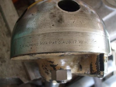

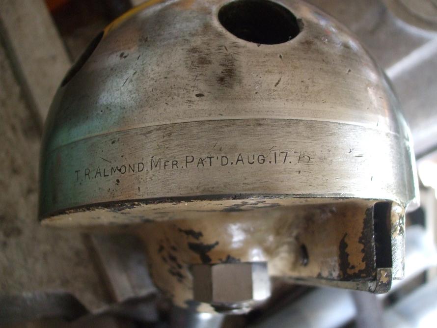

Před nějakou dobou jsem získal revolverovou hlavu do koníka na kleštiny, prosím o identifikaci kleštin a jestli se vůbec dají sehnat.Díky

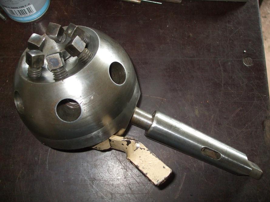

to se mě líbí já to chcu taky na su32.
v jednom navrtávák, vrták, výrtužník, hrot, ... jak přesně se to dostává do polohy?

Můžeš ji mít ... Mám jednu menší s trochu jiným systémem na pět poloh na prodej :wink:
Už jsem ji tu kdysi v nějakým vlákně ukazoval.
Jinak kleštiny jsou asi něco atypickýho ... vypadá to jako zkrácený typ F15 (Schaublin). Možná pár kusů tohohle provedení někde v šuplíku mám.

Zmáčkneš tu páčku na zadní straně, tím to odjistíš, pak pootočíš a páčka ti zapadne do výřezu...

Oměřovat asi ani nemusím .... je to přesně ono. :wink: Odprodat mohu
Mám rozměry 0,6/0,8/1/1,2/1,8/2,2/3,8/4,2/5,6/9,2/9,4/9,8/12

Co jsem koukal na netu na ty kleštiny, tak mi připadají dlouhé a "naříznuté" až do míst, kde už je konec mé kleštiny, takže zkrácení nehrozí...
