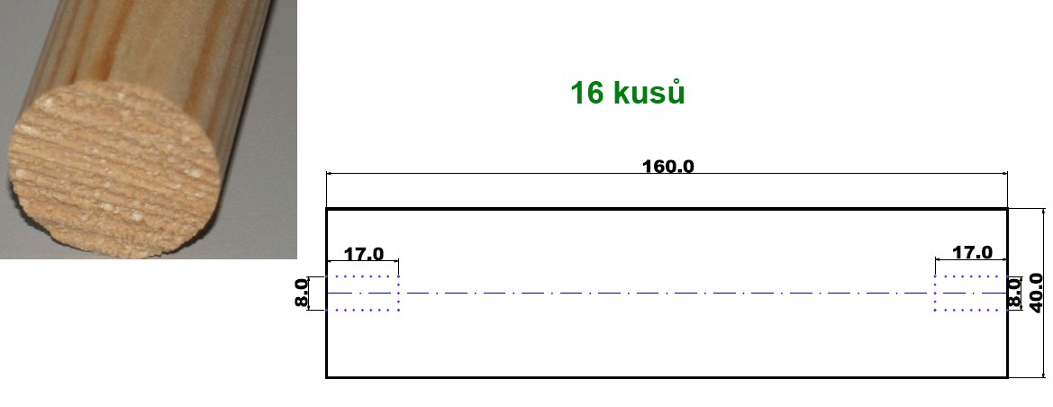

Zdravim vespolek,
padla mi planovana moznost nechat si udelat a tak to zkusim zde...
Jedna se o vyrobu 16kusu kulatin ze dreva, s vyraznejsi rezbou (borovice, ?), prumer 40mm a delka 160mm s dvema dirama na koncich na koliky (8x17mm).
Presnost: tak aby se kolik vlezl a rozdil prumeru nebyl znat na 500mm :-)
Ucel: takove vyvyseni policky
Termin: mesic?
Cena: aby to nebylo zadarmo a taky aby se z toho neporidil novy soustruh na drevo :-)
Lokalita: nejlepe Ostravsko, ale i posta se rada projde
Dekuji za pomoc ci nabidky :wink:

Ve větších hobbymarketech (OBI, Baumax atd...) tyto kulatiny prodavají v mnoha průmerech za par kaček v délkách tušim 1m a 1,5m.

Ale neudelam cisty kolmy rez a diru do stredu v panelaku. A tento prumer jsem tam nevidel, to spise hranoly, takze jeste "jedna uprava"...
