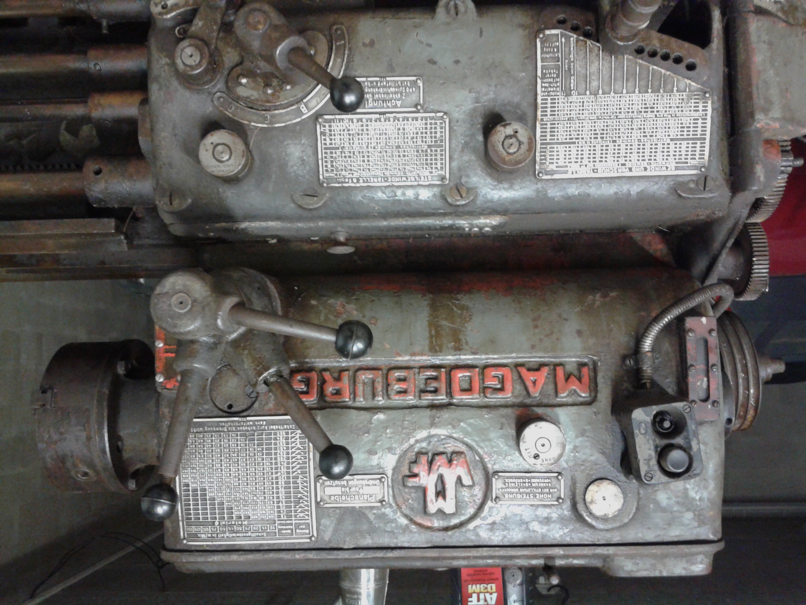

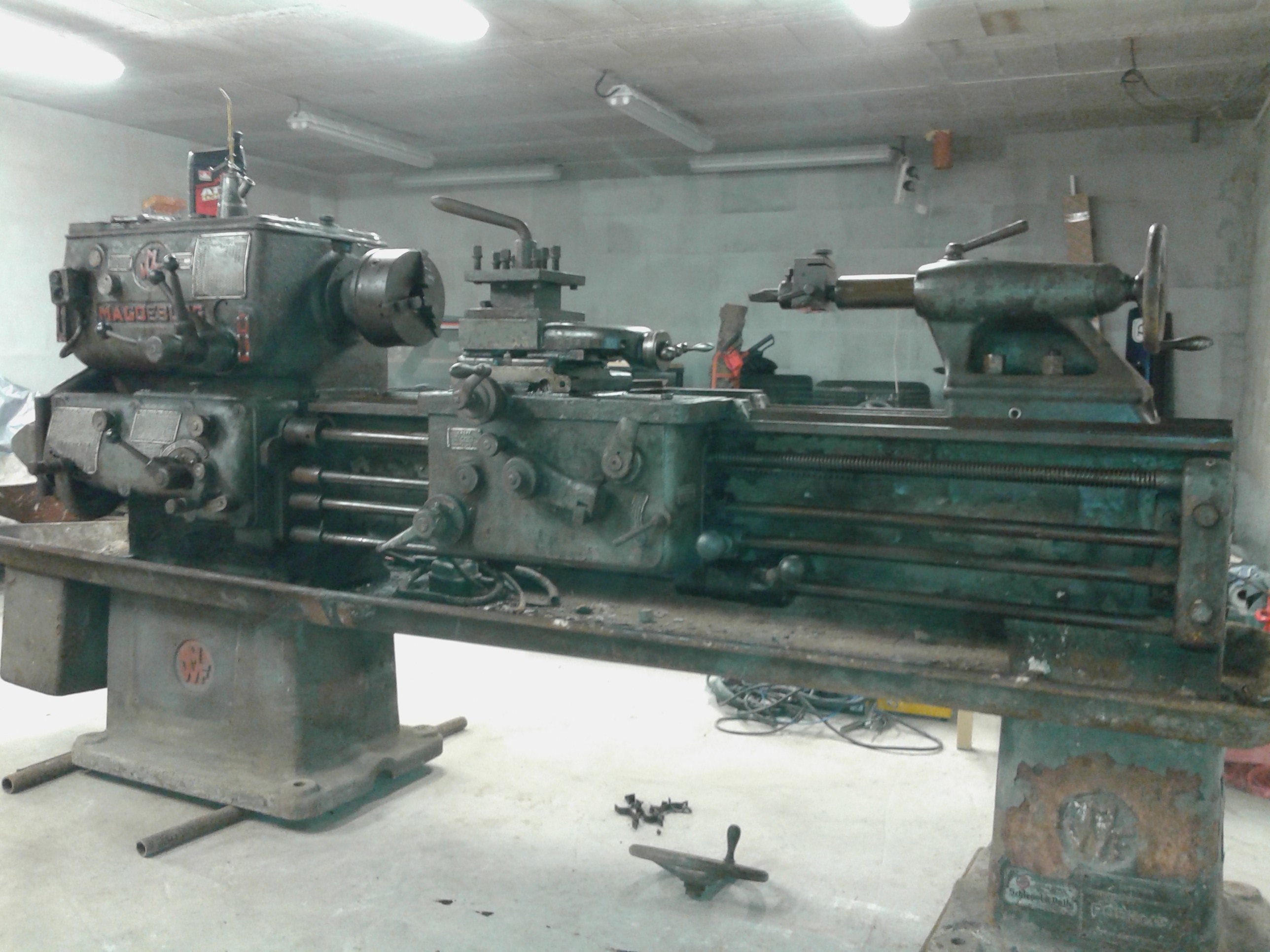

Získal jsem krásný, starý německý soustruh MWF Magdeburg, ale bohužel bez motoru. Nevíte někdo, jak zjistit jaký motor tam patří? Na webu jsem k tomuto soustruhu nenašel vůbec nic
Štítků je na soustruhu spousty, ale typový tam není. Může mi prosím někdo poradit?

podle velikosti mašiny jednotky kW
jestli to bude 2 nebo 6 je v podstatě jedno, maximálně ti to nevezme 5mm šponu, ale zas ti to bez problémů utáhne jistič
jestli je tam přírubák, změř průměr příruby a hřídele a podle toho můžeš vybírat - získáš tím jakousi představu

tak si tam zařaď nějakou rychlost, nejlépe tu nejvyšší, udělej si na přírubu nebo řemenici (nebo čím to končí na straně u motoru)
značku, otoč tím třeba 10x nebo 100x a počítej, kolikrát se ti otočí vřeteno
z toho spočítáš převodový poměr
pak platí : štítkové (ty zařazené) otáčky / převodový poměr = otáčky motoru
3f asynchroňáky mají podle počtu pólů 3000, 1500, 1000, 750 atd otáček (teoreticky, jmenovité budou třeba 1440)
podle toho si vybereš

Mám tu samou pomstu jako ty...motor jsem tam měl 5,5kw 1400ot, ten jsem vyměnil za 3kw 1400ot a maká ok...Dám ti pár cenných rad : o soustruhu Magdeburg nenajdeš na netu lautr kulový, nicméně fabriku vyrábějící tyhle soustruhy po odsunu němců převzali poláci a stejný soustruh jen s jiným logem vyráběli vesele dál a to pod názvem Poreba TR45, 55 .... podle točného průměru... tohle zjištění mi trvalo 2 roky...další radu ti dám a to, že se zadírají hřídele na náhon nortonky, protože mají vlastní mazátko, na které se každý vysral... porádně je zkontroluj (pod bočním deklem s ozubenými koly) mě to stálo 2 ozubená kola ve vřeteníku. Často vysírá páka na spouštění spojky... musí se to seřídit a vyměnit vylajdaný faudi kloubky zezadu stroje....další co jde do kopru je mazací čerpadlo, které je neopravitelné, je pod zadním deklem na vřeteníku...čerpe olej do deklu vřeteníku, ze kterého kanálkama teče na hřídele, já to vyřešil tím, že jsem ho vyhodil (díky tomu, že je naháněné řetízkem se snížil i hluk) a na vypoušťák z vřeteníku dal hydraulické čerpadlo a malým elektromotorem, a hadici výtoku strčil do nalévací díry v deklu vřeteníku.

Vypadá to, že se slavným Magdeburgem bude celkem hodně starostí. Ale s tím jsem tak nějak počítal.
Jsem Ti vděčný za tipy, hodně to ulehčí trpký start v nevědomí.
To mazátko, které uvádíš na hřídele jsem vůbec nenašel
Můžeš - moc prosím, dodat fotodetail? Pravdu máš i s minulou údržbou, soustruh byl úplně suchej a to všude.
Všechno postupně opatrně rozhejbávám a modlím se, aby odnikud nic nevypadlo. Faudi kloubky jsou taky samozřejmě po smrti - dají se někde sehnat?
No, a mazacího čerpadla zatím stav neznám, ale moc nedoufám. Uvidíme až bude motor, ale ani tak to nebude jednoduchý, bo je vnější hnací hřídel na klíňák ohnutá, takže další komplikace.

Klasika, já měl venku půlku převodovky...pokud budeš tahat ven to závaži pod deklem, tak si hlavně označ polohu toho ozubení...

Je tam mmj. několik vyráglovaných ozubených kol, která by chtěla navařit, či vyrobit. Pokud bys našel ten návod, je tam i seřízení?? Hodilo by se to moc..
Ty zanešený mazací kanálky zkusím něčím naplnit a odsát odsávačkou na brzdovou kapalinu. Ale moc tomu nedávám..

pokud jsou ty kanálky v litinovém odlitku, tak je museli nějak vyvrtatWeitl píše:Zatím vůbec nevím, jak to začít rozebírat:(
tj. musí tam být zašpuntované díry, kudy to vrtali
odkrýt, vyčistit vrtákem a znova zašpuntovat
trubičky buď profouknout nebo natahat nové
vše profoukat tlakovým vzduchem, odsávačka je v tomto případě k h....

vylágrovaná kola jsou problém...mě jak se to hryzlo, tak na 2 kolech to odsrali 4 zuby...výroba nových byl problém, oslovil jsem 4 firmy a nebyli schopni to vyrobit (nějaký úchylný modul a úhel zubů) a pátá se vytasila s cenou 4000Kč na kolo... vybrusil jsem z toho velkou náhodou tak, že ke kámošovi do firmy přijel obchoďák z firmy, kde opravují ozubená kola a frézy (nosiče plátků) když jí mašina nabourá, nebo omele. Po týdnu se vytasil s cenou 7000Kč bez dph, tak mu kámoš řekl, že než za tu cenu vařit zuby to radši 8000 za nová kola a ať to nedělá a kola vrátí až bude mít cestu... asi za měsíc se stavil a "tak pane, mám tu pro vás opravený ty kola" a dal mu do ruky fakturu... kámoš na něj, že to opravovat nechtěl a ať si ty zuby uřeže a vrátí mu kola v původním stavu
