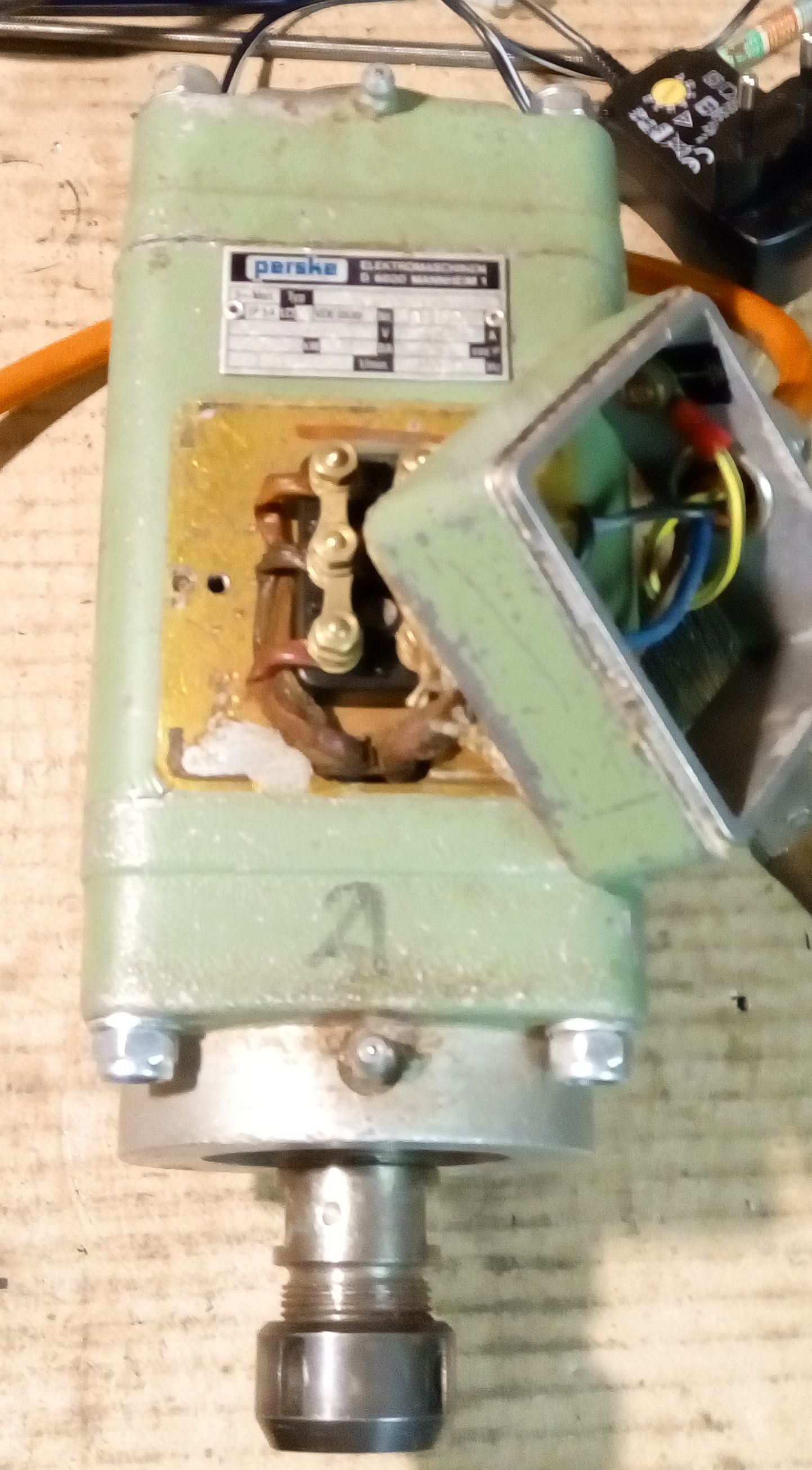

Prodám vřeteno PERSKE
Typ: VUS 50.0972
výkon 0,8kW Otáčky 11 570 3,8A 200Hz / vše na štítku viz foto /
http://www.crpperske.com/pdf/Perske_Catalog_25AM.pdf" onclick="window.open(this.href);return false; / více info zde /
Výměna ložisek provedena. Kleština je součástí průměr 10mm
Cena k jednání 6 000Kč v případě zájmu možná doprava přes DPD sazba bude řešena individuálně pro ČR je cena 200Kč

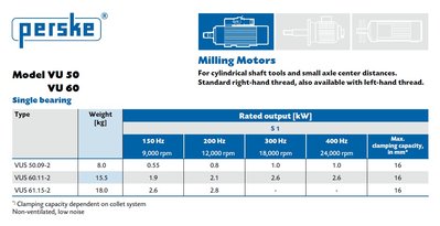

Jaký max. otáčky mají ty ložiska (příp. napiš jejich typ, dohledám si)?
Btw. podle týdle tabulky je to zároveň 1kW-400Hz-24000RPM vřeteno, chápu to správně..?

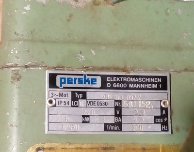

Typ: VUS 50.0972
Na obrázku vřetene je je uvedeno 11 570 ot/min při 200Hz ložiska dohledám jaký je tam typ. Výměna ložisek byla provedena jelikož ložisko u výstupní hřídele vykazovalo nepřípustné vibrace.
Ložiska jsou tam od NSK včetně dokumentace a protokolu.

Trochu jsem o tom uvažoval, ale strop by určitě nesměl být 11570RPM, proto jsem se ptal na ty ložiska případně jak je to s tou tabulkou. Ale asi jsou to různé podvarianty typu VUS 50 09-2, že by takto v závislosti na frekvenci fungovalo stejný vřeteno, je asi blbost. Bylo už pozdě, sry a vážný zájemce určitě nejsem, spíš tak sonduju, klidně mě ignoruj :)
T.
Btw. na tom štítku je spíš VUS 50 09/2.
