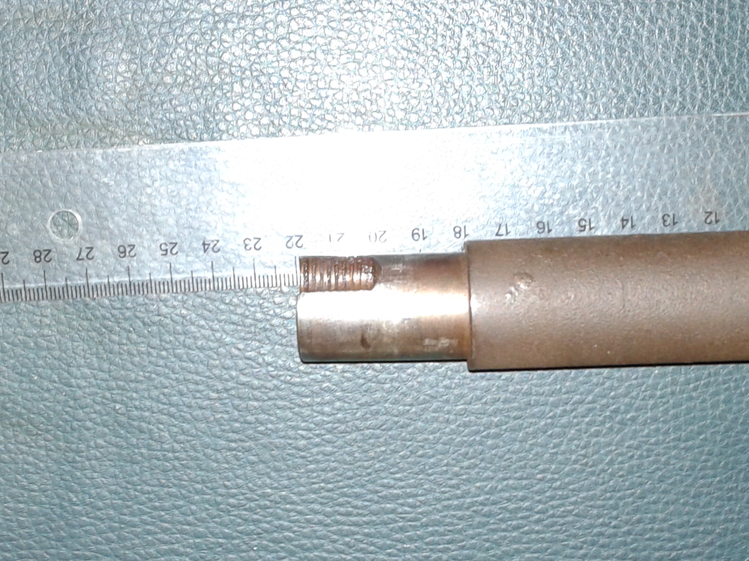

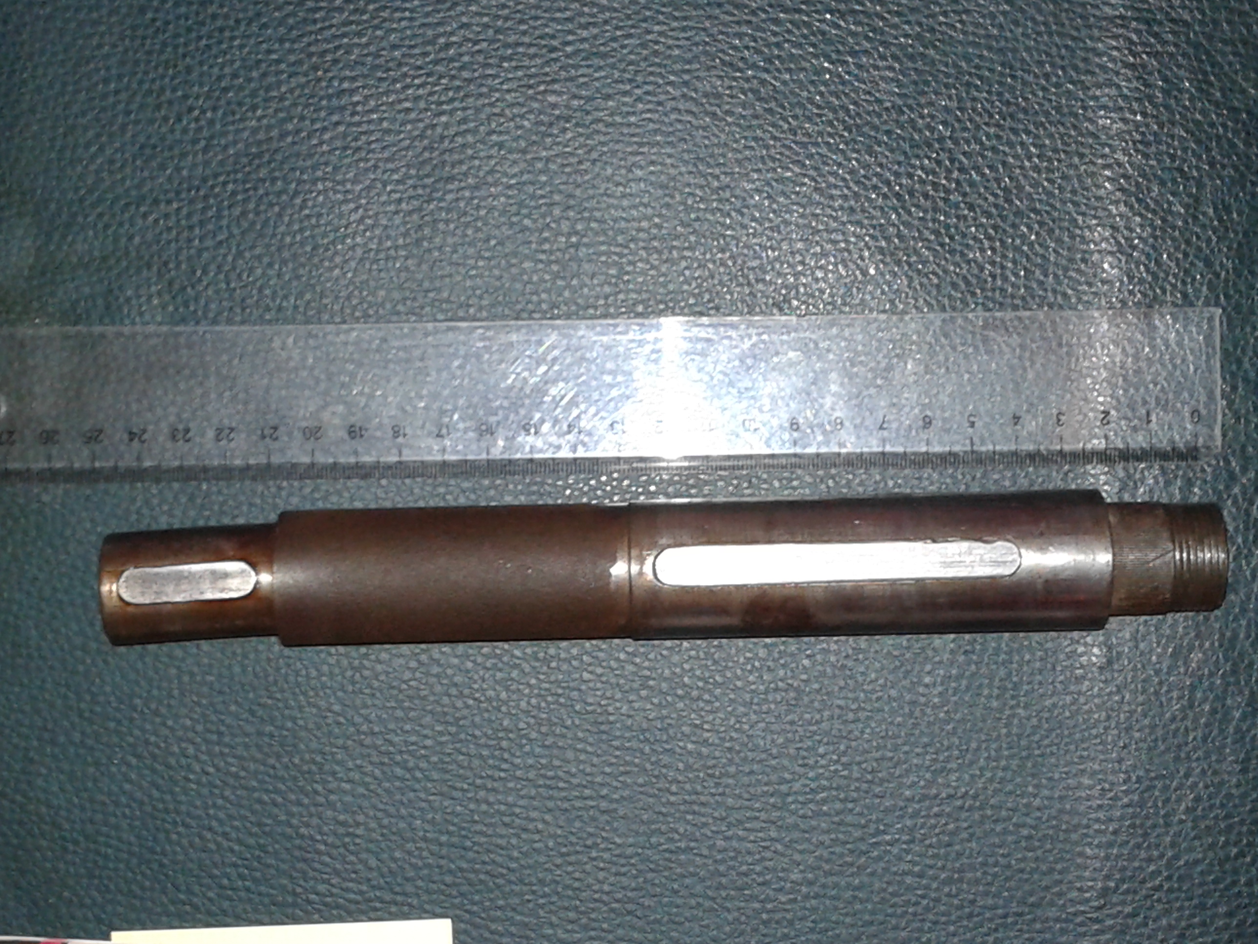

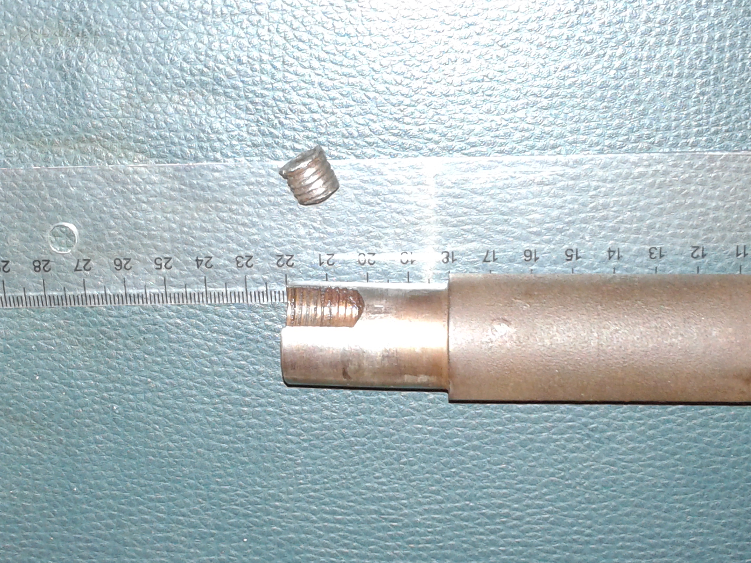

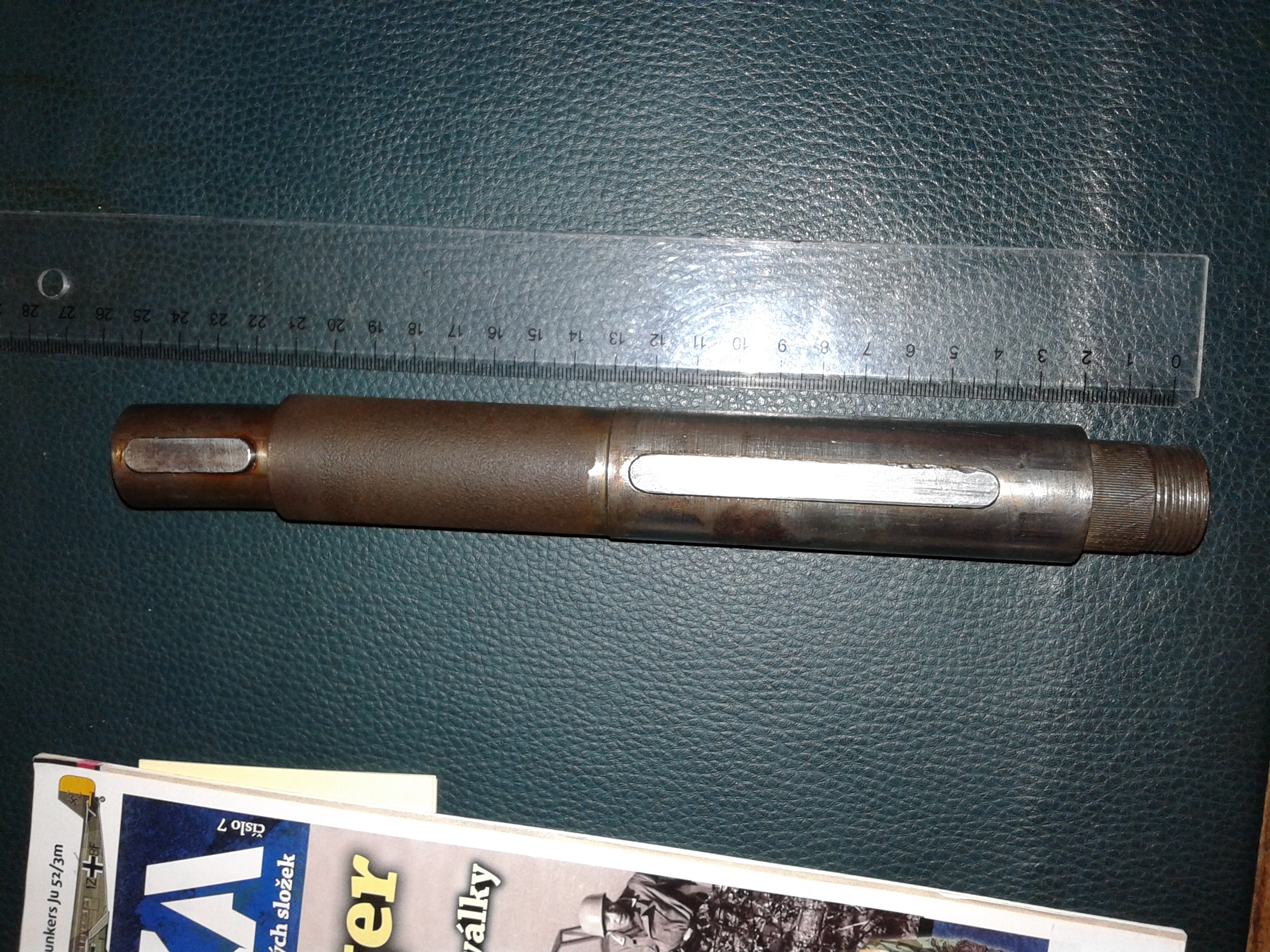

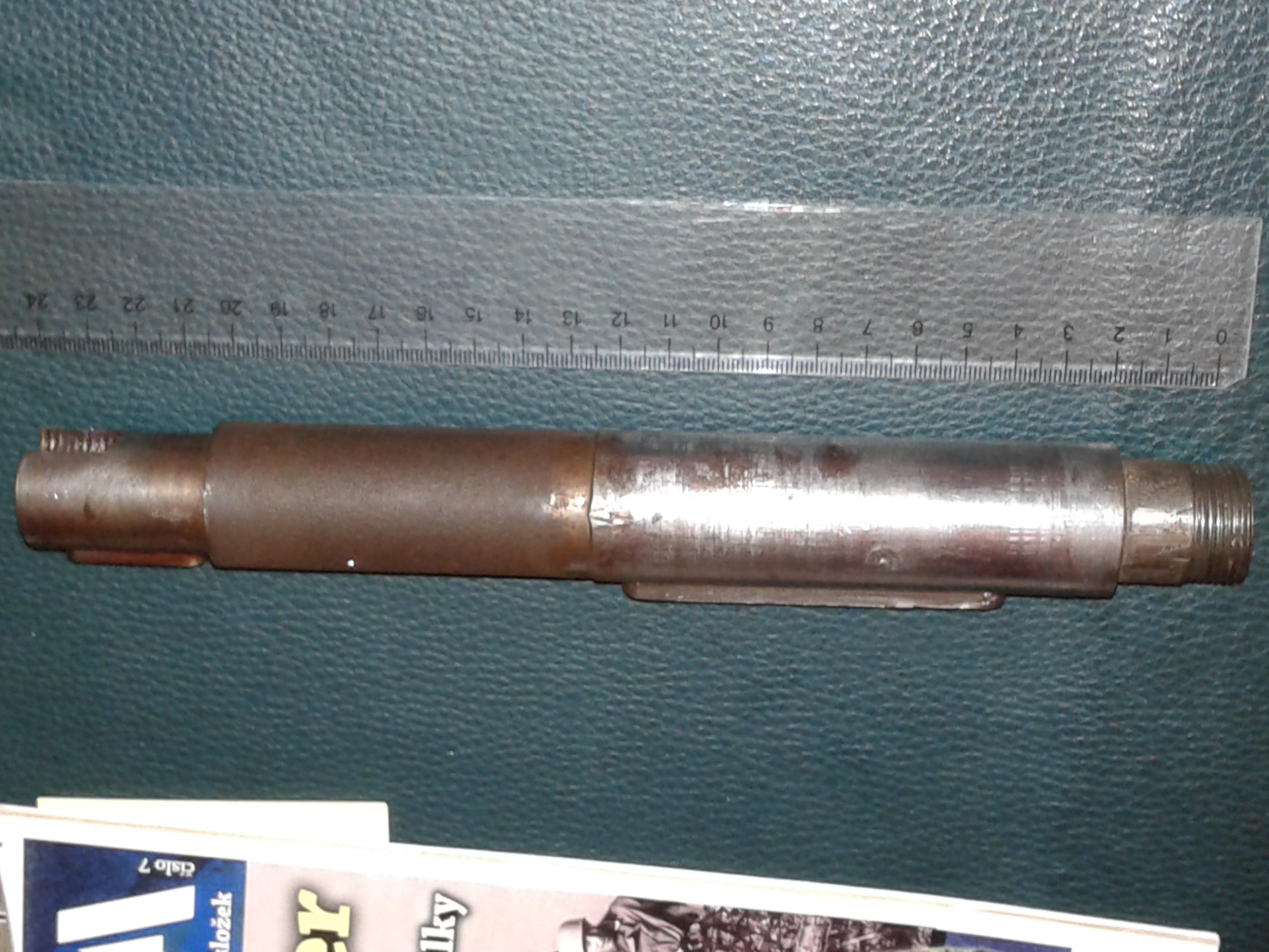

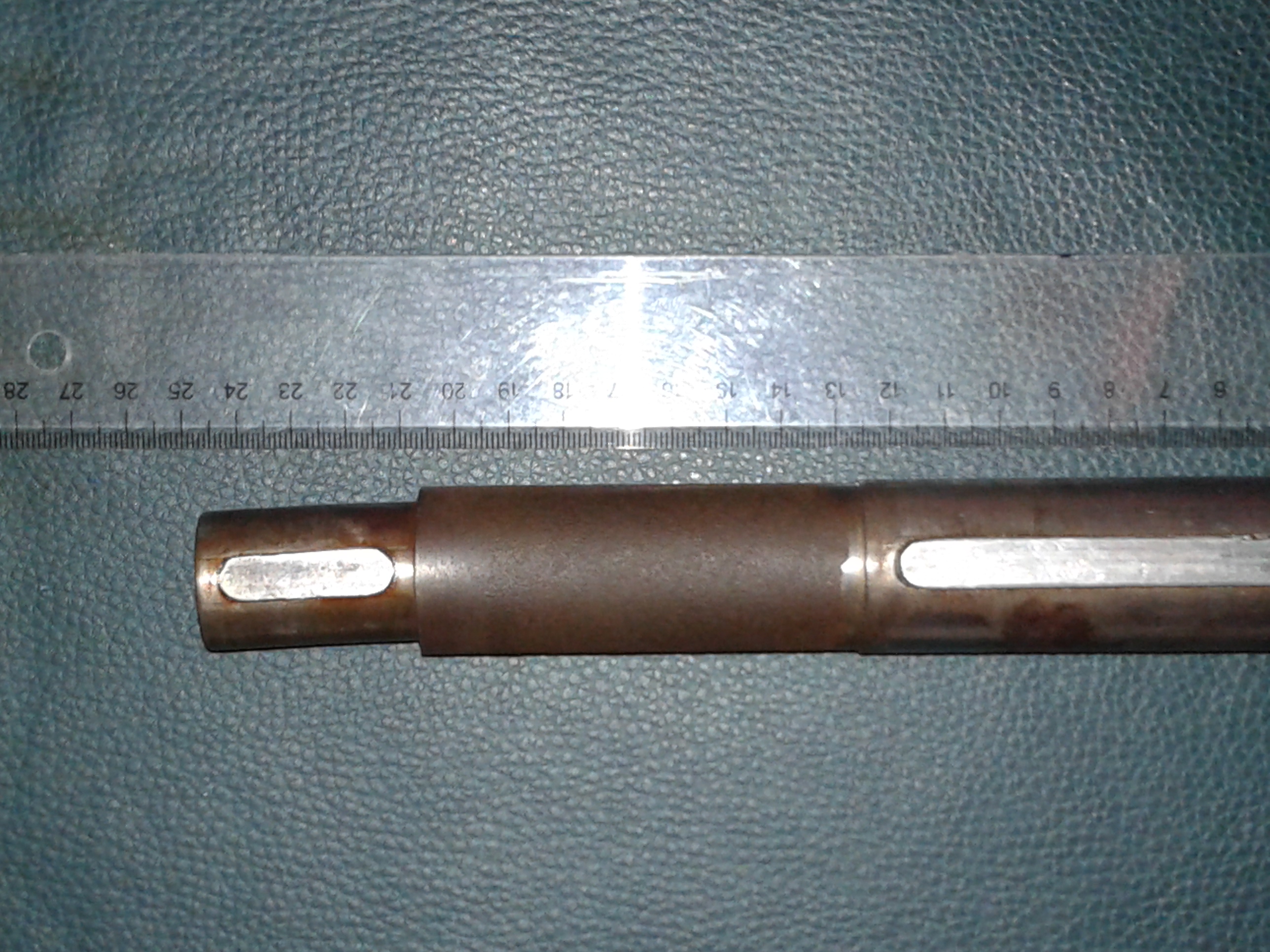

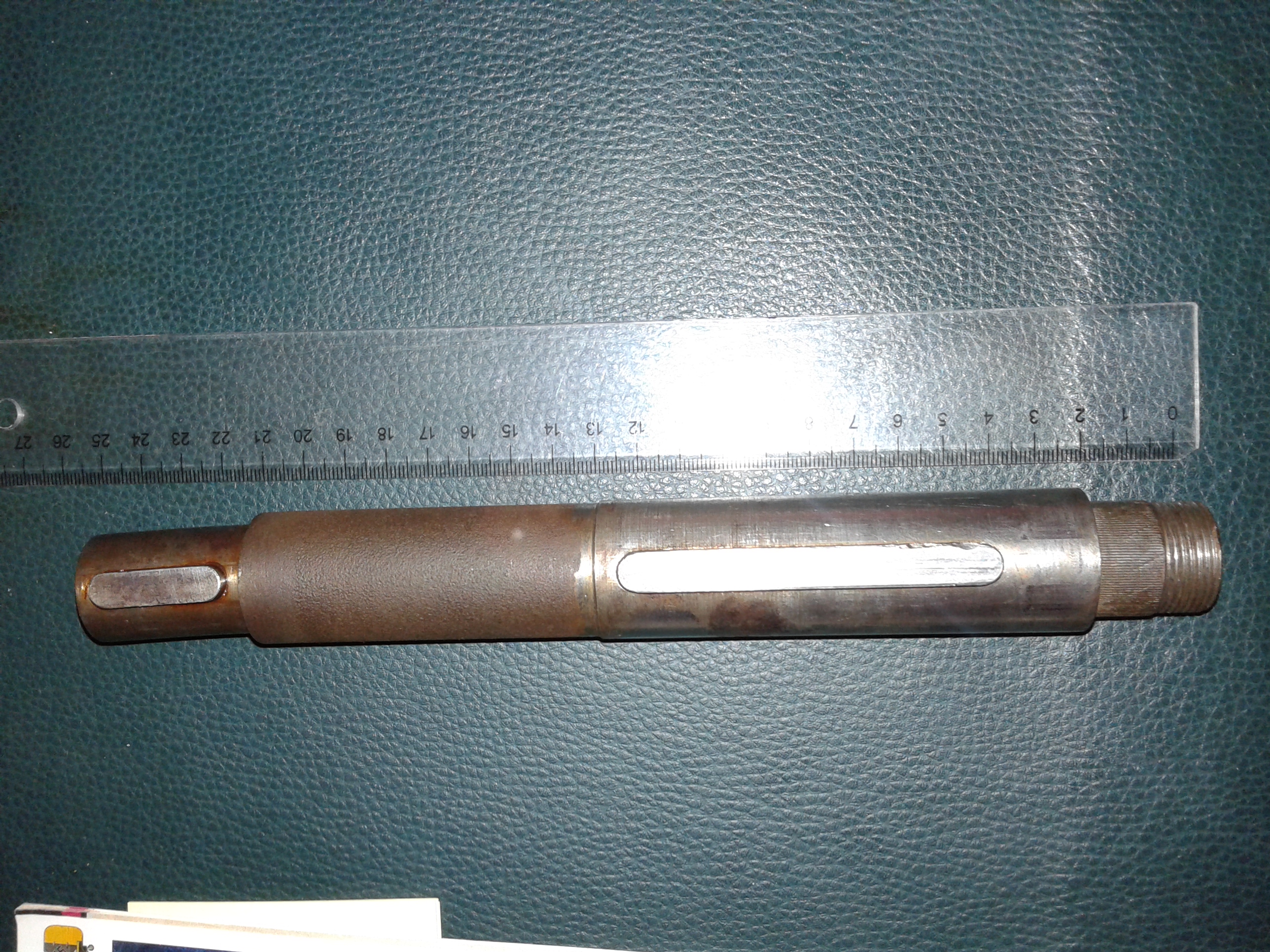

tak jsem při počátečním ohledání zjistil, že mám na soustruhu ohnutou vnější hřídel náhonu řemenice. Asi někdo šikovnej při manipulaci:(
Je tu někdo, kdo by mi ji novou vytočil? Předlohu mám. Je tam pero a takovej divnej klínek se závitem, -nebo co??

soustružník obvykle potřebuje výkres.. když začneš výkresem asi budeš mít větší šanci na úspěch.. a dostaneš to i s cenovou nabídkou
Nasadit trubku a zkusit srovnat. Když praskne, tak teprve vyrábět novou. V.
Nedokážu to posoudit, zatím tady nebyl žádný obrázek jak to vypadá. Ale pomocí hodinek lze na nějaku tu stovku vyrovnat a pak bych se vibrací nebál. V.

S tím rovnáním to může být pravda, ale záleží, jak je to ohnuté. Rozhodně nerovnat páčením ve stroji, ale vyndat a posoudit co je jednodušší. Pokud je to složitá hřídel a má ohnutý třeba jen konec pod řemenici, tak se pak vyplatí to osadit a vyfutrovat. Pokud by to byla tyč se 2 drážkama nebo je to jak turecká šavle, tak je asi snažší udělat novou. Možná nemusí být hned výrobní výkres, ale bez alespoň dobré fotky vyndané hřídele se asi nikdo nechytí.
u rychloběžné hřídele je znát každá desetina házení. Rovnání jen tak trubkou na stroji se určitě nemůže povést. Ohnutím nejenže vznikají vibrace, ale i běžná ložiska jsou schopná vstřebat prohnutí hřídele, resp. ohyb jen v několika úhlových minutách. Připojuji se k soustružníkovi (můj oblíbenec, má jako já SN 20)
, rovnat to mimo stroj. A.

Ahoj, tady je hlavní problém, že nikdo nevíme o co přesně se jedná a jak to vypadá
Tedy takový zajíc v pytli.
No, já bych opravdu asi začal tou trubkou i kyž to není moc řemeslné. Nejdřív nahrubo podle oka ve svěráku a pak to vrazit do sklíčidla a hodinky. V.
nerovnej to, nemá to cenu, stejně to nenarovnáš. Je to prachobyčejný hřídel, jaký Ti vyrobí kdokoliv se soustruhem a frézkou, ani to nebude zušlechtěné, měkota. Ten konec s půlzávitem, to je nějaká samodělka, takovýmto způsobem se "levně" nahrazovalo pero+axiální zajištění, protože se nasadil náboj, svrtalo se to, zazávitovalo a bylo. Na profesionálních dílech se to nevyskytuje (tím neříkám, že to není funkční). Chce to ale pořádně nakreslit, taky nějaké tolerance, aspoň tedy vědět, kde jsou ložiska a kde řemenice atd. A.
SN 20, SM 16 B, FN 25
Já jsem se s tím tedy setkal jak na SV18 tak na Rumunu SN 400. V.almac píše: Ten konec s půlzávitem, to je nějaká samodělka, takovýmto způsobem se "levně" nahrazovalo pero+axiální zajištění, protože se nasadil náboj, svrtalo se to, zazávitovalo a bylo. Na profesionálních dílech se to nevyskytuje (tím neříkám, že to není funkční).
