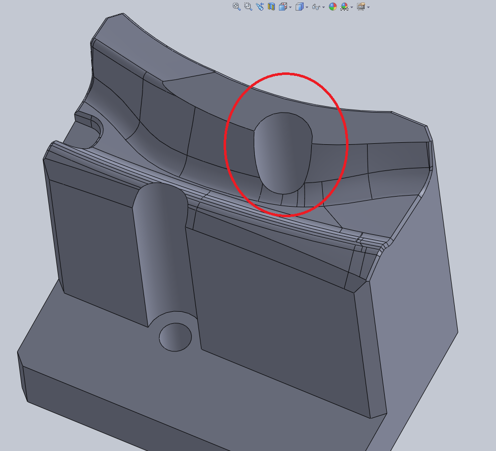

Najde se někdo zkušený, kdo by mi poradil, jak zaslepit otvory v 3D ploše? (viz obrázek)
Dostanu model od zákazníka ve STEPu, ale v CAMu tam ty otvory nechci, děljí tam dost velké zmatky, tak bych je potřeboval nějakým způsobem zaslepit. Poradí někdo? :wink:

Nemá solidworks funkci chytrýho přidání/odebrání? Jako v Pro/E nebo Catii (obr.) Pokud jo, tim bych začal. Pokud ne, musíš to vzít přes křivky a plochy.

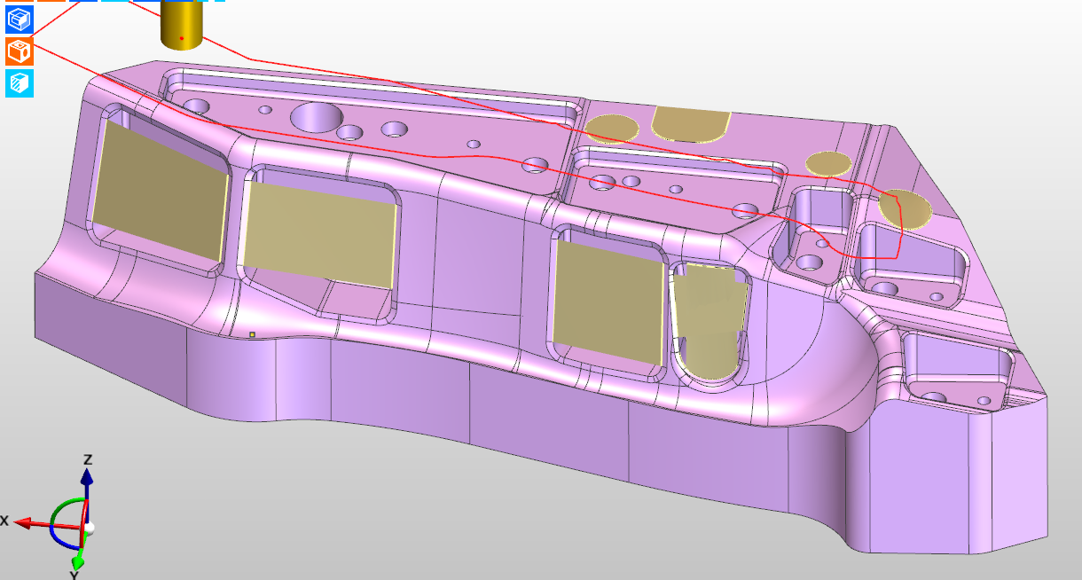

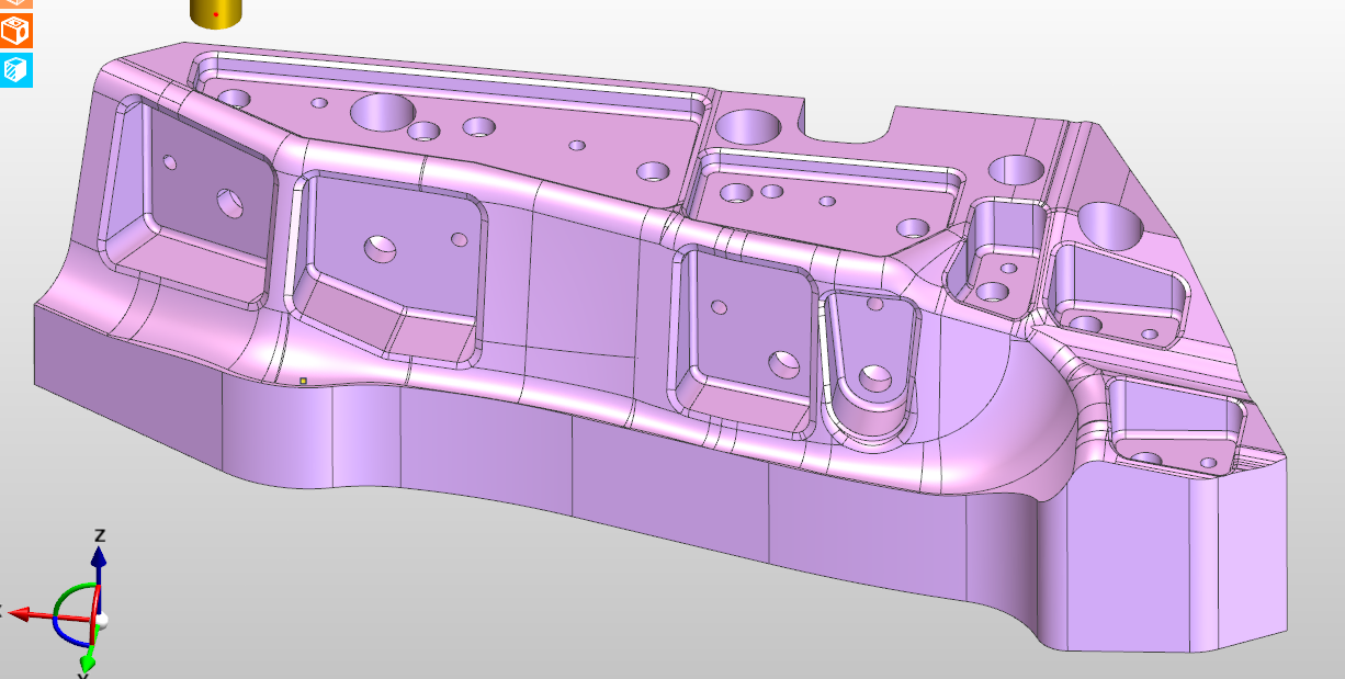

Ja pouzivam v CREO modul Flexibile Modeling alebo to rovno platam v Edgecam-e plochami metodou "len aby to bolo zaplatane" :-) to znmena klik jedna hrana klik druha hrana a podla hran mi tam vygeneruje plochu ktora sice neni napr. tangentne napojena ale svojucel splni - nezachadza tam freza.

Neviem ako kvalitne to potrebujes ale ucel to plni vid obrazky... Urobil som uz nejeden taky model. Ak by som sa mal babrat s kazdym modelom a zaplatavat vsetko perfektne tak za cely den neurobim nic...

Příspěvky: 10266
20. 1. 2016, 9:48
vykym píše:Stejně i tak by mě zajímalo, jakám způsobem ty díry v SW "zalepit" :)
ty jseš ale hodně zvídavý chlapec :lol: :lol:
panel nástrojů ,plochy ,odstranit plochu -zatrhnout odstranit a opravit :wink:

mala rada - jak to delam ja.
Step nactes do Solidworksu, ulozis. Potom doporucuji zadat jinou konfiguraci napr zasl diry. A v teto konfiguraci jdes na listu prime upravy , zaslepis diru a mas hotovo.
Vyhoda tohoto postupu je , ze se muzes kdykoliv prepinat mezi variantami a vychozi - puvodnim modelem jak potrebujes.
Ja to pouzivam nejvic ve formarine.
Pokud posles STEP tak Ti to udelam v Solidworksu 2015 :wink:

21. 1. 2016, 5:46
https://www.youtube.com/watch?v=iJ2S9beDMfQ" onclick="window.open(this.href);return false;
Toto by malo byt ono nie? V Creo sa to vola Flexible Modeling v Solidworks Direct Modeling

Vida, takže má. "Delete Face".
