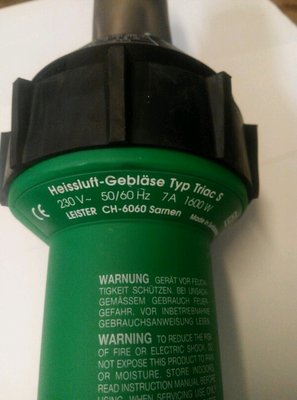

Prodám svařovací pistol Leister CH-6060
230V, 1600W vhodnou ke svařování různých druhů PVC.
Nepoužitá, pouze čekala na svoji chvíli, která nikdy nepřišla.
Cenu si představuji 6000,-Kč
Nemohu vložit obrázky :( není problém poslat foto mailem.

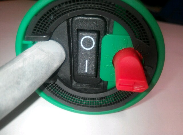

Mas to za opravdu dobrou cenu. Kupujicim doporucuju podivat se na ceny v Leisteru. Je to raketa. Kdybych nemel uz 2, kupuju okamzite. A dobra rada pro noveho majitele. Dodrzujte zasadne pravidlo stazeni teploty a vychlazeni telesa a cele svarecky. Pro vypnuti rozpalene svarecky rychle odchazi telisto a stroj se poskozuje.
Habešan
Příspěvky: 1255
Bydliště: Čechy
Příspěvek 21. 1. 2016, 9:22
A je to v návodu???
Vždycky jsem myslel, že se to dělá hlavně proto, aby se nikdo nespálil o "vypnutou" pistol.
Gama
Příspěvky: 133
Registrován: 27. 4. 2013, 1:36
Příspěvek 21. 1. 2016, 9:34
Tak v zaruce by byla ještě rok ale já se stěhoval a bohužel některé věci jsem nebalil já ale žena, no a pro ně některé papíry neznamenají nic jako pro nás ty jejich. Nicméně zaručuji 100% funkčnost, a proto i ta cena. Přesně jak píše elbarto u všech těchto přístrojů jako jsou horkovzdušné pistole je nutné po práci stáhnout teplotu a nechat ji prostě "vyfoukat". Těleso má vysokou teplotu a při vypnutí zůstává rozpálené uvnitř pistole a chladne velice pomalu a vše se ničí.

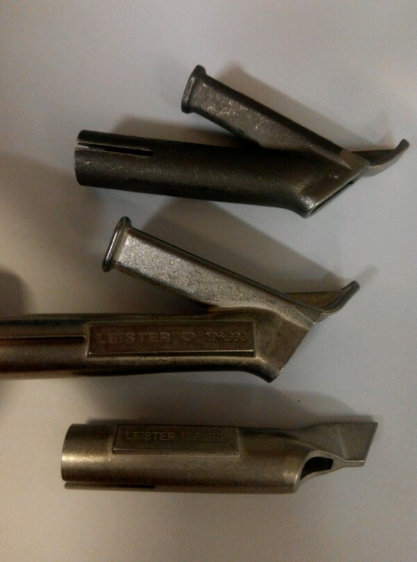

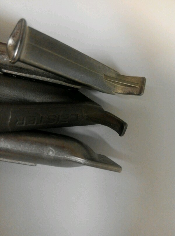

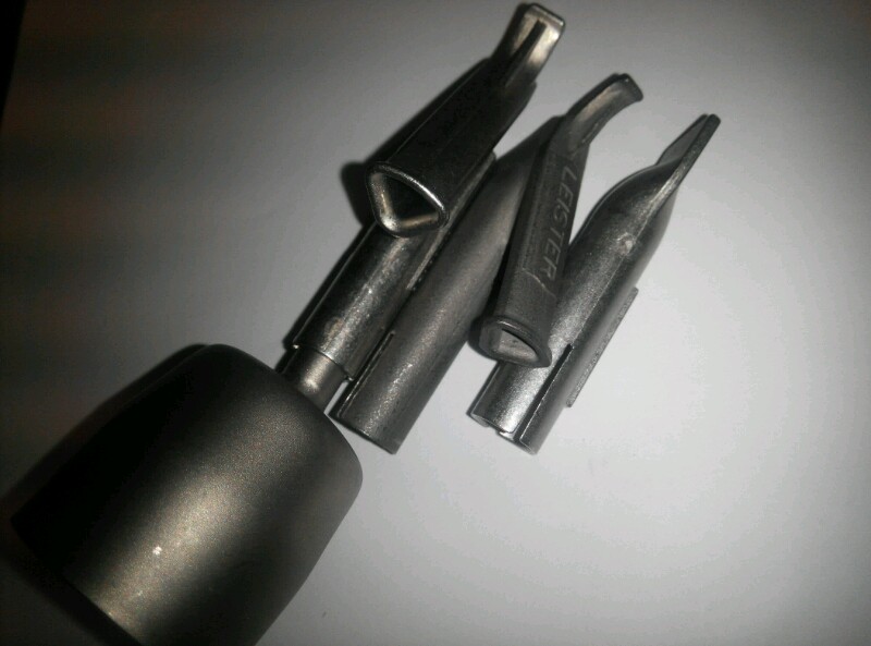

K pistoli jsou tyto nástavce :

Z katalogu https://static.leister.com/-/media/down ... ols_en.pdf" onclick="window.open(this.href);return false; (nějak v něm nevidím tuto CH-6060 Sarnen :roll: ) vidím sílu použití a univerzálnost svářečky právě v rozmanitosti nástavců.
Tubular nozzles
100.303 (ø 32 mm) ø 5 mm push-fit
105.622 (5 mm) ø 8 x 1.5 x 43 mm, 15° angled, screw-on
116.519 ø 6 x 1.5 x 43mm, straight
Speed welding nozzles
106.989 3 mm
106.990 4 mm
106.991 5 mm
106.992 5.7 mm
106.993 7 mm
105.431 With small air-slide, for 3 mm wire
105.432 with small air-slide, for 4 mm wire
105.433 with small air-slide, for 5 mm wire
107.139 (ø 8.25 mm) 4.5 x 12 mm
107.137 For tape 8 mm
Wide slot nozzles
107.132 (ø 32 mm) 40 mm
107.123 (ø 32mm) 20mm, angled
107.124 (ø 32 mm) 20 mm, 90°
107.125 (ø 32 mm) 20 mm, 60°
107.130 (ø 32 mm) 40 mm, 60° bent
107.133 (ø 32 mm) 40 mm, perforated
128.535 (ø 31.5 mm) 30 x 2 mm, 45° angled
107.129 (ø 32 mm) 60 mm for Bitumen
107.131 (ø 32 mm) 80 mm
105.503 20 mm, 60° angled, side-inverted
105.492 straight jaw 120° bent at right angle
Tacking nozzles
106.996 Tacking nozzle
106.988 Tacking nozzle
Extension nozzles
105.575 Straight tubular nozzle ø 5 x 100mm
Drawing nozzles
113.666 round with tacking tip, ø 3 mm
113.399 round with tacking tip, ø 4 mm
113.876 round, without tacking tip, ø 3 mm
113.874 round, without tacking tip, ø 4 mm
113.670 Drawing nozzle triangular shaped with tacking tip, 90-5.7 mm
113.877 triangular shaped, without tacking tip, 90-5.7 mm
106.986 7 mm, without tacking tip
106.987 Triangular drawing nozzle 7 x 5.5 mm
126.552 ø 4mm for Fluorplastic
Reflectors
107.324 Sieve reflector (ø 8.25 mm) 10 x 12 mm
107.327 Sieve reflector (ø 50.5 mm) 85 x 85 mm
107.328 Folding reflector (ø 50.5 mm) 60 x 75 mm
107.326 Shell reflector (ø 32 mm) 25 x 150 mm
107.307 Spoon reflector (ø 32 mm) 27 x 35 mm
107.339 Soldering reflector (ø 32 mm) 17 x 34 mm
Special nozzles
143.833 Nozzle adapter ø 31.5 mm to M14 thread (screw on nozzles)
Welding mirrors
107.344 Welding mirror (ø 32 mm) 135 mm
Teď koukám, že se ty nástavce jmenují trysky - tak to asi bude na bázi horkovzdušné pistole :)
Ale když vidím jejich ceny http://www.zbozi.cz/hledani/?q=leister%20tryska" onclick="window.open(this.href);return false; 1000 až 2000,- Kč za jeden :roll: tak to bude lákavé pro někoho kdo s tím dělá a nástavce už má.

V jednoduchosti.
Horkým vzduchem se natavuje plast který se následně tlakem spojí.
Ty nástavce slouží na přivádění dalšího přídavného materiálu, aby vznikl třeba koutový spoj, nebo se spojilo například lino.
