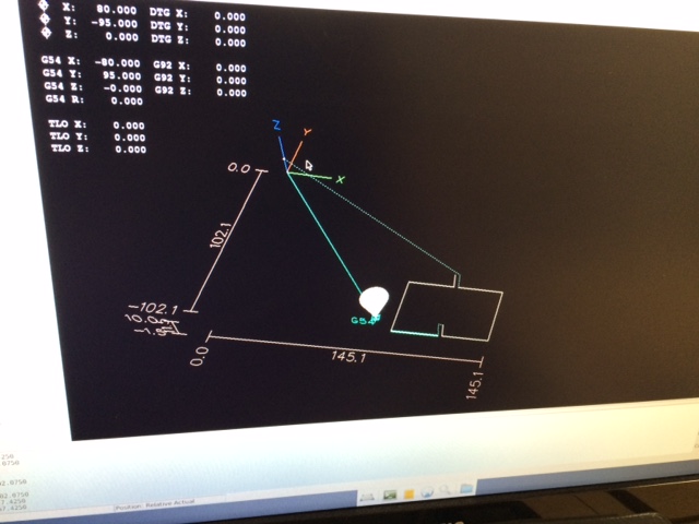

Ahojte,
ked otvorim g kod v linuxCNC, tak ten obrobok je mimo pracovnej plochy resp. nieje pod nastrojom. Je ho mozne nejako posuvat ?

29. 1. 2016, 7:39
nastuduj si pouziti obrobkoveho souradneho systemu G54 atd...
je to zakladni dovednost pri pouzivani CNC
mas souradny system stroje a souradny system obrobku
prakticky vzdy se pouziva jejich posunuti (najeti 0 obrobku)
v linuxcnc je na to funkce grafickych rozhrani

31. 1. 2016, 11:51
skusal som to nastavovat ale nieje to moc jednoduche. Nemam sancu dostat ten nastroj tam kam chcem. Myslel som, ze je mozne premiestnit obrobok . Ked nastavujem ten offset, tak hybem nastrojom.
Tusim Pycam ma taku funkciu Move model to origin a pekne ho presunie na 0,0,0.
Příspěvky: 7162
31. 1. 2016, 12:03
pomocí šipek si najedeš fizicky nad obrobek kam potřebuješ a vždy pro tu osu co sji označil stiskneš touch off adáš enter a máš tam vytvořenou soft nulu , takhle to uděláš pro všechny osy

31. 1. 2016, 12:46
Zasadnim pozadavkem je ze i v datech mas nulu souradneho systemu na miste kde jsi schopny ji naskrabnout i na materialu
Příspěvky: 9596
31. 1. 2016, 1:25
A taky pozor na instrukce v tvém kódu (typicky někde na začátku), který mohou touch off zrušit nebo přepnout na jinej coordinate system. Některý generátory gcodu jsou v tom docela snaživý.
robokop píše:Zasadnim pozadavkem je ze i v datech mas nulu souradneho systemu na miste kde jsi schopny ji naskrabnout i na materialu
Úplně ne, při touch off může přece zadat libovolný hodnoty, ne jen nuly.
