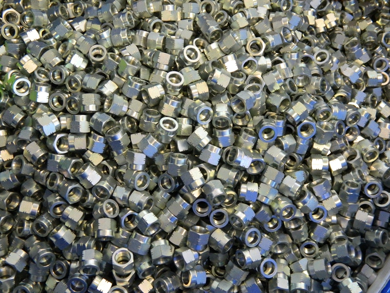

Hledám někodo kdo mi pomůže s vývojem Pick and Place stroje, ale funkce bude naopak. Nabírání dílu z různého místa a umisťování na jedno místo.
Díly budou volně položené na pásu, který bude zastaven než se díly odeberou. Snímat je bude kamera a podle toho je robot bude odebírat. Kamera bude umístěná na robotu nebo nepohyblivá nad dopravníkem.
Nabírání chapačem na vzduch (gripper). Robot je přenese vždy na stejné místo.
Jen podobné video pro představu https://www.youtube.com/watch?v=lAByd8n1kek
Robot bude mít jen 3 osy jako obyčejná frézka.
Řízení může být Grbl, Arduino, Mach, Linux CNC nebo jiné ...
Hotového robota není z mé strany problém udělat. ale zprovoznění kamery a programování není můj obor.
Nabízená odměna za pomoc se zapojením elektroniky, úpravou a vytvoření daného softwaru aby stroj plnil základní funkci nabírání a přemisťování dílů 400 €.

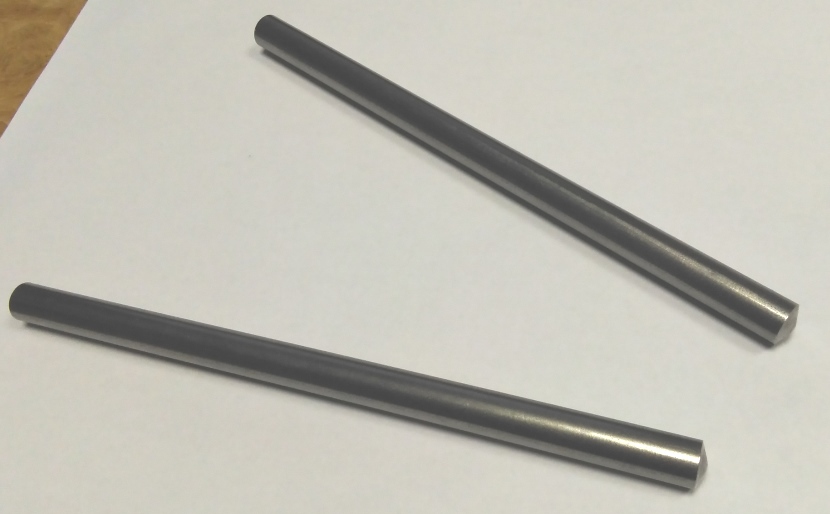

Díky za odpověď. Tady dám dva příklady. Jedna je tyčinka průměr 8mm. Druhá je matice - šestihran 19 pro představu.
Které snímače myslíš třeba packo ? Indukční, laserové ?

ale toto se řeší přece mechanicky, necháš to padat do zásobníku a nějakou natřásačkou se ti to srovná do řady pro jednoduchý podavač.
kamera která si to na pásu najde včetně otočení je už také dost běžná věc, ale ne za "běžné" ceny

na trubce je spousta videí - třeba How its made ball bearings - z nějaké hromadné výroby, kde bývá vidět, jak se malé díly rovnají třeba vibračním dopravníkem a tak
tohle třídit kamerou a manipulátorem je jak jezdit vedle do vsi na pivo raketoplánem

Videa vibrační podavače jsem viděl, taky to znám.
Jeden dokonce mám, ale je problém do toho udělat ty lopatky aby díly vyjížděly správně. Myslím jako u problematických dílů kdy délka a šířka je skoro stejná.
Potřeboval bych aby ty matice vyjížděly závitem nahoru.
Nejspíš si to nechám udělat u výrobce.
Na ty tyčinky vybrační podavač není, délka tyčiněk je 300 mm.

tyčinky vibrační podavač nepotřebují, ty se přeci srovnají samy a stačí je už jen podávat
a u těch matic - lopatky či spirála je podá jak se to podaří, pak ale následuje dráha, ve které se udrží jen ty správně postavené, ty nesprávně spadnou zpět -
