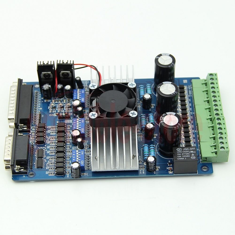

Dobrý den chtěl bych se zeptat mam modrou desku TB6560 da se k teto desce nějak připojit potenciometr?

No každý nemůže vědět všechno jsem jen programátor CNC a né PC a různorodost jiné elektroniky ocenil bych nějakou radu než hodnoceni mě, Prosím o nějakou konkrétní radu jak se to dá připojit a co k tomu potřebuji děkuji

ja uplne nechapu co by tam mel potak delat
vzdyt tam na to nic neni
na co potak co za funkci ocekavas popis to

Poťák potřebují pro ovládání posuvu a rychoposuvu stroje (zrychlování a spomalování během obrábění aniž bych zasahoval do programu ) většina cnc strojů potenciometr má a já nevím jestli se dá na desku někam připojit nebo jak to jinak řešit

Ne nelze
S timhle resenim budes mit s takovymihle komponenty priblem
Programatori a dalsi lidi kolem nikdy dospele cnc nevideli a proto se tu resi podobne veci jako ovladani stroje gamepadem a podobne
V zakladu vymysleli klikani mysi v grafickem rizhrani
Mys, spony, chladivo,.... Problem
Jestli se chces priblizit profi reseni nastuduj si linuxcnc mesa a dalsi klicovy slova pod kterymi zde najdes vse potrebne

no vidíš hned to dává nějaký smysl.. já jsem teda původně myslel potenciometr na ovládání vřetene.. obávám se že tyhle desky mají jen výstupy step dir pro osy a pak několik logickejch vstupů třeba pro referenční spínače a tím to končí.. kdyby jsi sem dal i návod tak by ti to někdo řekl detailněji.. pokud chceš dělat takovéhle věci začni stavět na něčem o 2-3 levely dál třeba na mese.. jenže to bys musel opustit začátečníky tolik oblíbený mach..

Mach neumí ovládat externím potenciometrem rychlost posuvu? Overfeed?
Jak je možné bez overfeedu s Machem (čímkoli) pracovat?
ne že bych po Machu toužil, zkušenost s tím nemám, neznám, ale bez toho je to téměř nepoužitelná hračka
sorry
nedovedu si představit CNC bez plynulé regulace rychlosti posuvu
asi jsem moc rozmazlenej Heidenhainem....
Linux to umí?
Příspěvky: 8929
31. 1. 2016, 3:22
umí to jak linux tak mach.. jen tahle deska na to prostě nemá vstup.. takže potenciometr ovládáš myší/šipkama na monitoru.. pokud si to vyvedeš na externí potenciometr tak u linuxcnc to jde u machu by to asi mělo jít taky..

Dobře takže deska to neumí zeptám se opět co potřebují k vyvedení připojení potenciometru k počítači tak aby to mohl ovládat počítač. Přesněji tak po Mé osmilete praxi na Heidenhainu, Fanucu je potenciometr na CNC nutnosti bez něj to prostě nejde.

na to příjdeš až ti z nějakého důvodu (třeba špatně nastavená výška nástroje) vletí nástroj do obrobku.. proto je lepší to najíždět pomalu.. mimo jiné..

tak ono je vhodné to mít po ruce hned u stroje než někde ve stresu honit myškou po monitoru..
