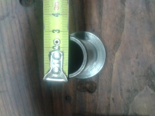

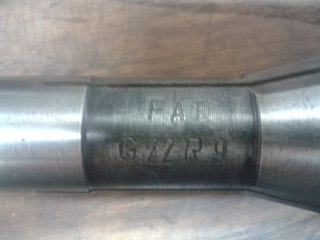

davam foto puzdra co mam
Toník
Příspěvky: 121
Registrován: 19. 5. 2015, 8:16
6. 2. 2016, 7:13
Toník
Příspěvky: 121
6. 2. 2016, 7:15
tuna posielam kliestiny ake mam

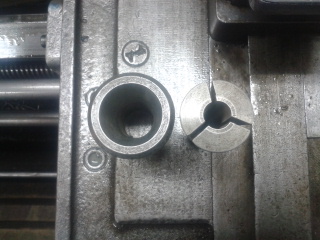

puzdro a kliestina zhora.jpg (60.81 KiB) Zobrazeno 9192 x
puzdro a kliestina.jpg (45.57 KiB) Zobrazeno 9192 x
tuna posielam aj puzdro aj kliestinu spolu

toto mám a ak chcem to pouzivat musim to puzdro lebo dalo by sa aj ine puzdro ale co budem davt na sustruh s puzdra do puzdra a do puzdra zystim ze mi to ide cez 3 puzdra kim kliestinu pouzijem tak nema to vyznam preto by to malo byt jedno aby to bolo cim blizsie pri sustruhu aby to bolo presne
poradte mam to rasej predat a ak by to bolo v dobrej cen kúpyt original 18-kove alebo mam zhant to puzdro alebo ho vyrobyt co odporúcate
dakujem za odpovede
