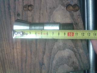

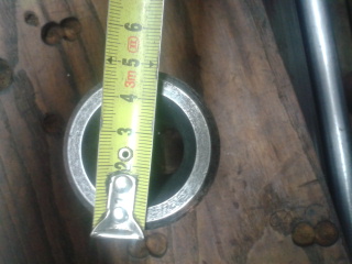

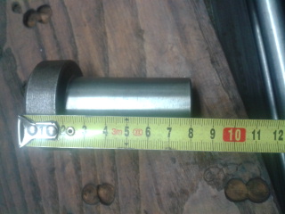

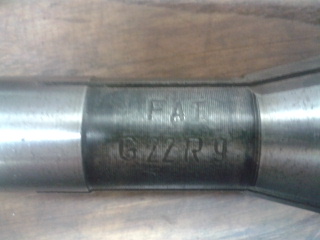

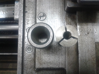

Re: Púzdro na klieštiny SV 18/R metrický 50 - s morze 3
Napsal: 6. 2. 2016, 7:12
od Toník
davam foto puzdra co mam
Napsal: 6. 2. 2016, 7:13
od Toník
Napsal: 6. 2. 2016, 7:15
od Toník
tuna posielam kliestiny ake mam
typ kliestiny 1.jpg (40.46 KiB) Zobrazeno 9198 x

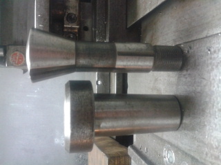

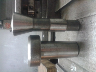

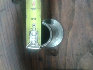

Napsal: 6. 2. 2016, 7:16
od Toník
puzdro a kliestina zhora.jpg (60.81 KiB) Zobrazeno 9196 x
puzdro a kliestina.jpg (45.57 KiB) Zobrazeno 9196 x
tuna posielam aj puzdro aj kliestinu spolu
Napsal: 6. 2. 2016, 7:20
od Toník
toto mám a ak chcem to pouzivat musim to puzdro lebo dalo by sa aj ine puzdro ale co budem davt na sustruh s puzdra do puzdra a do puzdra zystim ze mi to ide cez 3 puzdra kim kliestinu pouzijem tak nema to vyznam preto by to malo byt jedno aby to bolo cim blizsie pri sustruhu aby to bolo presne
poradte mam to rasej predat a ak by to bolo v dobrej cen kúpyt original 18-kove alebo mam zhant to puzdro alebo ho vyrobyt co odporúcate
