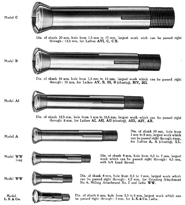

Nikdy by mě nenapadlo, že budu takto v koncích s určením závitu na kleštině.
Koupil jsem krásnou sadu starších kleštin (1,5-13 mm), které pasují až na závit do mé brusky ke gravírce.
Kleštiny podobné jako U2 - pokud to nepletu, takové hodně natáhlé, průměr těla 16 mm.
Je mi to až trapné, po 35ti leté praxi, ale nemám se již čeho chytit. A to byly závity vždy moje doména...
Přejdu rovnou k věci:
Závit má průměr 14,45-14,5 mm a stoupání mi vychází na 1,2167 mm (12z=14,6 mm), úhel závitu je 55°.
Když k tomu přiložím měrky, nebo třeba závitník, tak to nesedí "o parník" a poměřeno to mám fakt dobře.
Poradí mi někdo?
Díky,
Milan

Díky za nabídku, ale snad si nějak poradím. Je to paradox, vždy za mnou všeci chodily pro radu, co je to za závit a vždy jsem si poradil. :)
Už jsem prohledal všechno, ale stále se nemůžu ničeho chytit. Na kleštinách je vygravírováno F.LORCH, ty kleštiny by měly být model B, ale to vše.
Proč tam takový závit je mi asi nikdo neřekne.
Tady je obrázek kleštin, které se používaly na hodinářských soustruzích firmy Lorch

Mi_los1 píše:
almac píše:velký průměr, malý průměr, stoupání (+levý, pravý), úhel profilu - to je všechno, co je k výrobě potřeba. Dělal jsem po vánocích trubku ke kleštinkám, bylo to TR27-20, profil asi 10° (odhadem). Práce to byla na půl dne, protože se mi 4x zlomila kudla. Pak nakonec jsem to musel "zregulovat" zašroubováním kleštinky, je tvrdší, tak si závit dořízla. A.
Tak já k tomu ještě potřebuji i nastavit soustruh na tohle stoupání! A protože nevím, jak přesně je to mnou změřeno, tak bych chtěl dojít k nějakému závěru, že tomu mohu věřit.
Doposud je to jen "na vodě"
Jelikož takové stoupání na svém soustruhu (S32) nenastavím, budu asi muset přepočítat kola. Ale potřebuji vědět na jaké stoupání.
A jsme zase na zašátku - co je to za závit...
M
bing! tak konečně člověk ví, kde je problém. Vychází mi to 21 závitů / 1", odchylka od uváděného stoupání 1,2167 mm (což je 20,87 záv/1") vychází na 4%.Ty drobné se holt budou muset schovat ve větší vůli závitu. Anebo nedělat závit na utahovací trubce tak dlouhý, jen např.6 až 8 závitů. Stoupání závitové tyče na S32 máš kolik? A.

Ahoj, počítal jsem to takhle: stoupání šroubu je 6mm, použitím kola 127z jedna jeho zubo-mezera vychází na posunutí 6mm/127=0,047244094mm. To je posunutí při použití 1zubového spoluzabírajícího kola na vřetenu. My potřebujeme ale 21/1" (=1,20952381mm), což mi vychází na spoluzabírající kolo 1,20952381/0,047244094=25,6015873 zubů (správně by spoluzabírající kolo bylo (127*25,4)/(6*21) = 25,6015873) Vyhledáš nejbližší vyšší celočíselné a čím jsi to násobil, tím to musíš vydělit v nortonce anebo koly. Je to těžkopádný postup, ale nehledal jsem ten vzoreček v knížkách, jen prostou úvahou (možná i těžkopádnou). 128z vychází, pokud na drobné zapomeneš (zaokrouhlení až na 3. řádu) a počítáš 25,6 * 5 = 128. Kontrolně mi to ale vychází. A.

Těch 21 chodů je podezřelých - nezměřil jsi to náhodou špatně?
Nejjednodušší by bylo to odnést k někomu, kdo má profilprojektor a nebo dílenský mikroskop - jednak by Ti změřil profil a zkontroloval by i těch 21 chodů - podle mě tam nejsou :-).
Kleštiny do do těch deckelů (a jejich klonů) dělal /á) každý kdo má otvor - s 100% jistotou třeba Alexander měl v sortimentu tvar jako ta původní U2, ale jednak s pilou (Deckel type M -5°(!) /45°) ale i s Lowenherzem a nebo s din 513 - klasika pila.
Prostě já bych to oměřil radši pořádně a to bez profilprojektoru nebo mikroskopu neuděláš - jednoduché.
