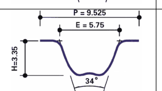

Mam tu par rozvodovych remenu ktere menime v nakladacich spis z preventivnich duvodu - na pohled jsou ve stavu "jako nove". Tvar zubu je neco jako na obrazku. Bude problem kdyz je pouziju v ramci uspornych opatreni na polohovani? Remeny maji sirku 25mm, delku cca 1m. Bude tam 1.5kW motor otacky 0-1500, prevod 1:2, bude tocit 32mm kulickovym sroubem. Je to na drevoobrabeci stroj, takze zadne setinove presnosti netreba.
Osobne si myslim ze je to pouzitelne, ale nikdy jsem s remeny nedelal, tak se radeji ptam jestli tam neni nejaky hacek co mne nenapadl.
