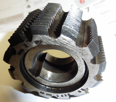

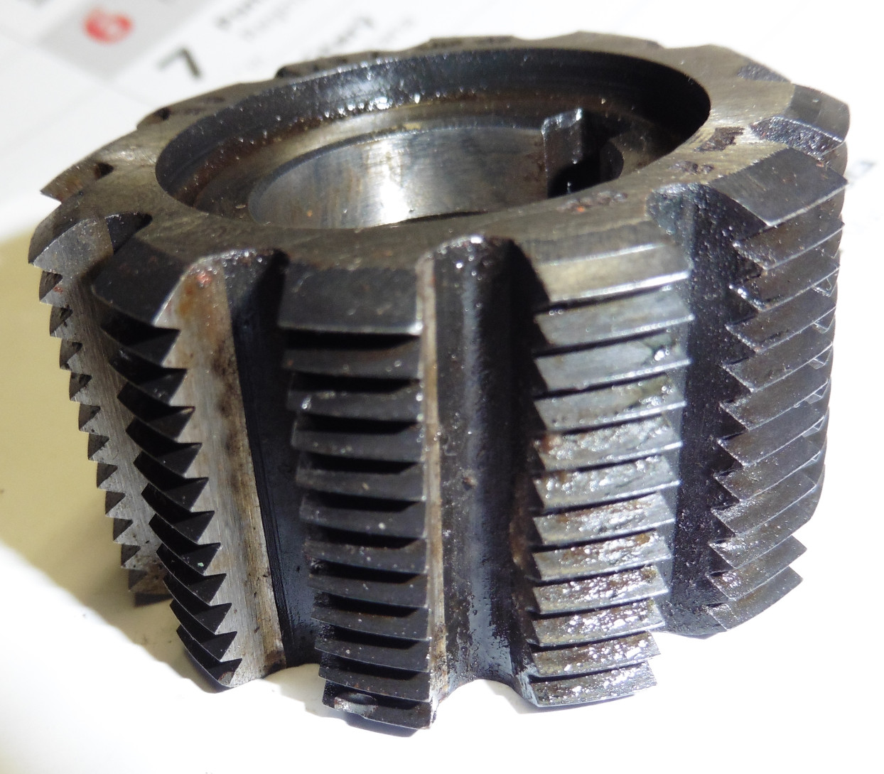

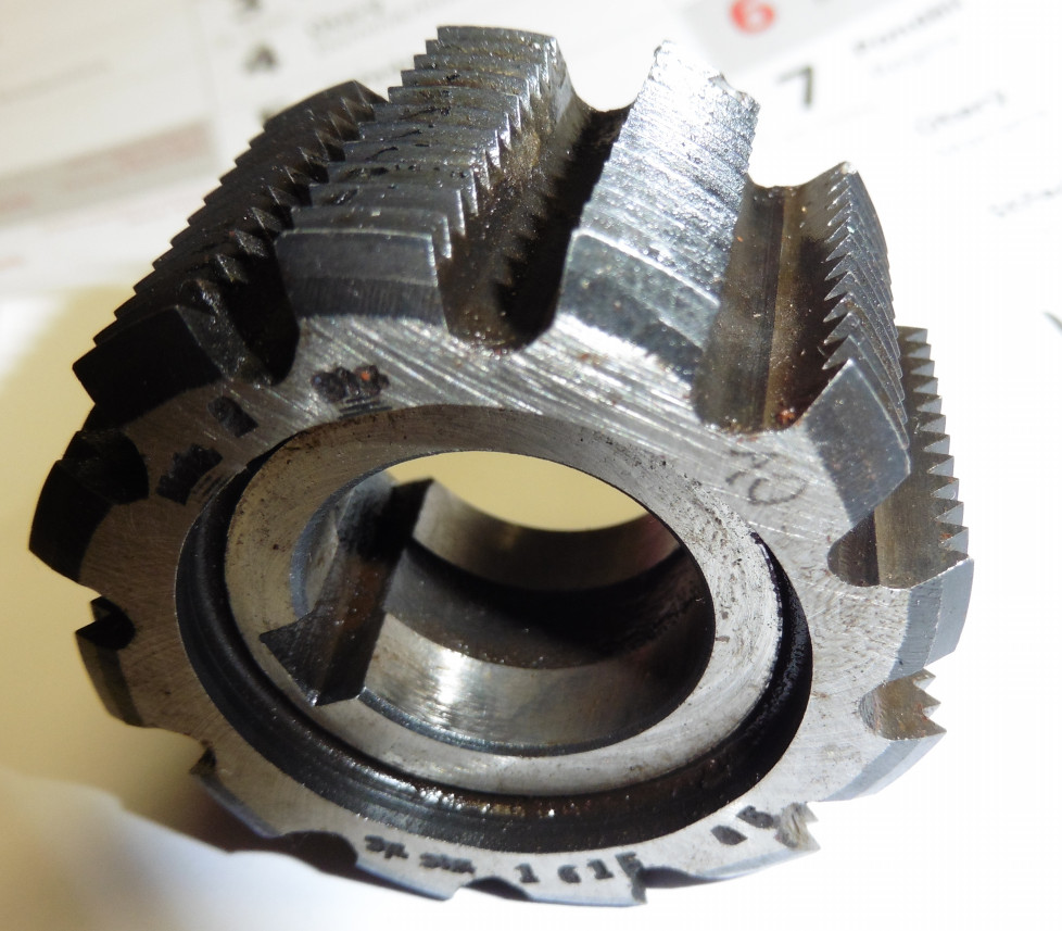

Za velkého komanče jsem to dělal hss závitovou frézou. Tehdy jsem ji získal od frézky na závity, kterou zrušili kvuli zavádění výroby na NC a CNC soustruhy. Škoda jí, závity byly jakoby prošly broušením. Frézy, co si lidi nerozebrali, skončily ve šrotě. Ještě jednu mám, ale je na stoupání 7 mm a ta na ty vroubky není vhodná.

Pokud vím,tak závitová fréza má profil ve šroubovici,takže tudy cesta nevede.

mirek42 píše:Pokud vím,tak závitová fréza má profil ve šroubovici,takže tudy cesta nevede.
Zavitova freza nie je zavitnik.
Co tak hrubovacia freza z odbrusenymi niektorymi ostriami?
