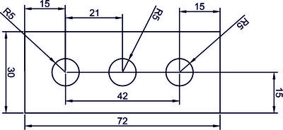

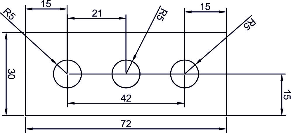

Ahoj potřebuji vyrobit držák na osu Z z hliníku) 15mm .
Celkem dvakrát bych to potřeboval.
Nejlépe někdo z okolí Českého brodu nebo z Prahy.
Rozměry 72mm, 20mm, 15mm.
posílám soubor v Cadu.
posuv_Z_CNC.dwg
(75.28 KiB) Staženo 257 x

můj profesor technického kreslení by se obracel v hrobě tohle vidět :D
Příspěvky: 9615
17. 2. 2016, 6:01
Na druhou stranu na 15tiletýho kluka to neni vůbec špatný (hlavně tam nic důležitýho nechybí) :)
Příspěvky: 10267
17. 2. 2016, 6:14
A když Lifymu ještě řeknem že ve strojařině se automaticky počítá v milimetrech, tak už bude vědět že v kotách se už nepíše mm protože to je jasný, a tím se mu tam vejdou ty čísla líp :)
Příspěvky: 9615
17. 2. 2016, 6:17
To je věc nastavení CADu a třeba v DoubleCADu to dá trochu hledání

Lify
Příspěvky: 1479
17. 2. 2016, 6:24
ted koukám ,že v cadu to je špatně
Šikovnej nerozhodnej trpaslík
Věčný tazatel
Příspěvky: 8939
17. 2. 2016, 6:55
nechybí jak se to vezme..
ten kdo bude ten výrobek vyrábět se může domnívat že se z 99% jedná o kruhové díry průměru 10mm, že jsou všechny 3 stejné a asi to bude mít dobře.. ale co když to jsou elipsy a každá jiná? :D to z toho výkresu nikdo nemůže říct protože to tam prostě není zakótované..

17. 2. 2016, 8:13
Už jsem to dokreslil ,tak snad je to už správně
