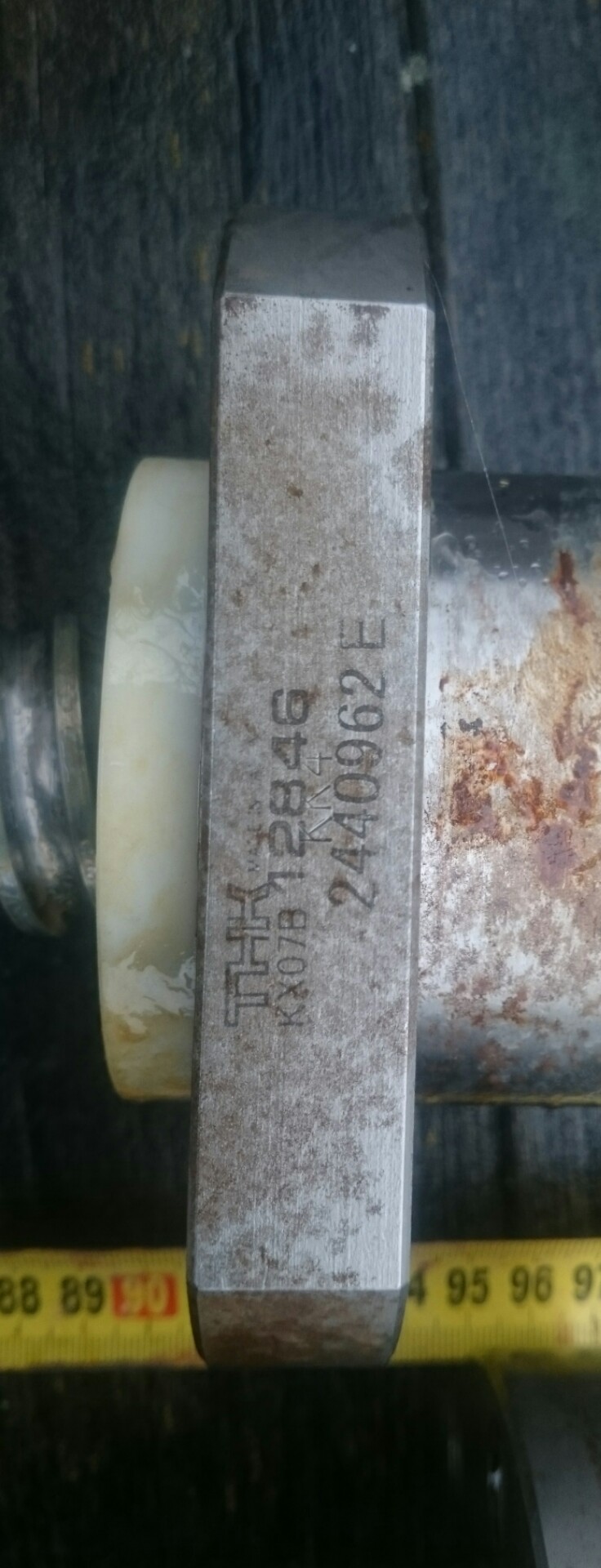

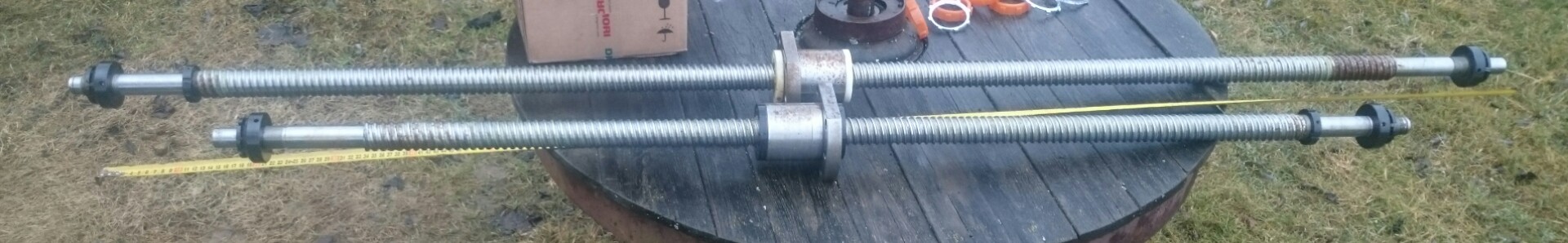

Prodám kuličkový šroub THK pr. 40mm, stoupání 20mm/ot. Délka šroubovice 1720mm.
Šroub je bez vůle. Na foto je to ten delší exemplář.
Cena 6000Kč.O ceně jsem ochoten jednat. Pouze osobní odběr. Po dohodě jsem schopen na kratší vzdálenost dovézt.
Juro
Příspěvky: 1543
17. 2. 2016, 8:27

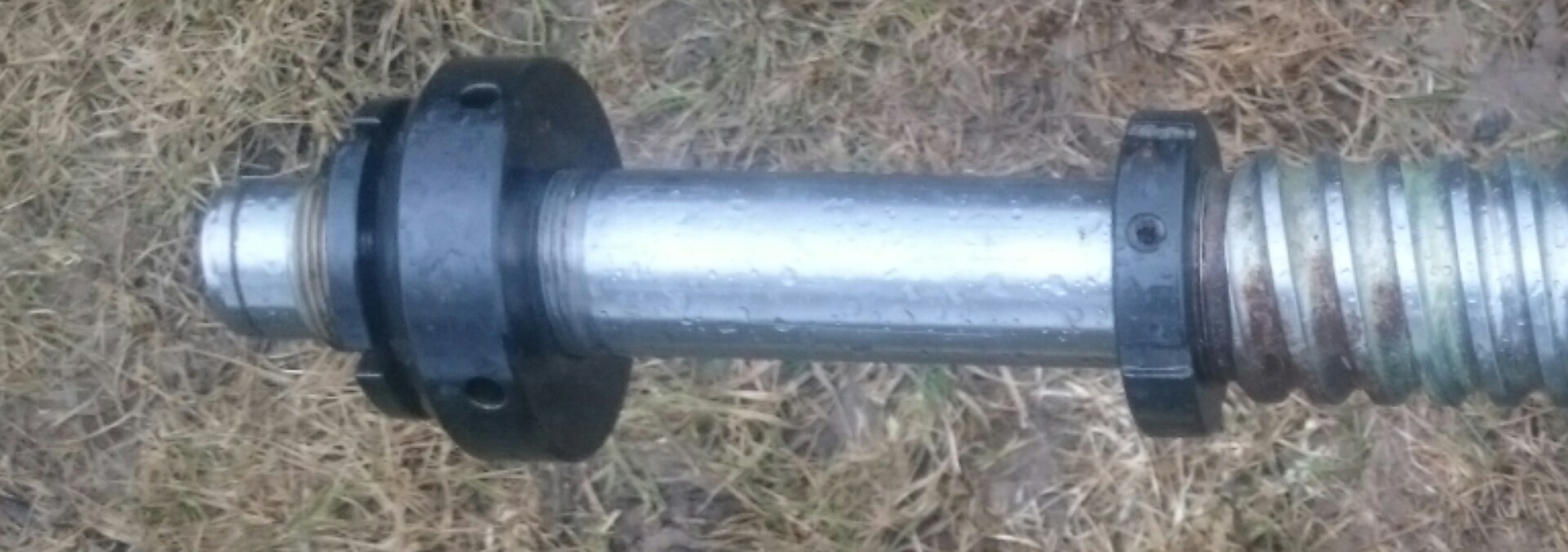

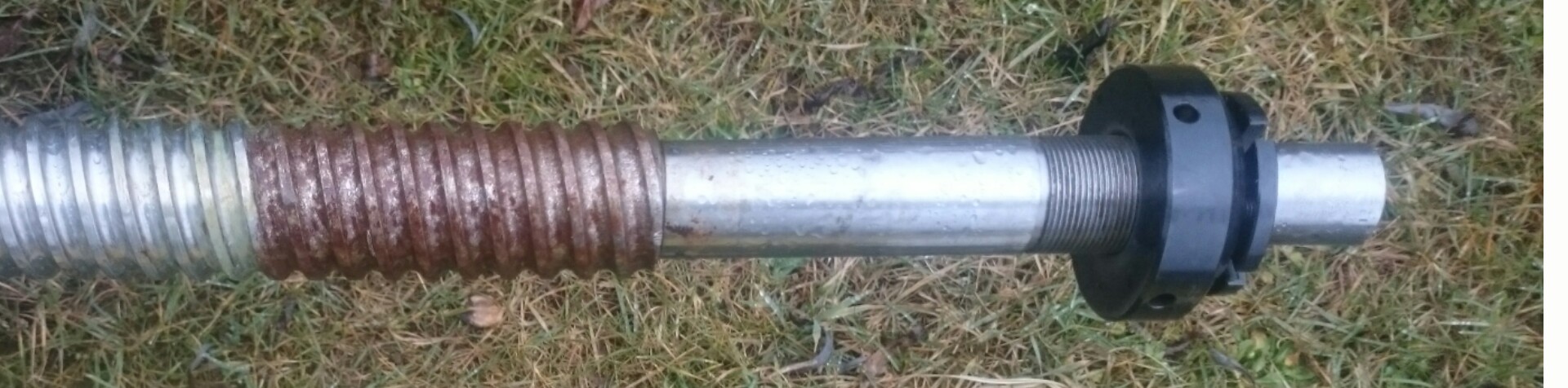

Ta delka srobovice znamena ze to je jej celkovy rozmer, alebo dlzka samotneho zavitu , minus srob? Aky je teda cisty uzitkovy pohyb? Tie konce je hrdza alebo zaschla vazelina?
Vyzera to na nejaky vyradeny srob z nejakeho repasu. Skoda ze ten vyzualny stav tak odradza. Bojim sa, ze ak by som to kupil a vycistil, tak to bude mat loker jak ďas.

evidentně těm šroubům prospěje to focení na dešti

koupil bych ty 4 černé matice na koncích ?

No občas holt prší. Šroub je samozřejmě nakonzervovaný. Celková délka šroubu je něco málo přes 2 metry. Za 1200 ho raději nechám ležet doma.

Juro píše:Ta delka srobovice znamena ze to je jej celkovy rozmer, alebo dlzka samotneho zavitu , minus srob? Aky je teda cisty uzitkovy pohyb? Tie konce je hrdza alebo zaschla vazelina?
Šrouby jsou že stroje, kde se při pravidelném servisu mění i šrouby. Je to dáno extrémními nároky na přesnost obráběných dílců, kde i u průměru 1250mm musím dodržet toleranci +-0.01mm. Materiály od titanu přes austenit po inconel.....
Užitný pohyb je cca1600mm. To na konci je koroze.
