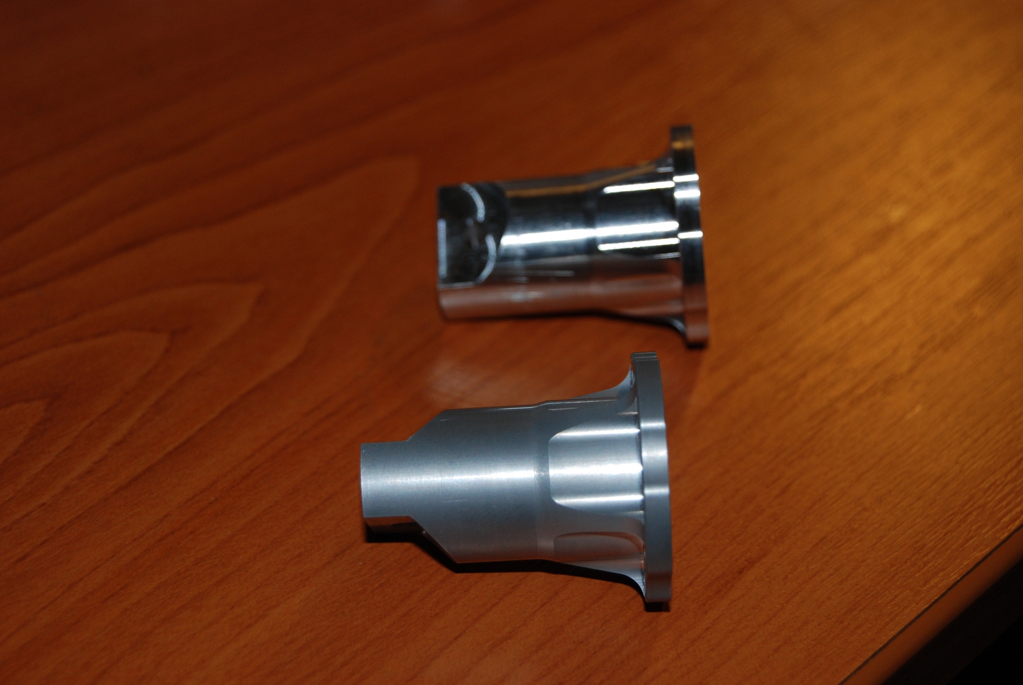

Ahoj kluci a holko. Už se asi měsíc trápim s omílacím bubnem a už mám chuť to prohodit oknem. Nejdřív sem laboroval s motorama - všechno hořelo ... Měl jsem tam ze stěračů (to mělo málo otáček), tak jsem převodovku uříz a dal to přes 3m řemen - to bylo na motor moc. Pak jsem tam měl dva motory na 230 - ty vydržely točit tak 20minut - rožhavený jak kráva. (pokaždý to znamenalo to rozřezat a udělat nový uložení motoru). Nakonec jsem doma našel motor ze servoklapky na pivo z pivovaru (3x380) 100W). Tak sem ho z toho vykuchal a napojil přes řemen - otáčky OK, ale po 20ti minutách ase horkej jak prase. Tak jsem ho přepojil na 230V (přes kondík). Teď má cca 30W a už může jet nepřetržitě - příkon stačí - teplota cca 40st.
Tak si říkám pohoda .. Budu mlít .... Velký houby. Pak jsem zjistil, že to nemele - ani po 8hodinách točení není výsledek dobrej - je to takový nijaký. Zkoušel jsem do bubnu dávat různě lopatky, pak jenom takový trny, pak trny po šroubovici - všechno se stejným výsledkem. Zkoušel jsem různý druhy písků - všechno se chová stejně. Pak jsem tam nalil vodu+jar. To bylo asi nejhorší, protože místo matnění a sjednocení povrchu se to blejskalo.... Už opravdu nevim co s tím aby to nějak rozumně omílalo.
Přitom před tím jsem dělal pokus jen tak halabala v plastové pixle v soustruhu (nechal jsem to jen tak převalovat) a po dvou hodinách výsledek pro mě výbornej - viz. obr. Teď z toho bubnu to ani po osmi hodinách není ani poloviční ....

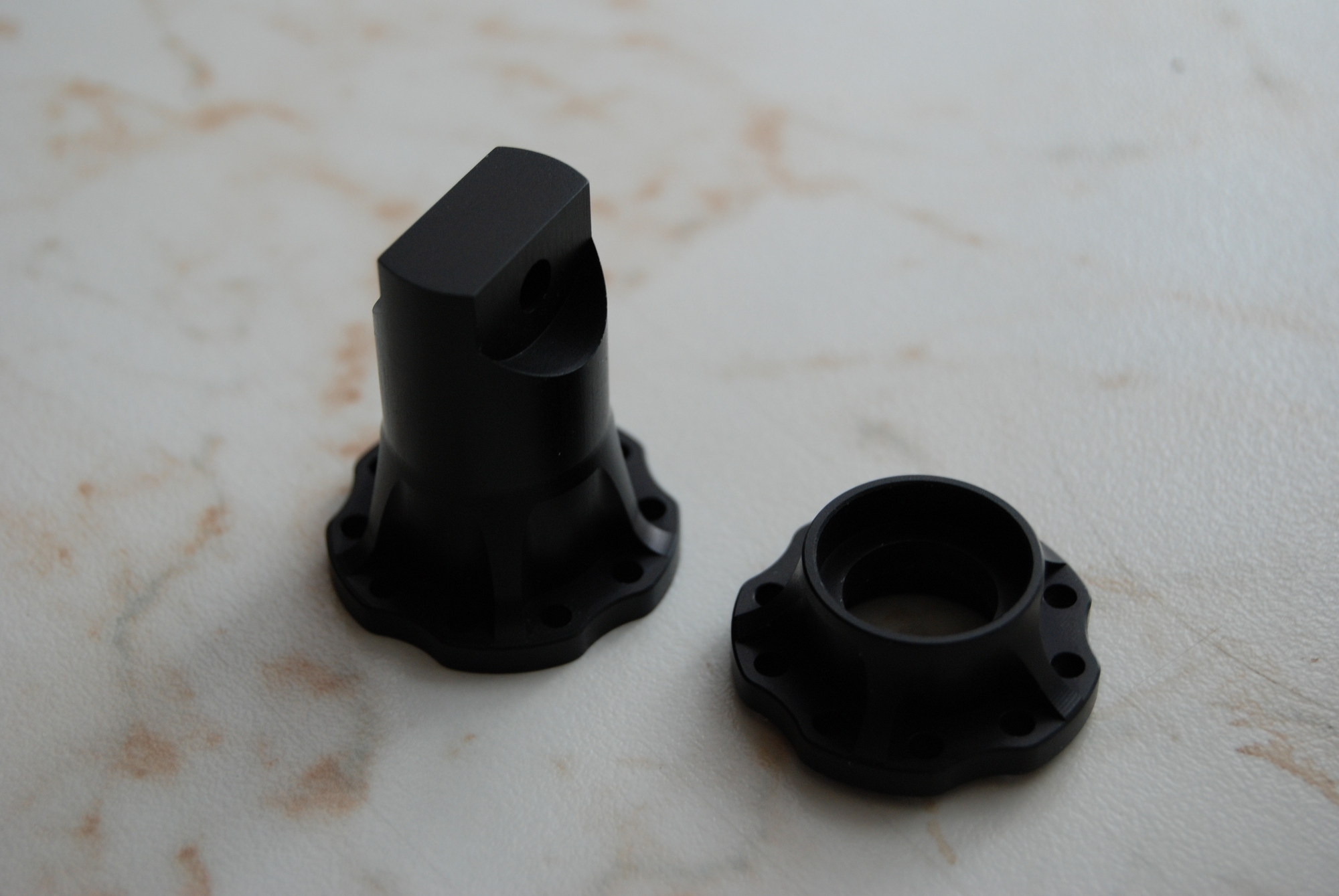

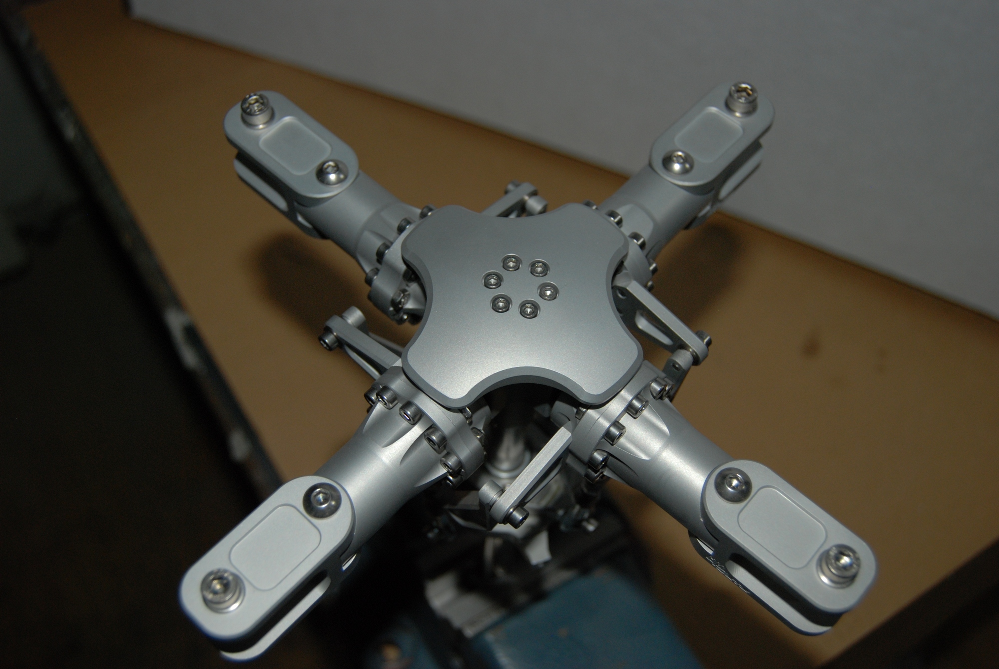

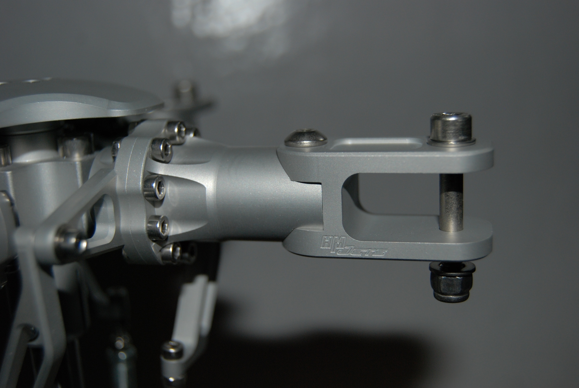

Zkoušel jsem na tu mojí frtulníkovou hlavu udělat elox - ale jak sem čekal je to tragédie. Černá ještě ujde, ale působí jako plastovej výlisek a na stříbrnej jsou takový pravidelný nehezký linky (NEJSOU to stopy po nástroji). Nechal jsem udělat tvrdej elox - zatím jsem se nezeptal jestli je to normální - každopádně se mi to nelíbí.
Ideální by bylo to omletí. Získá to takovej lehce šedivej pololesklej nádech. Kamarád (Mistr světa v plastik. modelech ...) by na to dokázal udělat i perfektní patinu (provozní odřeniny, úniky oleje atd. - vypadalo by to jako skutečný)

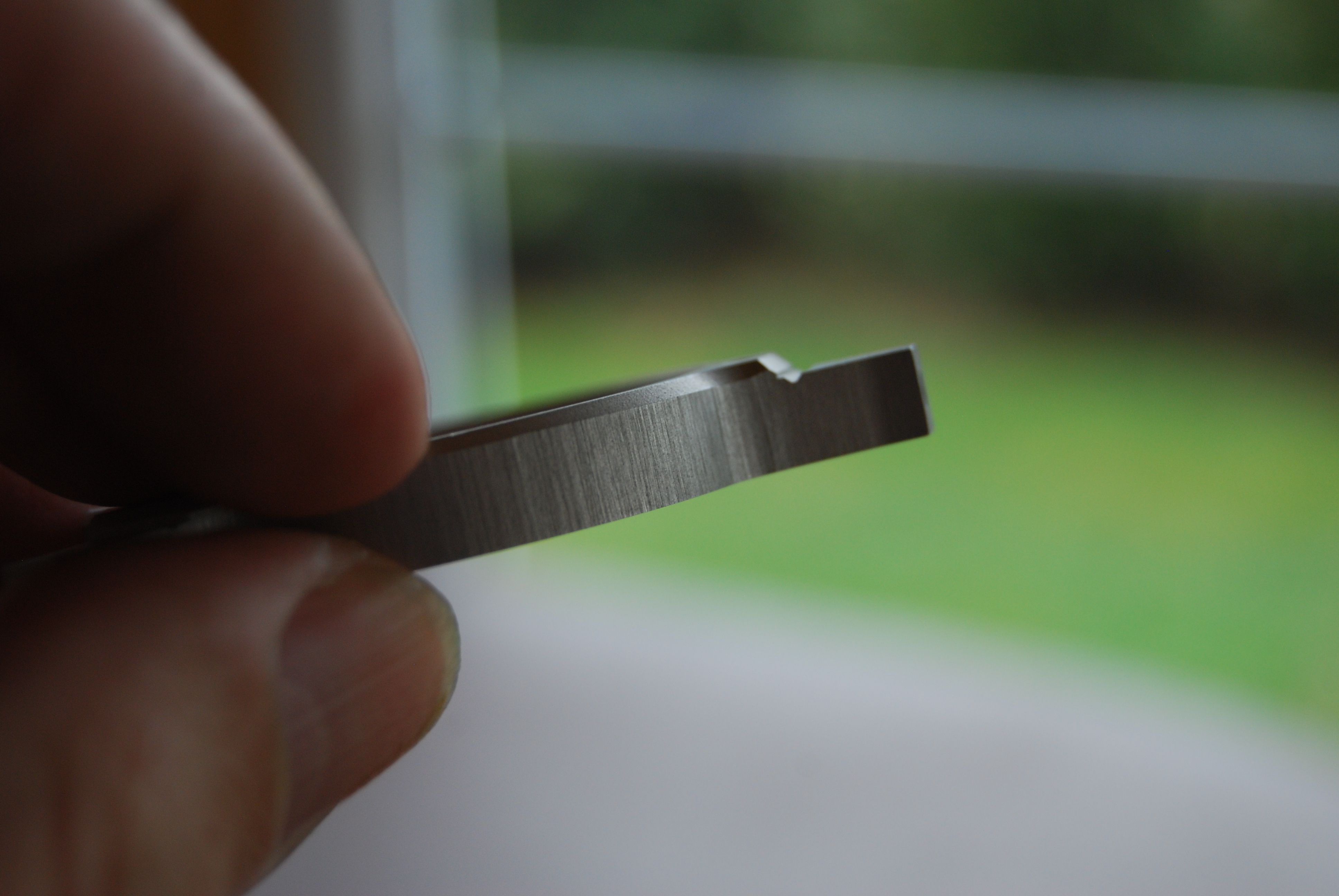

Tak abych zakončil toto vlákno přidávám výsledek snažení. Furt jsem nějak nebyl spokojenej, tak jsem zkusil i jinou cestu. Zavolal jsem do firmy GDS Technology. Měl jsem štěstí na ochotného a znalého pána, který mi doporučil balotinování. Takže jsem si nechal poslat doporučenou frakci. Překvapení bylo, že na pokusy zaslali i jiné frakce (zdarma). Výhodou balotinování oproti pískování je to, že povrch není "nasekaný" a otevřený. Povrch se naopak zpevňuje a uzavírá. Na klasicky opískované věci se umazané místo skoro nedá vyčistit - špína zaleze dovnitř. Zkoušel jsem umazat povrch otryskaný balotinou a jde to krásně omít nebo setřít - takže špinavý pazoury nejsou problém. Nejlíp se mi osvědčila frakce 159 (0,07 - 0,11) a tlak 2.5 Atm. Teď jsem úplně nadšenej - konečně to vypadá tak, jak jsem měl v hlavě.
