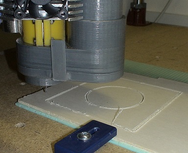

Vážení, nevíte někdo jestli se dají někde sehnat samostatné vnitřní rotující bubny do axiálního ventilátoru?
Obvolal jsem všechny větrákový fy v okolí, prolezl web a nic. Ono je i problém sehnat za rozumnou cenu celej ventilátor, co by uměl cca 1500 Pa a cca 1000-1200m3/hod.
Potřebuju něco stvořit na podtlakovou přídrž stolu na CNC router. Truhlářský odsávání s filtrpytlem by bylo řešení ale nemám ho kam dát, mě stačí vzduch hnát skrz zeď ven.
Díky

Ty hodnoty mají truhlářský filtrpytle a s nima má pár lidí přídrž na CNC routery odzkoušenou. Konkrétně s tímhle: http://www.grandic.cz/ostatni-einhell-r ... hu-einhell Ono to ale není jako jedinnej přídržnej prostředek, třeba ta překližková deska 600x300 mm je po obvodu přitažená L upínkama na šroub a podtlak jen drží aby překližka na středu desky "neposkakovala". No a jak se postupně překližka prořezává, musí se hotová plocha ručně přikrýt třeba igelitem.
Já to budu mít jednodušší, že ten podtlak bude téměř čistej a vzduch půjde bez odporu filtru rovnou ven z místnosti a tak bych mohl mít podtlak a kubatůru ještě o trochu větší. Kolem nástroje mám koaxiální odsávání přes kýblovej cyklón a průmyslovej vysavač a to maká dobře, kolem frézy je "sterilní" čistota. :)

Díky za odkaz. Bohužel požadovaný hodnoty má dávat kolo o průměru 200 mm z středotlaku RSH 200 PR, tihle dělají maximálně 133 mm a vypadá to, že dělají jen nízkotlaky.
Dohodnul jsem si s obchodníkem že pošlu poptávku na cenu, už je to 2 dny a zatím nic. Zítra tam zavolám, jestli email vůbec dorazil...
No ventilátorový kolo je to nejsložitější na axiálu. Bočnice se vyříznout do tvaru "ulity" třeba z lamina, do jedný díra podle kola, do druhý přímo přírubák motor. No a ten plášť ulity se dá stočit z napařený 1-1,5 mm překližky. Konec ulity se zaslepí příčkou s otvorem na 100 mm hadici a odsávání je na světě. Jen se musí doufat, že místo odsávání z toho nebude siréna. :)
