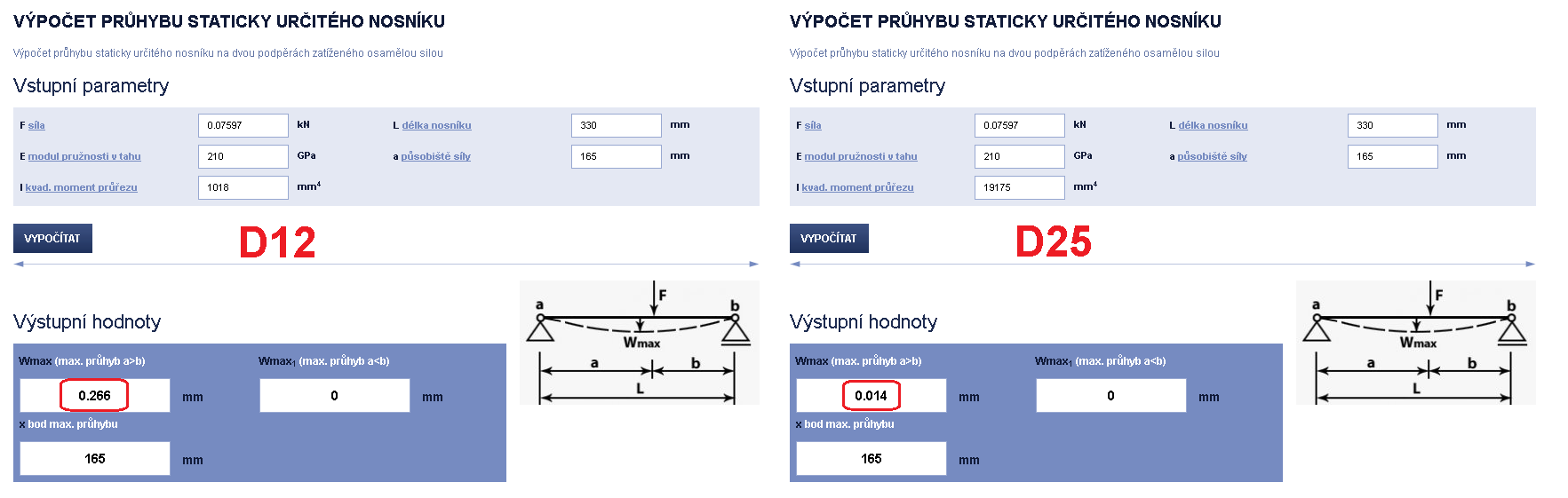

Technické info. Nikdy jsem si neuměl představit, jak "pevná" je 12mm nepodepřená tyč. Pracuji na malé gravírce a říkal jsem si, ta 12ka stačí. Celková délka tyče je 350mm, ložiska jsou 70mm dlouhá a 2x10mm uchycení, to bude naprosto v pohodě. Ještě před "ostrým" malováním jsem si udělal přípravek a pro jistotu to změřil. Tyč jsem položil na prisma kostky, pracovní délka 330mm a zatížení uprostřed 2650g. Tolik váží Zetko bez vřetena. Průhyb (opakovaná měření) 0,04mm. Jako další závaží jsem použil kostku k vrtačce váha lehce přes 5kg. Průhyb prakticky 0,1mm !!!! Je pravda, že jsem měřil jenom jednu tyč a ještě volně položenou, ale na druhou stranu v reálném provozu se kromě statického zatížení bude projevovat dynamika, páka od nástroje a nevím co ještě. V každém případě jsou tyče na toto použití nevhodné. Samozřejmě profíci se ušklibují pod fousy, to přeci všichni ví. Ale na rovinu, samotného mě to překvapilo jak moc se ty tyče hýbají a třeba to otevře oči konstruktérům routerů s rozjezdy 1000x850 na nepodepřených 12mm tyčích. :-)

Niekto tu daval odkaz na vypocet.
http://e-konstrukter.cz/technicke-vypoc ... ho-nosniku" onclick="window.open(this.href);return false;

Na druhou stranu s průměrem tyčí průhyb celkem svižně klesá, takže možná není vždy nutné přešaltovat začátečníka z tyčí rovnou na lineáry..

Thomeeque píše:Na druhou stranu s průměrem tyčí průhyb celkem svižně klesá, takže možná není vždy nutné přešaltovat začátečníka z tyčí rovnou na lineáry..
ono asi nejde moc o ten průhyb ve smyslu zatížení - odchylka od přímosti, to se stejně schová v řádově větších nepřesnostech v obrobení a sešroubování
spíš je problém, že pokud to nemá hmotnost a tuhost ve smyslu spojení s něčím hmotným (= typicky nepodepřená tyč) tak se to velmi snadno rozkmitá, rozdrnčí
