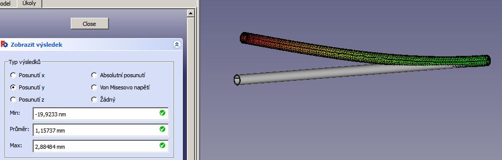

Zdravím,skúšam simuláciu v Fusion 360. Profil rúra kruhového prierezu materiál nerez 304 priemer 42,4 mm, hrúbka steny 2 mm, dĺžka 2500 mm, zaťaženie silou v strede 1250 mm. Pri zaťažený silou 100N mi vychádza že sa ten profil prehne o 0,44 mm.(viď. obrázok). Ale ak som to skúšal vypočítať cez stránku http://www.e-konstrukter.cz" onclick="window.open(this.href);return false; tak mi vyšiel ten istý profil že by sa mal prehnúť o 5,83 mm. Vedeli by ste mi povedať či robím niekde chybu? Naposledy som také veci počítal pred 5 rokmi a veľa som toho zabudol keď som to nepoužíval .Ďakujem za akúkoľvek odpoveď

Na e-konstrukter.cz máš blbě I (kvad. moment průřezu), vypočets to pro 1mm stěnu :) Nicméně i tak to vyjde diametrálně jinak (3mm), možná je to tim, že v F360 je to na koncích upnutý celým průřezem..?

ten výpočet na ekonstruktér je pro nosník na 2 oporách, takže při prohnutí ti to dá jednoduchý oblouk. V simulaci máš vetknutý celý průřez trubky.
http://www.fce.vutbr.cz/BZK/zvolanek.l/ ... voreni.pdf" onclick="window.open(this.href);return false; strana 3. řada obrázků pro lepší pochopení.

To by mě zajímalo, jak to správně ukotvit, aby to odpovídalo výpočtu nosníku na dvou podporách. Tady v tomto případě, když máme sílu ideálně ve prostřed nosníku, by jsme mohli nosník počítat jako vetknutý. Prostě v místě síly ten nosník odříznem, vetknem a místo podpory dáme poloviční zatěžující sílu. No a když jsem to zkusil ve FreeCadu, tak mi vyšel průhyb 2,9mm.

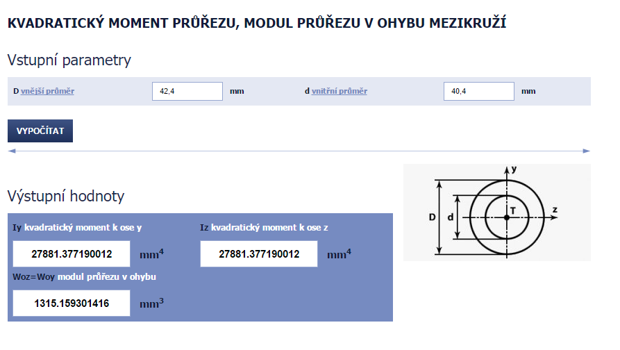

Ako zle? Výpočet:

Thomeeque píše:Na e-konstrukter.cz máš blbě I (kvad. moment průřezu), vypočets to pro 1mm stěnu :) Nicméně i tak to vyjde diametrálně jinak (3mm), možná je to tim, že v F360 je to na koncích upnutý celým průřezem..?
Ako zle? Výpočet:
d = D - 2x tloušťka stěny
