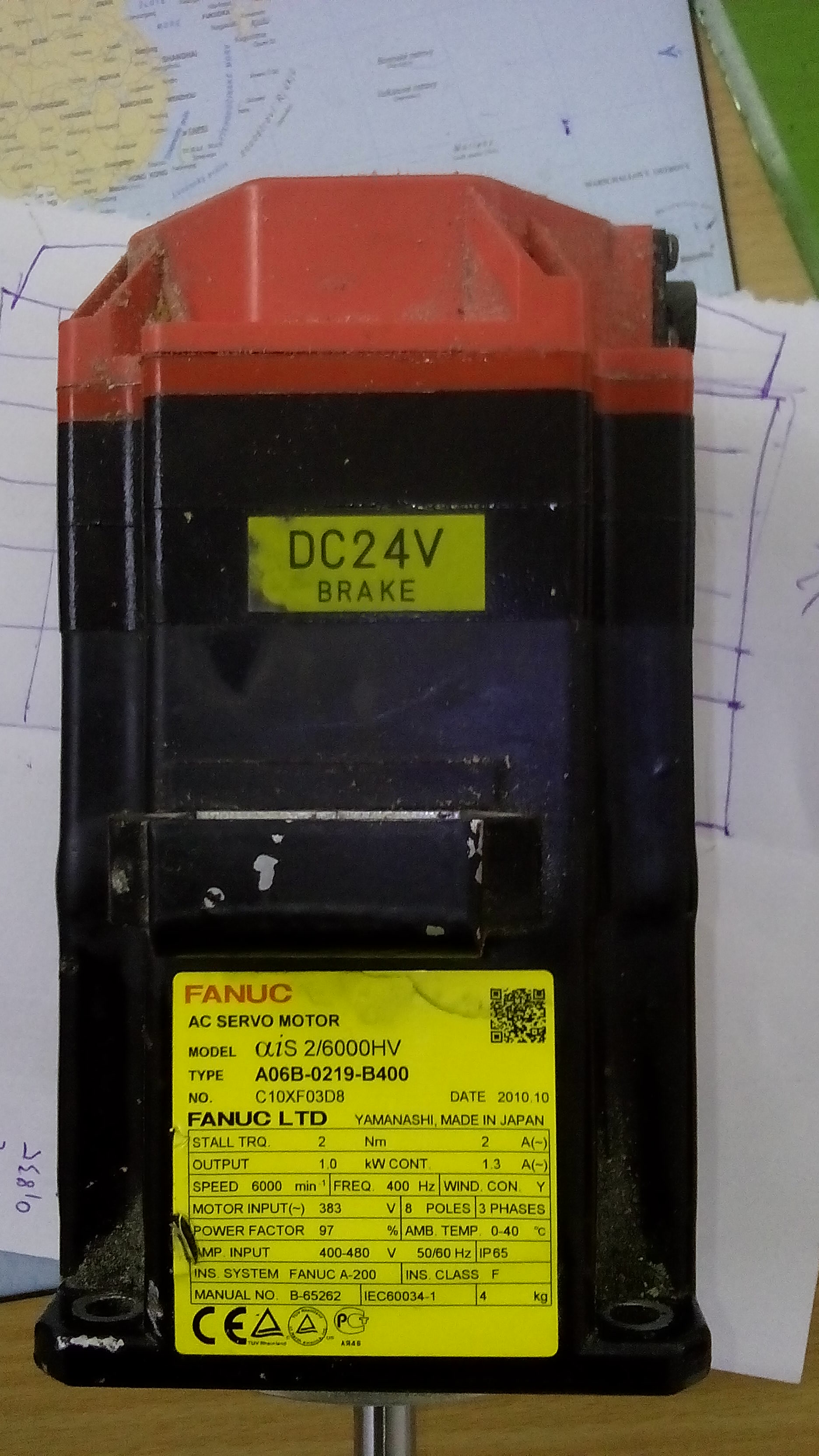

Prvně bych chtěl říct že jsem v této problematice uplný nováček.
Náhodně jsem našel v TS několik ac servo motoru,bohužel bez všeho ostatního a tak bych se chtěl zeptat jestli by bylo možné řídit servo na obrazku tímto driverem http://www.cncshop.cz/acs806-ac-servo-driver-400w nebo musí být original od Fanucu? Dále budu asi potřebovat nějaký zdroj bude mě stačit tento http://www.cncshop.cz/rps608-prumyslovy ... j-60v-400w

absolutne ti nesedi vykon a napeti motoru
na kompatibilitu encoderu jsi se dival?
myslim ze tudy cesta rozhodne nepovede

Na základe skromných skúseností viem, že je možné kombinovať aj servá s inými drivermi, ale jedná sa o drivery s väčšou cenou a obtiažnosťou nastavenia. Ja som kúpil AKD a bez podpory predajcu by som to neroztočil.
Napríklad prehodené fázy v kábli a už to nešlo.
Proto doporučení drž se osvědčeného fanuc driver fanuc servo
Neříkam že to nejde jinak občas to jde ale né moc často každej má odlišnosti aby to chodilo jen spolu
a byl kšeft
Jen číňanovi je to jedno tam je pravděpodobnost že rozchodíš kombinaci trochu větší - jednoduší drivery
