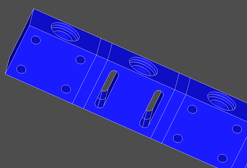

Má niekto záujem vyrobiť tento diel :
Materiál : teflón
Presnosť : +- 0,2mm a viac.
Závit : TR8 (stúpanie 1.5mm ,može aj 1mm, ak nemáte závitník na toto stúpanie dajte iba dieru : 6,5mm)
Zaťiaľ len jeden kus.
Ak existuje doska 12mm (+-) nefrézovať do rozmeru 12 použiť takú aká je teda rozmer 12 moze byť +-0,2mm
Rozmer 20mm tolerancia +-0,5mm .. možnosť narezať na lepšej píle .
Otvor 3mm tolerancia +-0,2mm .
Otvor na závit TR8 stúpanie 1,5mm . Ak nemáte závitník spraviť iba dieru 6,5mm +- 0,2mm
