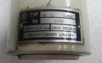

Na otáčku má IRC 250 dílků ...
Tak na co se to používalo ?

pavlaxy píše:Na otáčku má IRC 250 dílků ...
IRC čidla a kabely jsou ze stroje VR5N ze Sezimova Ústí. Na otáčku je 100hran, takže na šroubu se stoupáním 10mm je přesnost 0.01, jak tu někdo psal.
A jinak dnešní použití? Dokážu si to představit např. na zadním dorazu u padacích nůžek, na dřevoobráběcích strojích kde bývá stoupání šroubu až 25mm,
na nějaké stavbě cnc, pokud přidám šroub se stoupáním 5mm mám indikaci polohy jedné osy, nebo na osu Z u starých frézek s trapézem, kde váha vymezuje
vůli. Taky si dokážu představit (po zkrácení cyklu - obvody TTL) snadno to předělat na digitální hodiny - retro;-)
