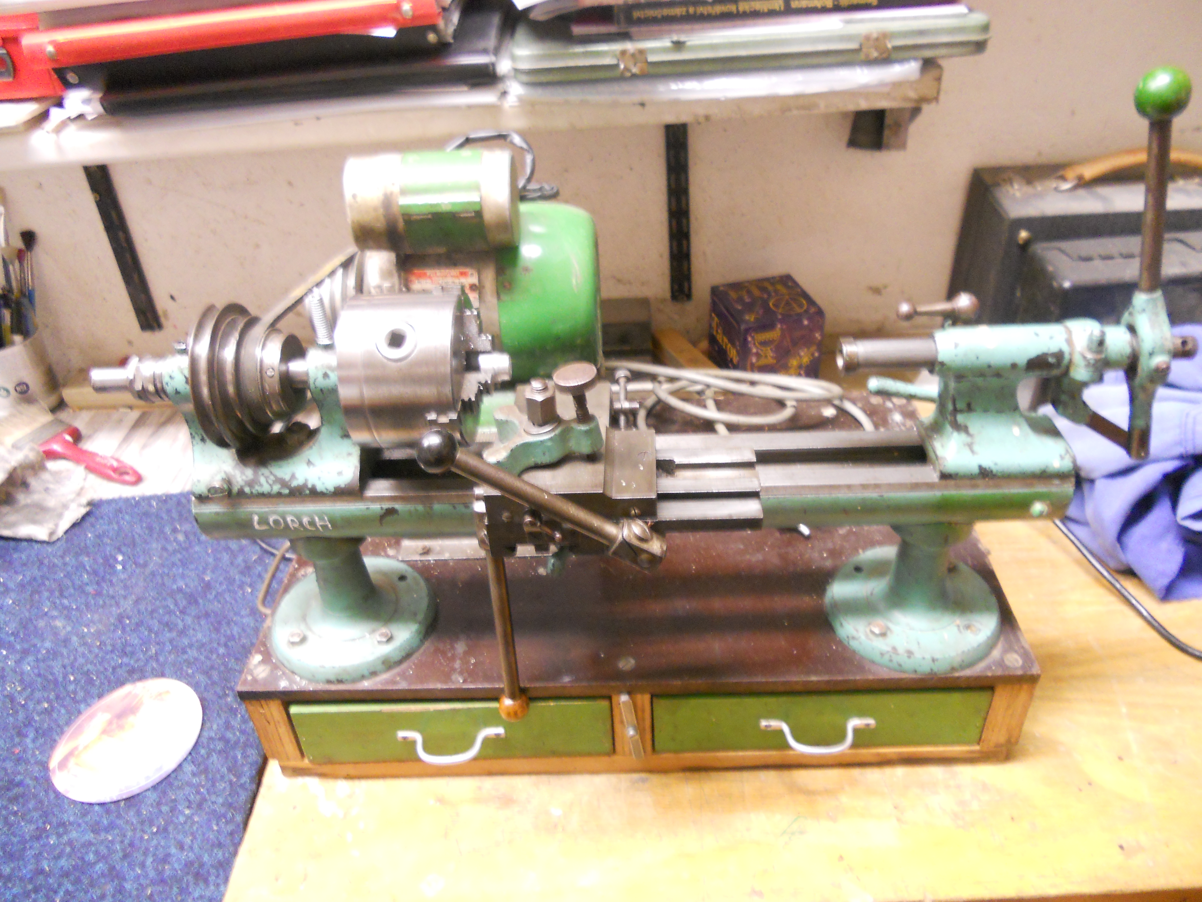

já bych to šacoval na Boley
- Pepa z depa
- Příspěvky: 1779
- Registrován: 2. 12. 2012, 9:31
- Bydliště: Hostěradice (Znojemsko)
.. nevím co to je, ale je to krasavec
tipoval bych spíše podle tvarů a hlavně upínání nože, že je to Lorch, mrkni tady http://www.lathes.co.uk/lorch/page3.html" onclick="window.open(this.href);return false; a tady je to hodně výživné, ne jen ty návody http://www.s1p.de/05_w/wzg/fr_kat_w.html" onclick="window.open(this.href);return false; ty starý stroje jsou tak vymazlený, až to hezký neni
díky taky si myslím,že je to Lorch.Nevýhoda je tan pákový suport je to takový nepřesný a musí se opatrně hlavně železo,jinak barevný kovy a plast v pohodě.Taky mám do koníku hlavičku,origo tam jsou kleštiny ,ale já mám jen jednu a to 5,5 mm.Nevím jestli by se daly sehnat,závit je tak 12mm ale je to komplikovaný některý závity jsou W a na suportu dorazy M tak mám z toho smíšený pocit.Naše rodina ho vlastní tak od roku 1980.
