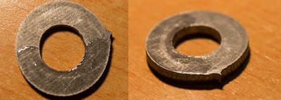

Cjuz
Příspěvky: 2472
Bydliště: Předklášteří
10. 5. 2016, 8:31
packa píše:
Cjuz píše:Prášková lakovna (komaxit) a transparentní lak.
Vydrží opravdu (opravdu) hodně, jen tak se nepoškrábe, neobouchá a vytvoří krásnou jednolitou vrstvu.
Je to hotové za hodinku
PS: doporučuji si proces pohlídat, nenechat výrobky ošahat (jen v čistých rukavicích) a nebo neuměle odmastit.
Cena za m2 barvy se může pohybovat cca 70kč, lakovna si ale vezme víc :)
komaxit mu asi nepomůže když chce enchat povrch kovový , navíc je naprostá kravina dávat na komaxit nějaký lak - dřív či později se začneloupat .
Ono celkově je problém s lakem přímo na kov, bez základu to moc nejde.
Myslím že název je jasný, proč by sháněl vůbec lak když by to lakovat nechtěl :D
Komaxity jsou i průhledné (jinak řečeno transparentní) a rozhodně se neoloupou. Lakovaly se i orezlé jeklové regály pro prodejny Levis - chtěli aby to bylo cool, ale nesmělo to samozřejmě špinit zboží ani zákazníky. (v zakázce bylo i specifikováno kde a kolik to musí být rezavé)
Jedná se o nejlepší možnou variantu - nebo jinou v dnešní době neznám.
Borin
Příspěvky: 662
Registrován: 4. 6. 2011, 7:40
12. 5. 2016, 5:08
Přesně tak, chci zachovat "patinu" kovu...než to patlat barevným komaxitem bych si to nastříkal barvou, když táta má lakovnu. Chci si to udělat sám, protože jakákoliv kooperace výsledné produkty prodražuje, protahuje a co si zprzním sám, tak můžu být nasranej max sám za sebe a když někdo zmrší komaxit, tak to jde blbě dolů...
Cjuz
Příspěvky: 2472
12. 5. 2016, 6:32
Borin píše:Přesně tak, chci zachovat "patinu" kovu...než to patlat barevným komaxitem bych si to nastříkal barvou, když táta má lakovnu. Chci si to udělat sám, protože jakákoliv kooperace výsledné produkty prodražuje, protahuje a co si zprzním sám, tak můžu být nasranej max sám za sebe a když někdo zmrší komaxit, tak to jde blbě dolů...
Haló, čte to vůbec někdo :D
Transparent znemená průhledný - jako důkaz místo slibů přikládám před 5minutami "nalakovanou" podložku. Je tam půlka lak, půlka nic.
Kvůli tomuto nebudu tahat lakovací pistoli takže jsem komaxit na tu polovinu dal rukou a proto nemá krásný jednolitý povrch.
Drží to ihned a šroubovákem to jde dolů fakt blbě, ale odlakovat to není problém.
PS: Klidně ti nalakuji nějaký vzorek (už ale na lakovně), když jej pošleš. Pro mě je to prkotina.
