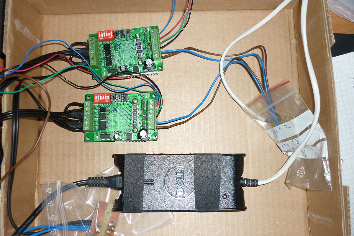

Dobrý den,
chci stavět malé gravírovací CNC mám 3 KM 1Nm a nějaký drivery s TB6560 z Číny a chci se zeptat, jestli by šel použít napájecí zdroj z NTB.
Těď jsem narazil třeba na tohle: http://aukro.cz/spinany-zdroj-19-5v-4-6 ... 26471.html" onclick="window.open(this.href);return false;.
Díky.
3. 4. 2016, 8:55
Ano, šel.
19V není moc, ale nějak to jezdit bude.
Přidej si na výstup nějaký velký kondík. Čím větší, tím lepší.
Příspěvky: 9589
12. 4. 2016, 4:04
Ta Aukce je docela bezva návod*, zrovna jsem v práci zachránil stejnej zdroj před likvidací, zkusim.
*Na obr. 3 až 5 je rozebraný stejný typ zdroje, kde jsem do zpětné vazby připojil potenciometr 22K v sérii s rezistorem 4K7 pro regulaci výstupního napětí. Napětí jde regulovat od 10V do asi 35V..
WatchManiac
Příspěvky: 519
Bydliště: Bernolákovo
12. 4. 2016, 4:33
a1234567a píše:Dobrý den,
... chci se zeptat, jestli by šel použít napájecí zdroj z NTB...
Úplne bez problému...
