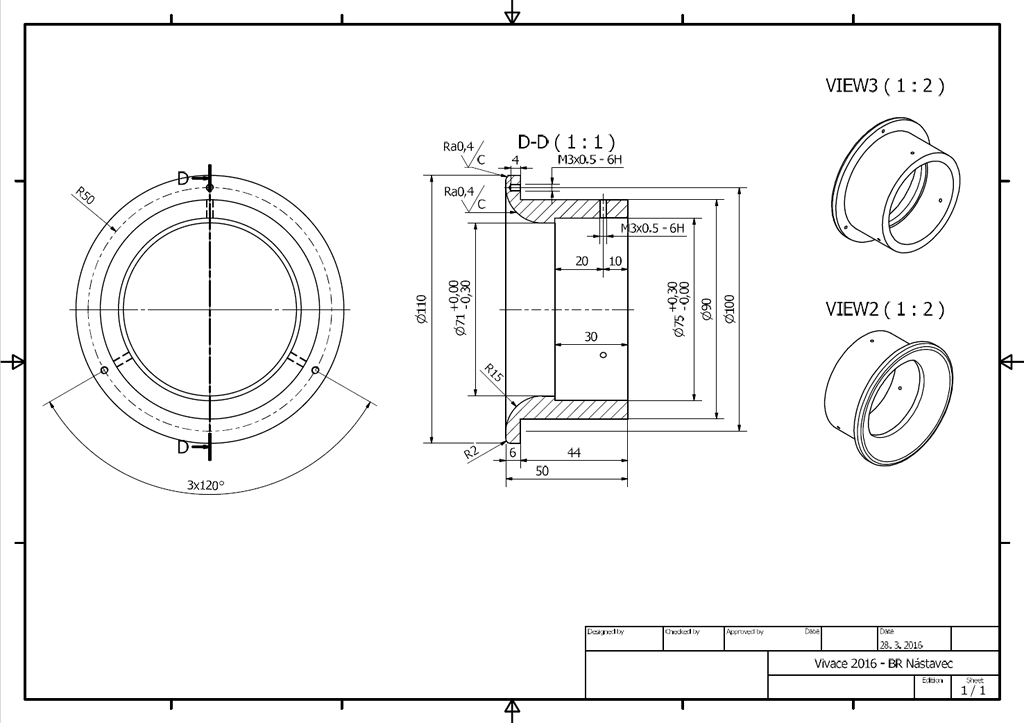

Dobrý den,

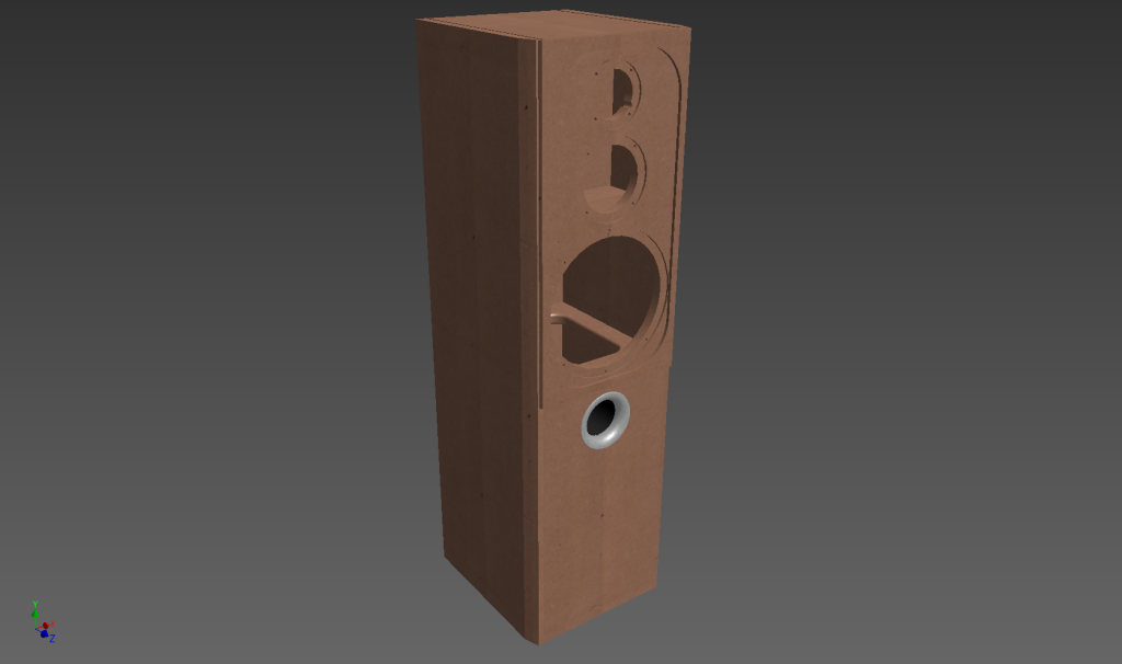

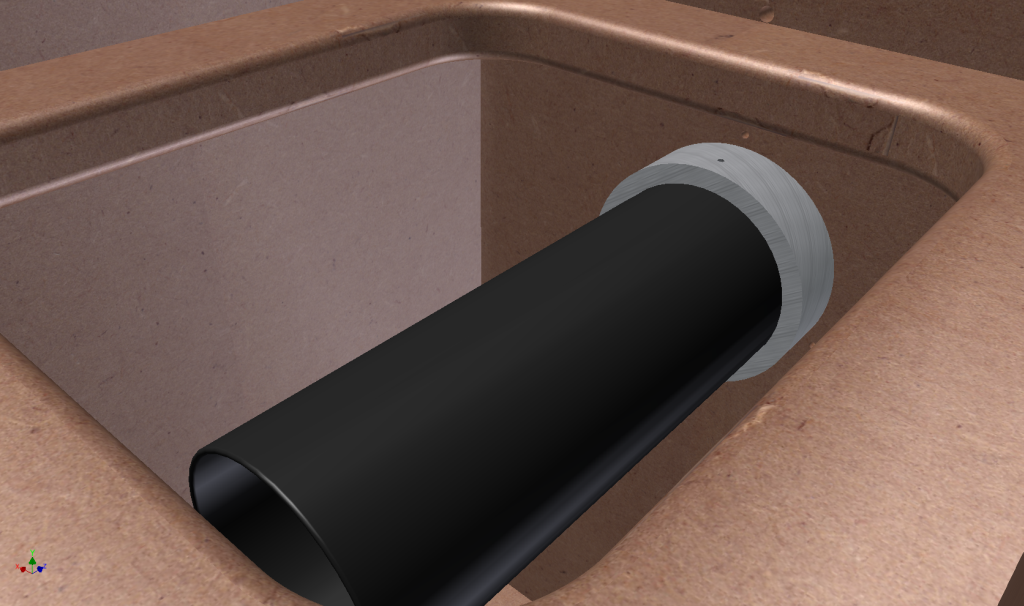

potřeboval bych z eloxovatelného hliníku vyrobit 2 ks dílu dle přiloženého výkresu.
Nejsem strojař, takže uvítám připomínky a případně můžu díl upravit tak, aby se líp vyráběl. Jediné co potřebuju zachovat jsou zaoblení - jsou celou pointou dílu, ale třeba R12 místo R15 by bylo ještě OK. Jak je vidět z obrázků, jde o nástavce pro bass-reflex trubky do reprobeden, takže jsou to v podstatě nábytkové díly. Pomocí drsnosti Ra0,4 jsem se pokusil znázornit, že potřebuji přední pohledovou část dílů lehce vyleštit nebo jinak opracovat, aby následně vznikl pohledobě pěkný elox. Destičku s ukázkou drsností jsem držel naposledy před lety na střední, takže 0,4 berte jako divoký odhad člověka co tomu nerozumí :) .
Podklady můžu poslat i v STL/DWG ...
Díky.
BRNastavec.pdf
Výkres v PDF
(112.54 KiB) Staženo 354 x

podle výkresu tomu rozumíš víc než dobře (je v tom vidět strojařina) :) A.

almac: Už to bude nějakou chvíli, ale vychodil jsem průmyslovku a přece jen mi asi zůstalo to technické kreslení a CADy v hlavě. Vždycky mě to bavilo, i když nakonec dělám v IT.

Výroba zadána. Díky.

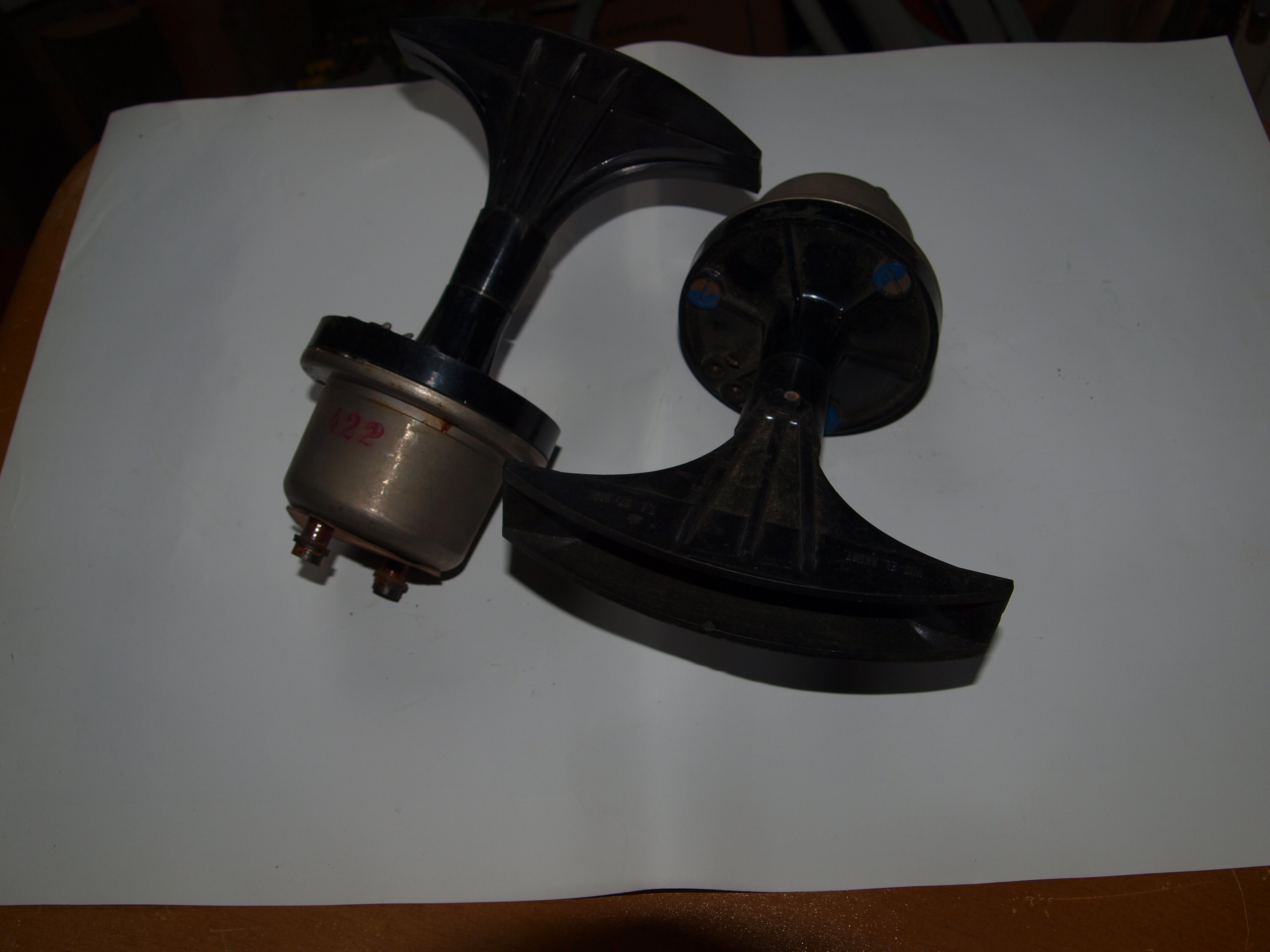

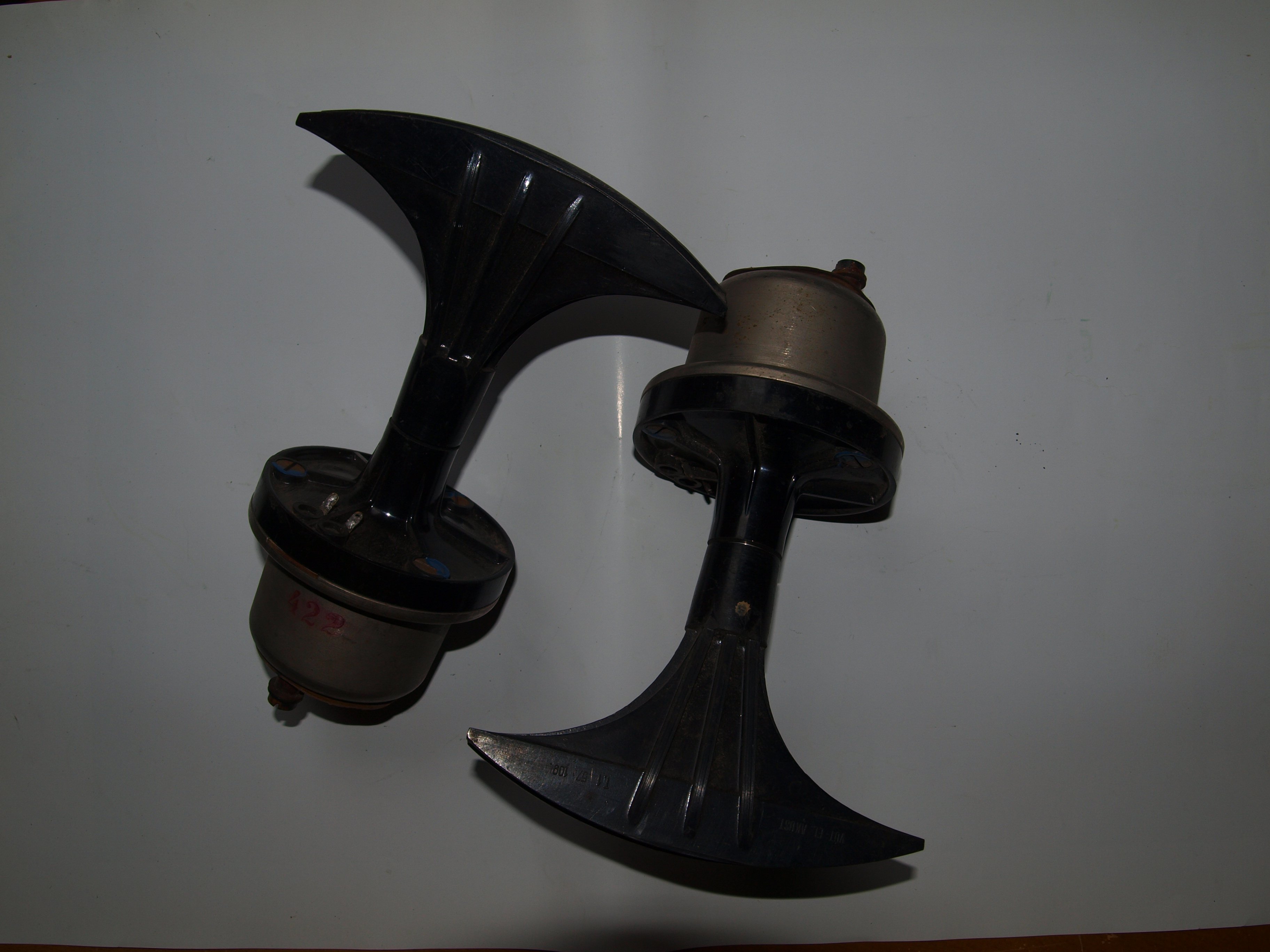

Když už je tady řeč o zvukařině, neměl by někdo zájem o tyto dva tlakové výškové reproduktory? Žádný typ na nich není uveden, ale věřím, že Pavlaxy bude vědět o co jde.
Soustruh: S-28 Žebrák
Stolní vrtačka: TOS V10A
Pásová pila: G5013W/400
pavlaxy
Příspěvky: 1885
18. 4. 2016, 2:57
Tlakový výškový reproduktor T1 z výzkumného ústavu elektroakustiky vyroben v roce 1957 .
Byl určen do poslechových monitorů a kina .
Hrál velice dobře .
Později se vyráběl v Tesle jako ART481 .
Hraje jen s přizpůsobavacím autotransformátorem protože má impedanci cca jen 0,6 ohmu a také je dimenzován na příkon 5 wattů - to pro výšky stačí .
Nezkoušejte ho připojit bez reproduktorové výhybky a trafa jinak bude chudinka po smrti
:cry: :cry:
Dnes se všichni holedbají vysokým výkony ,ale to je jiná ...
Cena je dnes spíše přemrštěná ale jako náhradní díl do kvalitních beden kam se používal se asi unese .
