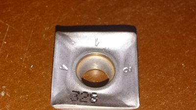

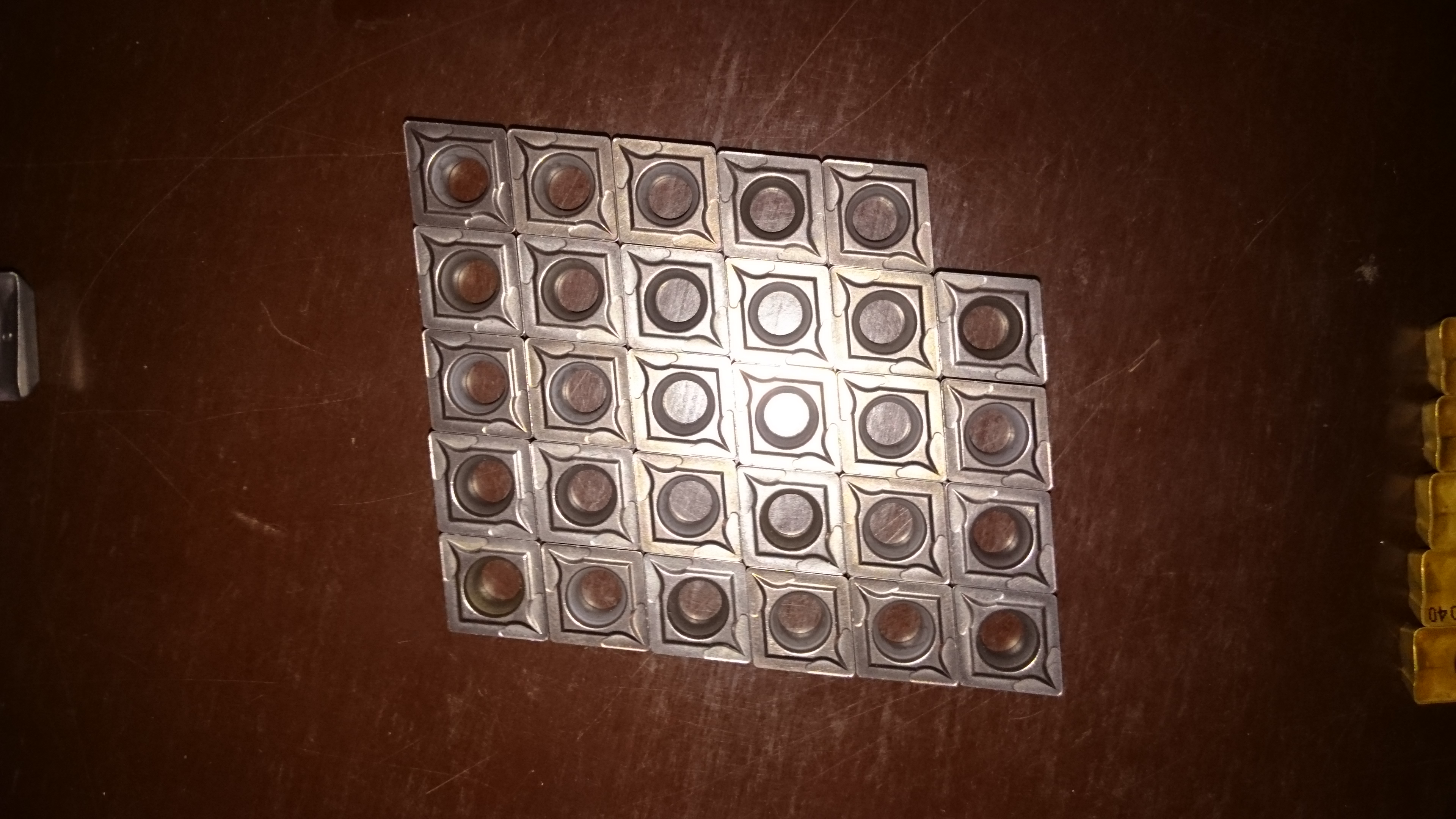

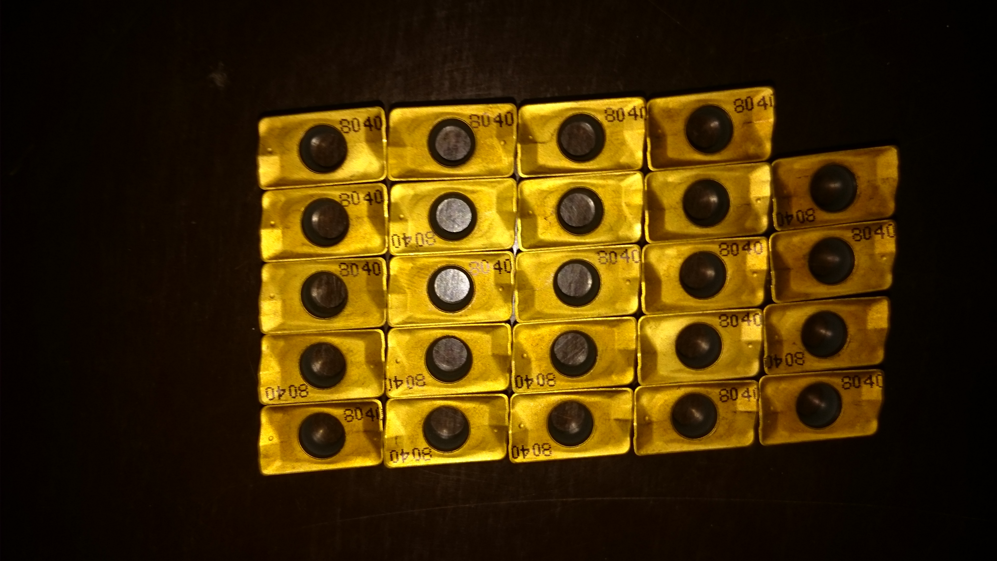

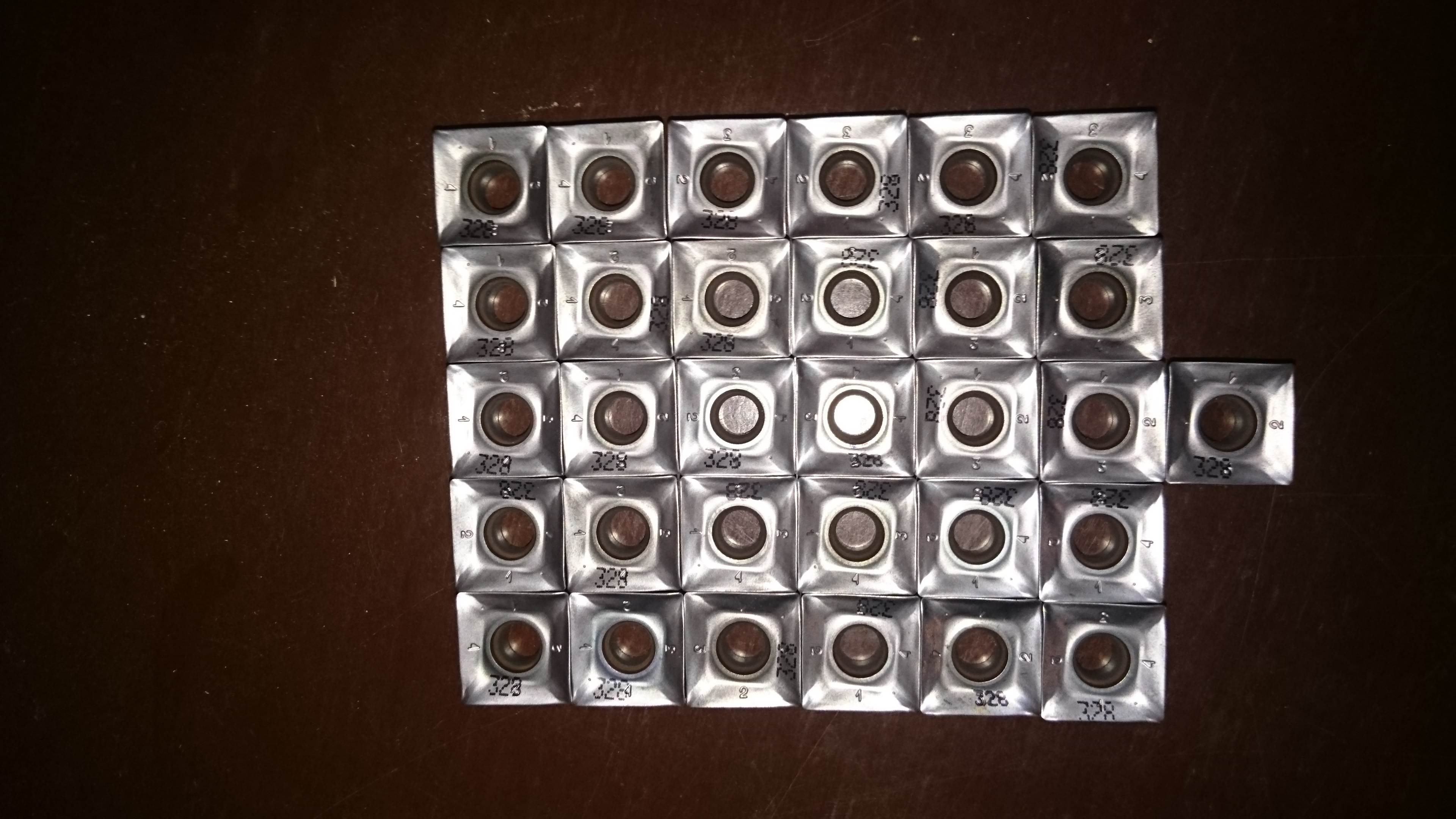

Zdravim,z nove koupene zahrady sem vydoloval nake platky do frez. +frezu iskar d 100 na trnu mk6 na ty stribrne ctvercove platky viz.priloha cenu nabidnete. Pripadne kdo by byl ochoten veci ohodnotit cenove moc se v tom neorientuji dekuji. V pripade zajmu nobo dotazu prosim sz...
60 kc za kus
60 kc za kus
70 kc za kus
70 kc za kus
60kc za kus
60kc za kus
100 za kus
100 za kus

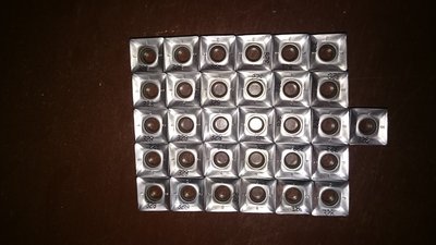

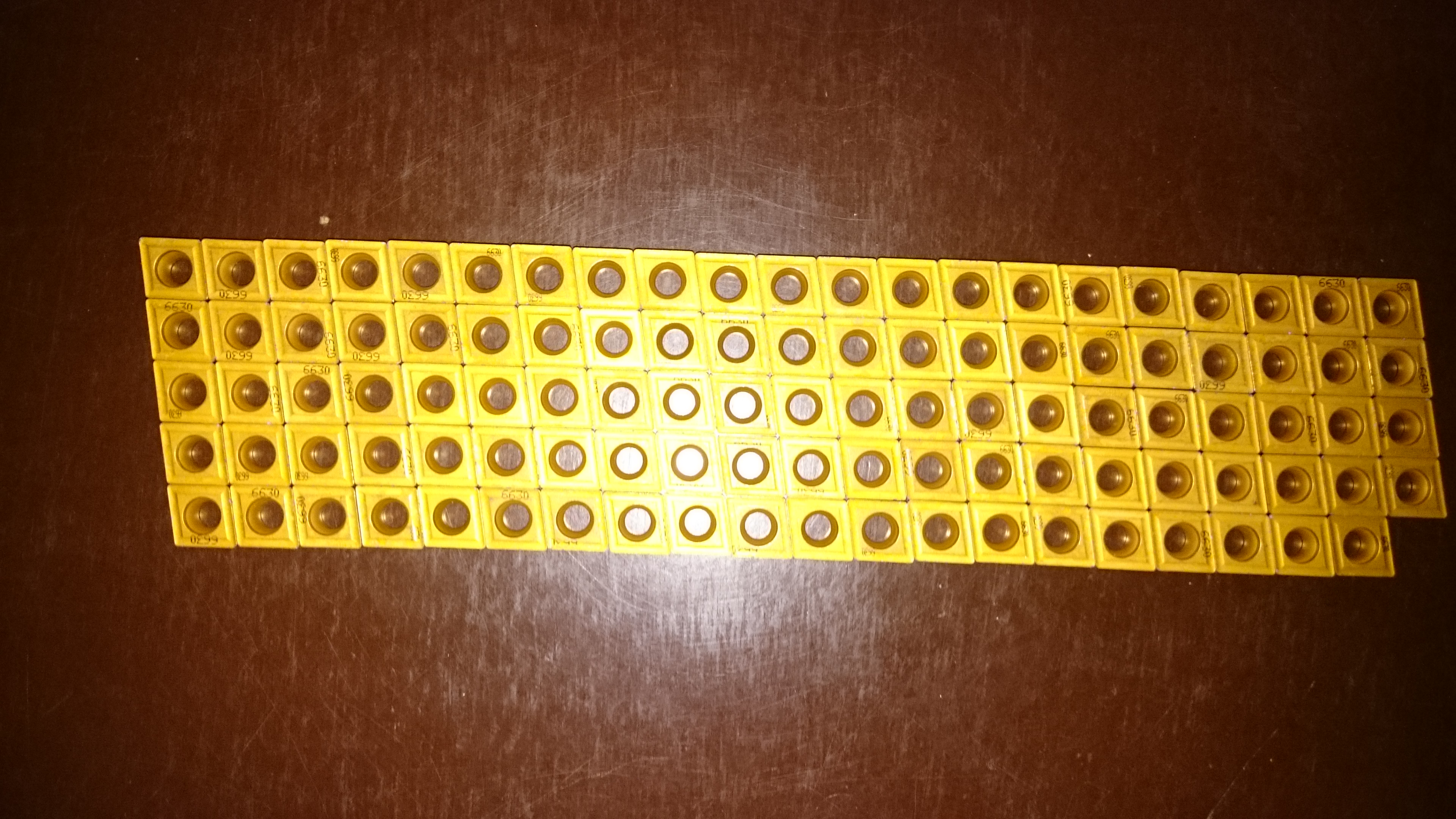

a to je to takhle bez krabicek omlacene o sebe jo?

Tvar je vidět,ale velikost se z fotky pozná těžko...

jestli nebyli kazdy jeden ve zvlastni komurce ale sesypane tak mi ver ze jsou

to je spis o mikroskopu
v kazdem pripade to pak dela prouzky na povrchu a zkracuje se zivotnost
proto se to bali separatne kazdy kus ma svoji komurku v krabicce

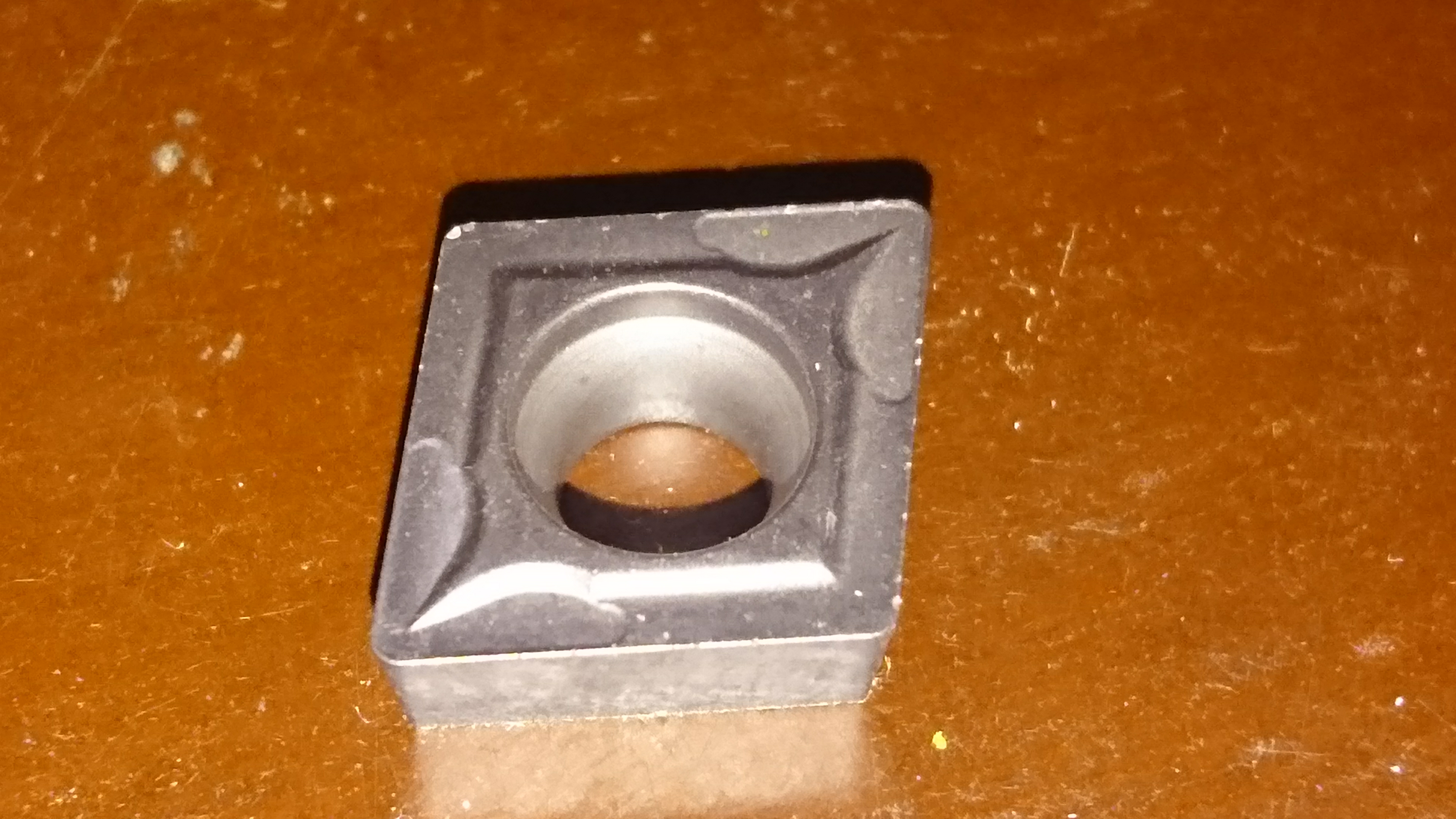

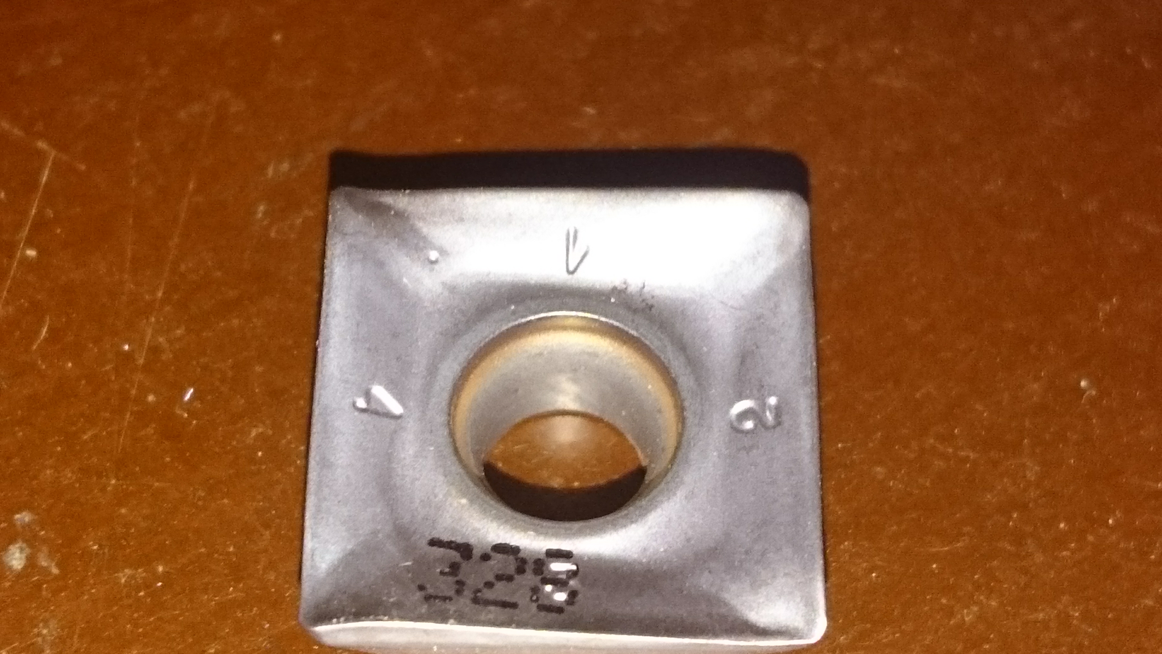

ty dvě destičky typu D co máš vyfocené jsou pomlácený neskutečně..

nojo kdyz se ta fotka priblizi tak je to krasne videt
predtim jsem si nevsimnul
jen mi neco rikalo ze pri tomhle skladovani to jinak dopadnout nemuze
v tomhle stavu to ovsem nemuzes prodavat jako nove
uprav si popis zbozi

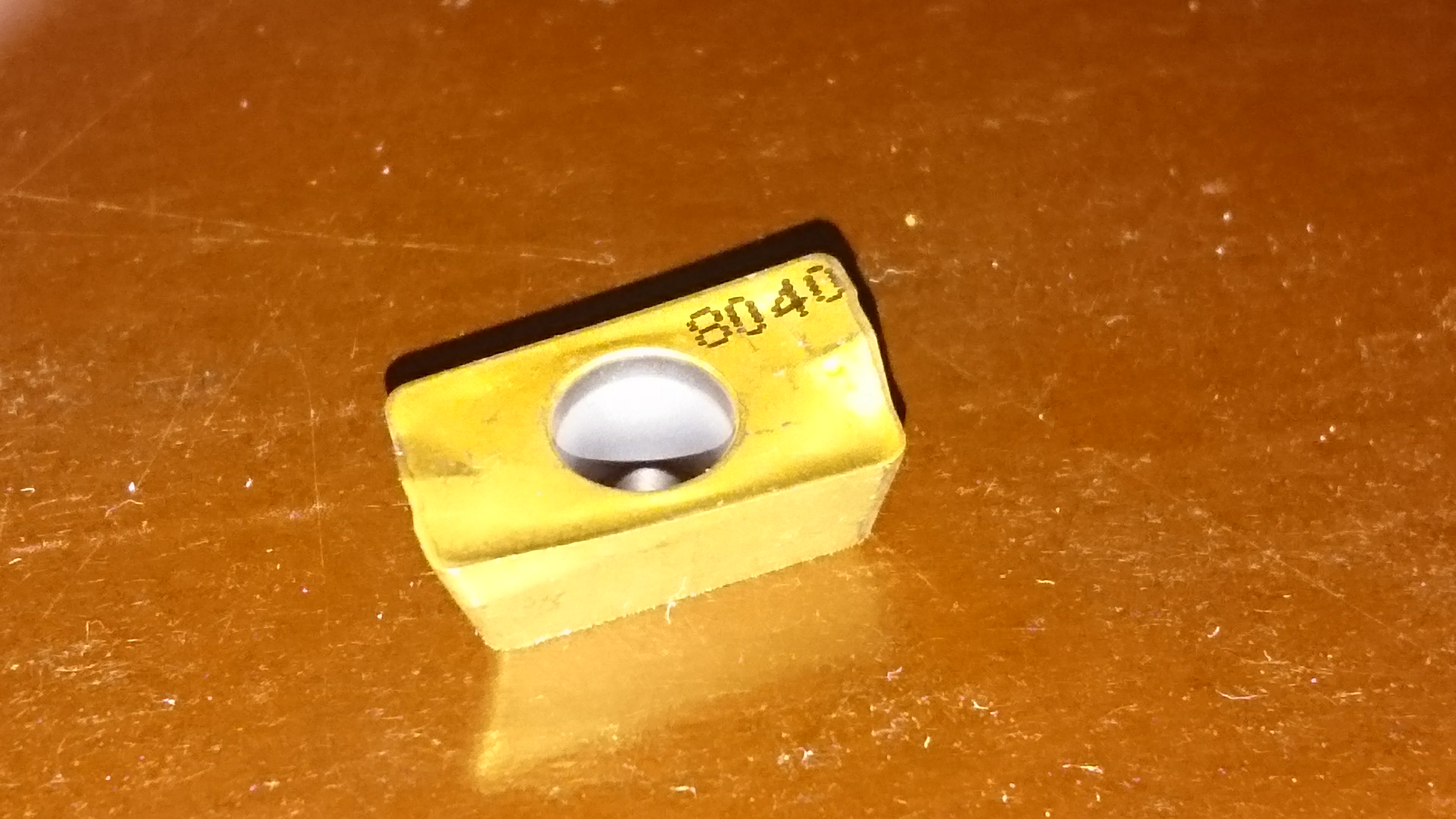

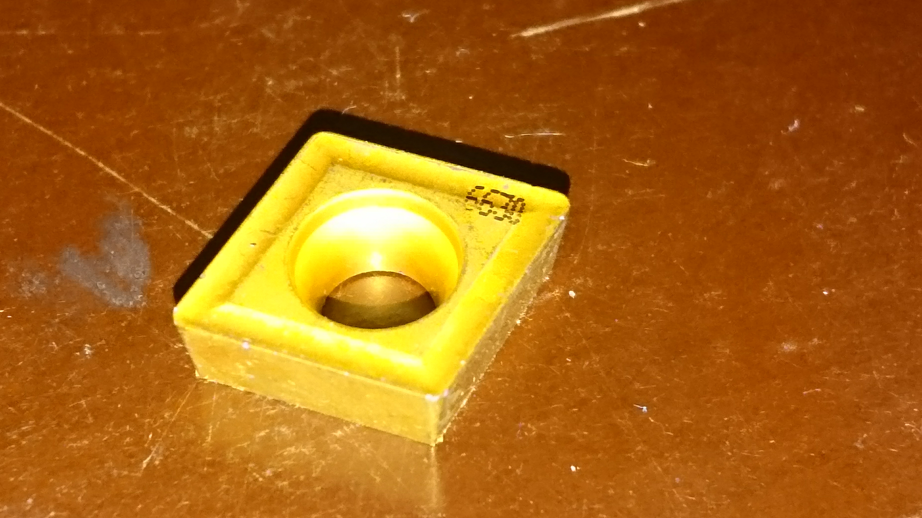

V prvním příspěvku píšeš, jestli by ti to někdo cenově neohodnotil. Tak tedy plátky se obvykle po bazarech prodávají za +/- 500,- za 10 ks nových a neomlácených plátků v krabičce. Neříkám, že je tohle neprodejné, pro nějakýho hobbíka třeba ok, ale nejspíš za jinou cenu a budeš muset všechny plátky oměřit. Z fotky člověk opravdu moc dobře nepozná, jestli se jedná o šířku 9 nebo 12 mm. Do risku, že to bude možná ono, asi moc lidí nepůjde. :)
