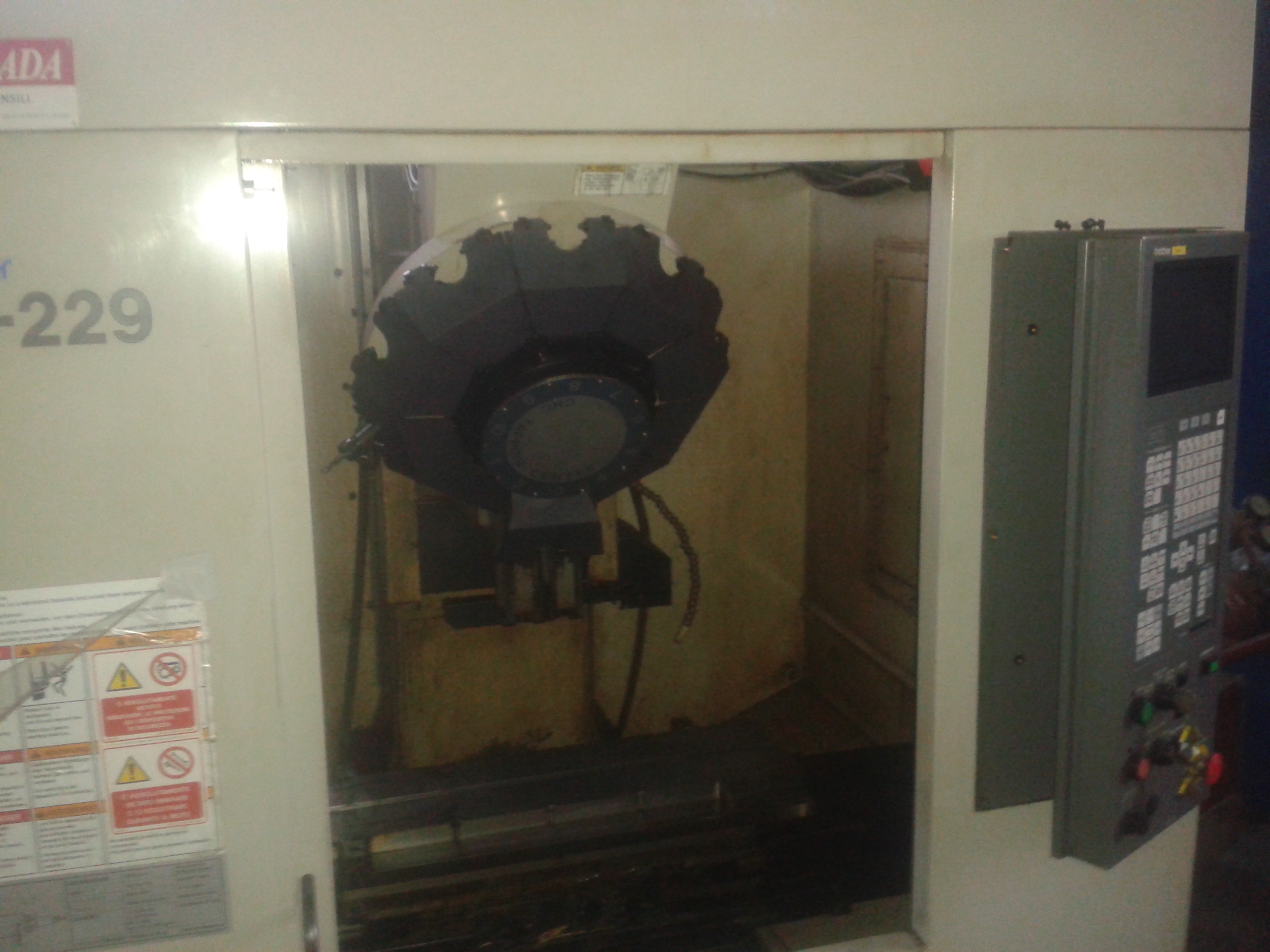

Tak mám nový přírustek.
Brother TC-229, x 420 Y 300 Z 400
řídící systém brother NC-830 ( tuším)
už to není jen dialog ale umí zadávání G kodu.
Vřeteno BT 30 max 10k RPM.
Bohužel to byl na kterém se dělalo pro bosch rexroth ve 4 té ose a tak tam neni původní stůl. Ale mám navíc 4 tou osu na které je navíc hydraulické upínání. Bohužel řízení k 4 té ose není.

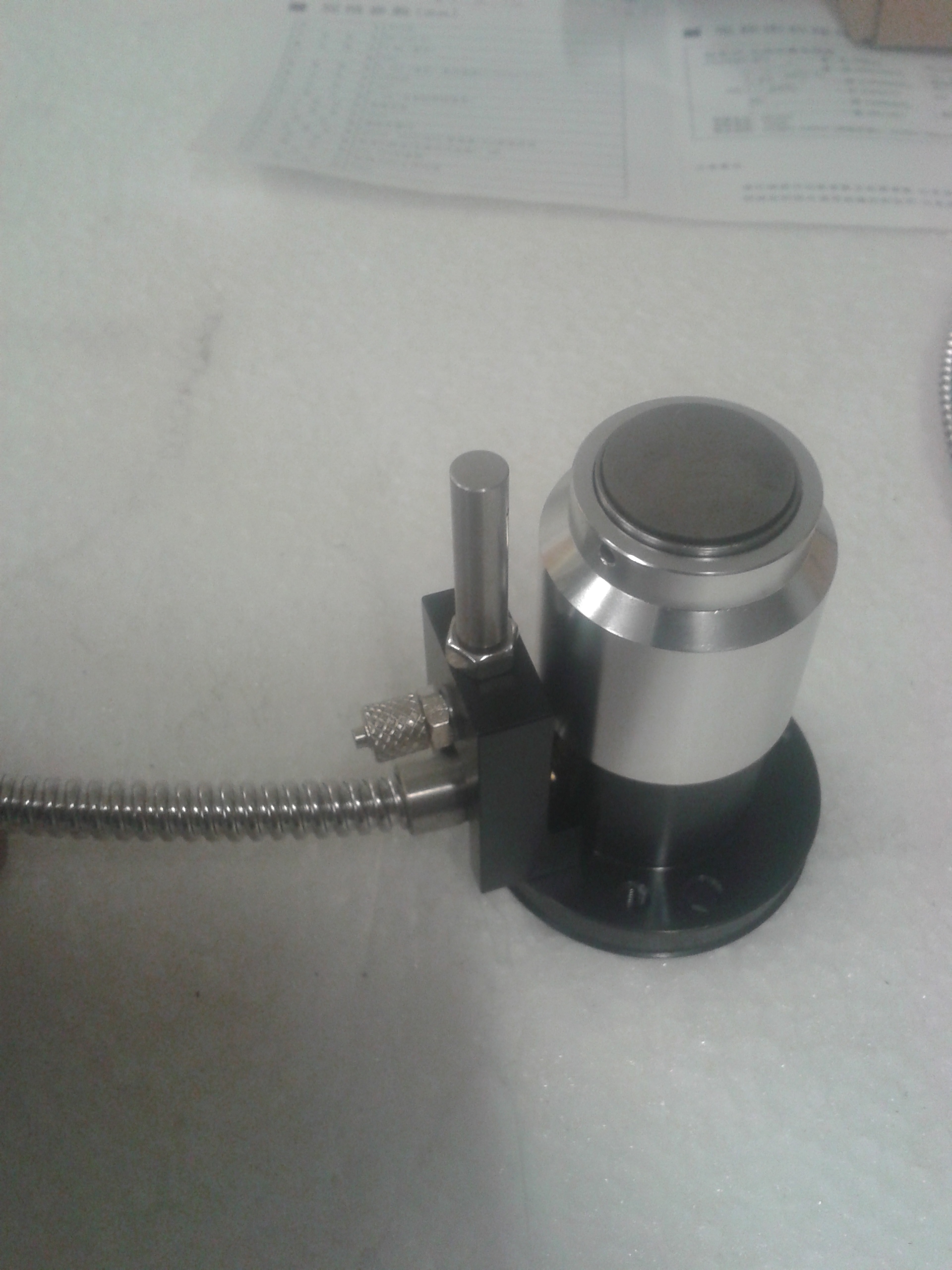

V současné době řeším ruční kolečko ( první pokus se nezdařil). Naučit se se systémem, naučit se nahrát gkod pomocí RS232, zapojit spínač na měření délky nástroje ( už mi dorazil a vypadá fakt super) a naučit se používat sondu na najetí středu rohu a tak .

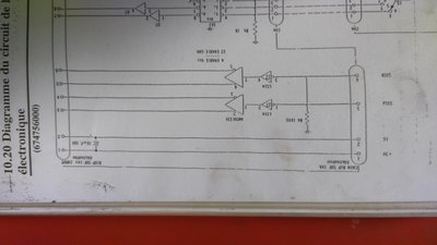

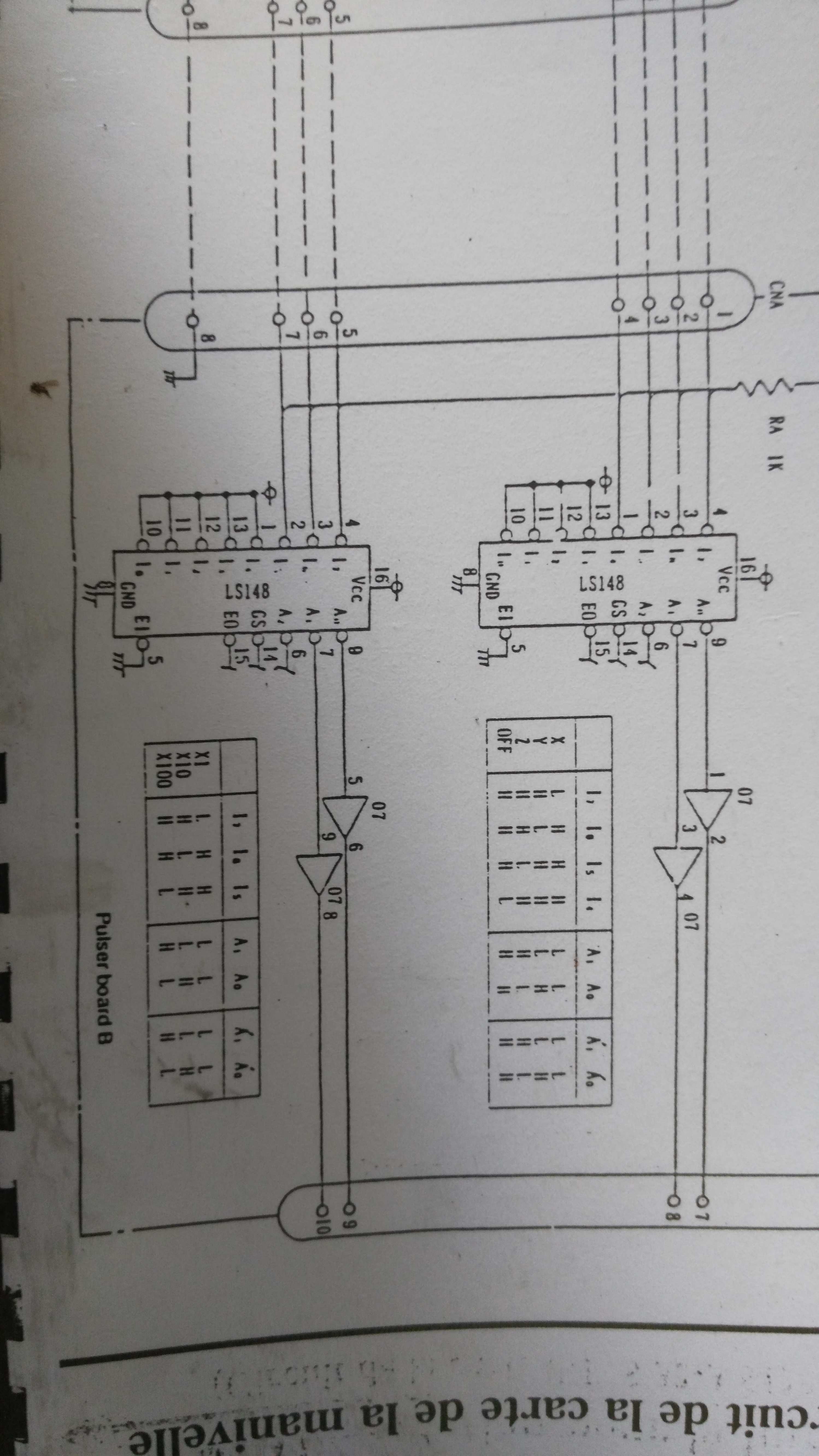

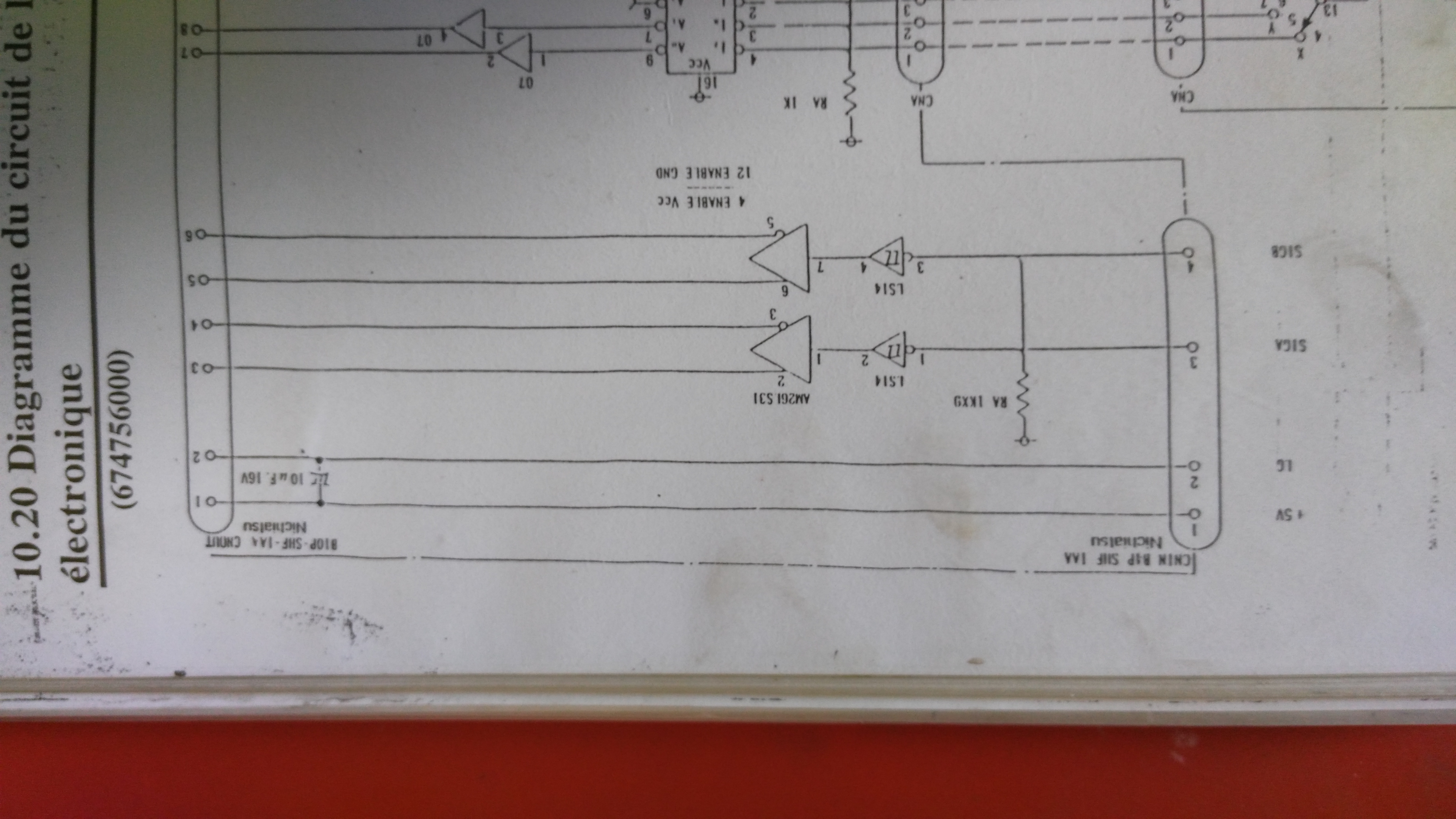

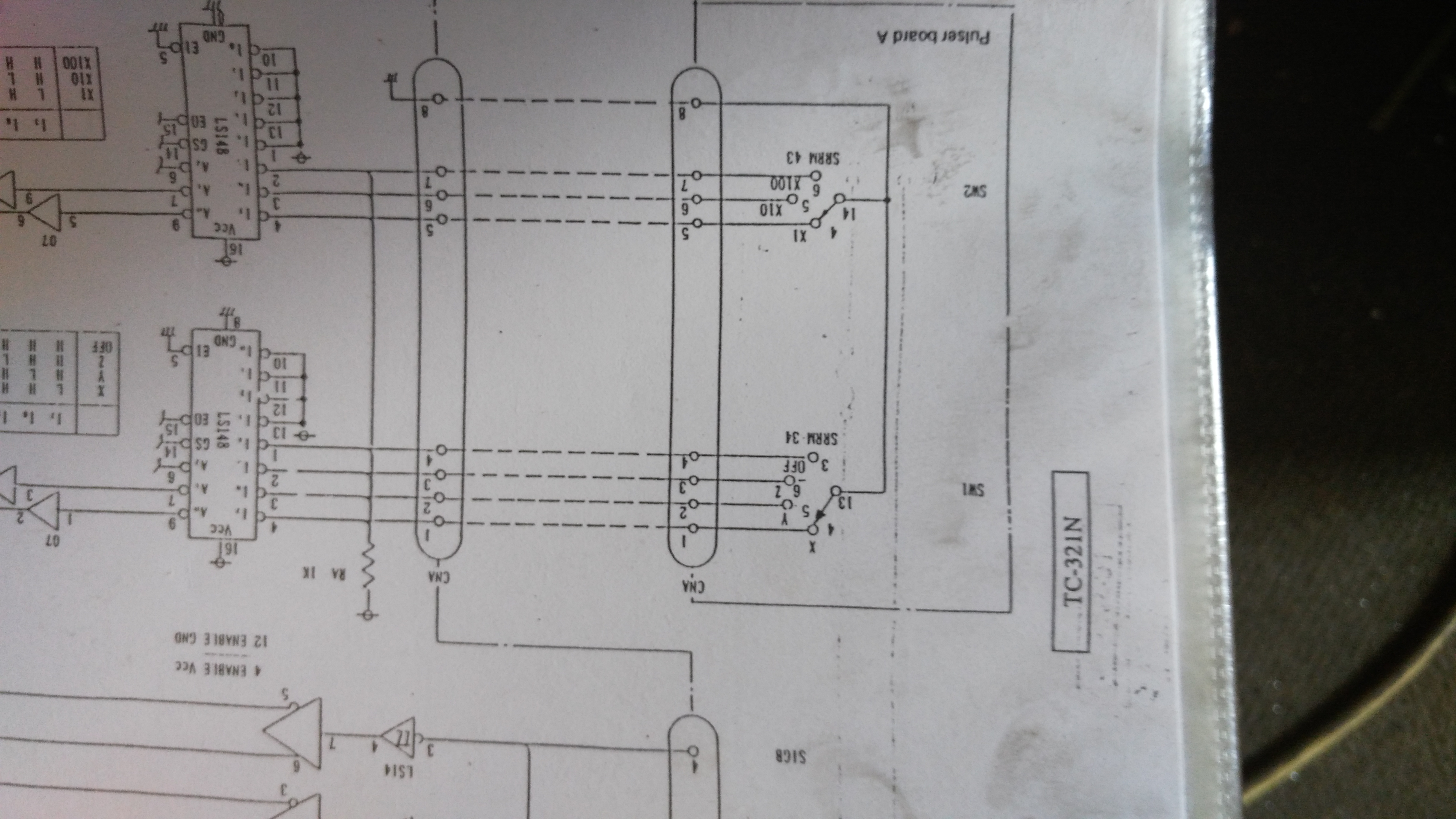

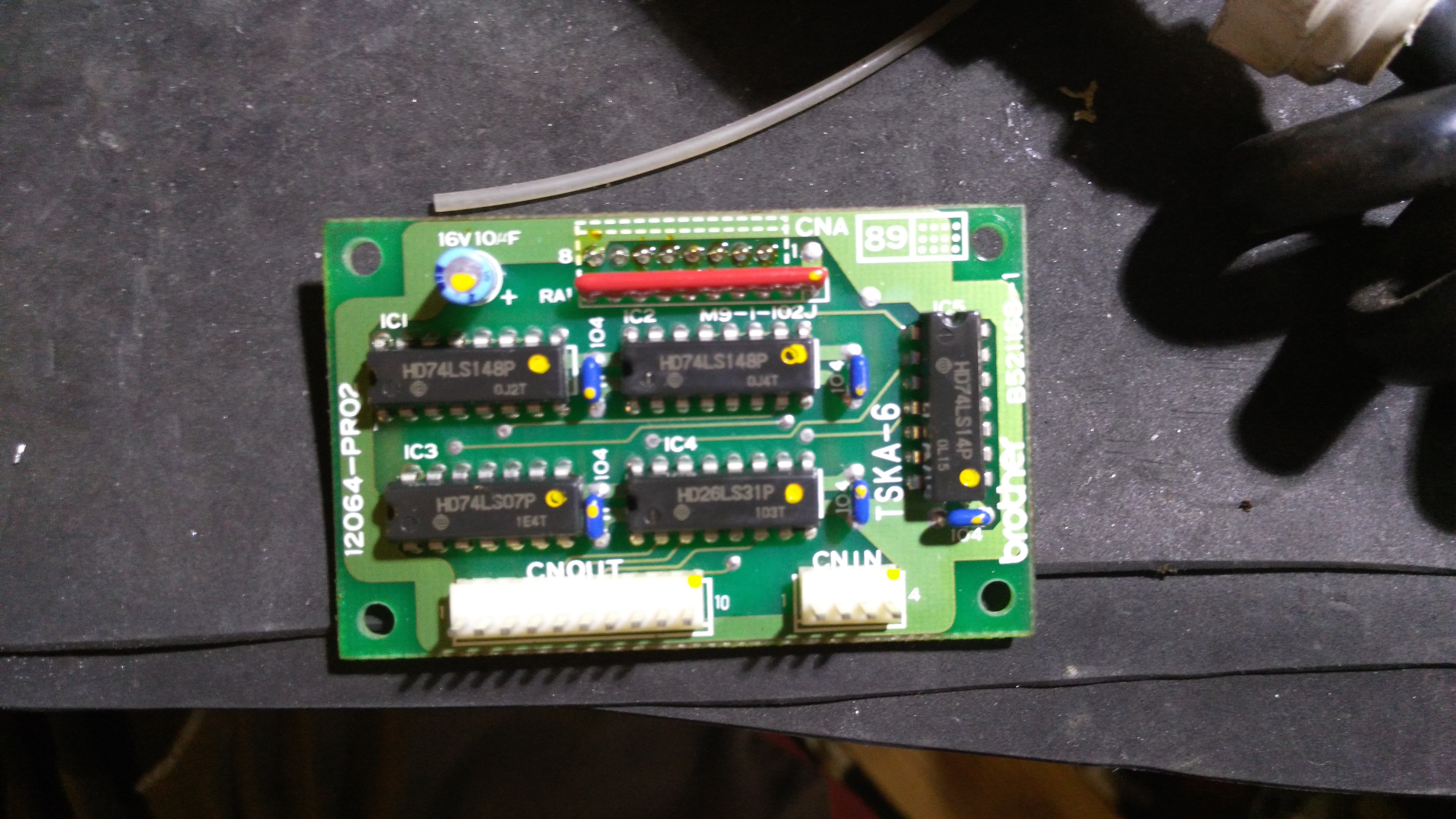

Tak jsem řešil připojení MPG. Originál stojí harpunu tak jsem zkusil připojit co mám ale nechodilo to. Zapojení jsem nikde nenašel a to co mi poslali s misanu mi sice pomohlo ale ne tolik kolik jsem potřeboval. Nakonec jsem sehnal na půjčení ( cca na 3 hodiny) originál kolečko na Brothera a zjistil jak to tam funguje. Docela mě překvapilo že to nikde na netu neni i když to muselo řešit předemnou už více lidí. Tak tady je zapojení ze kterého je jasné jak upravit běžný MPG aby se dal připojit k systému brother. Mělo by to fungovat se všema dialogama a NC verzí at do 820 ky. Pravděpodobně to bude chodit i na novějších verzích kde je 10 pinový konektor.

V čem spočívá jejich "inovativní" řešení
Je technicky opodstatněné nebo obchodní trik ...
lubos
- Sponzor fora
- Příspěvky: 5147
- Registrován: 2. 5. 2007, 3:47
- Bydliště: Praha
Ono to ani tak neni inovativní jako spíš potřebné. Ty generátory pulzů co používali stáli asi dost za hovno. Co jsem na ten výstup koukal na oscilu bylo to fakt hnusné. Navíc má jen signál A B. Tak tam přidali švába co k tomu dělá negaci a trochu to upraví. Ta zásadnější věc je ta že na přepínač os a rozlišení nepoužívají pro každé rozišení a osu jeden kabl ( a zem) ale přepínaš pro Off, X, Y a Z je realizovaný binarně a je tedy veden jen pomocí 2 drátů, to samé pro přepínání rozlišení. Ušetří tak velikost konektoru a i vstupy v systému. Když jsem tam dobastlil svoje kolečko tak se to právě díky tomu chovalo divně a pravděpodobně jsem měl i blbě signály z kolečka. Ted potřebuju dořešit čerpadlo na emulzi a pak budu řešit další. Hlavní je že vstup na kolečko funguje a půjde tedy rozchodit.

A jak jsou na tom dnešní kolečka ,
třeba by něco z jejich řešení stálo za použití i dnes ...
- Site Admin
- Příspěvky: 23436
- Bydliště: Praha
prepinace objednas takove i takove
takze jsou budto nejak kodovane nebo je to jeden z x coz mas myslim ty
to same kolecka budto je to TTL
nebo diferencialni tj. s negacema
nektery kolecka objednas ve 24V logice
tipoval jsem ze to tak bude jak jsme se o tom kdysi bavili
lubos
- Sponzor fora
- Příspěvky: 5147
- Bydliště: Praha
No ono z toho kolečka moc pěkný signál nelezl, ani se nedivím že ho museli ještě upravit aby byl co k čemu a vzhledem k tomu že kolečko má jen A a B tak rovnou dalším IO udělali tu negaci.
Stejně tak ty přepínače, jsou sice použité klasické ( k zemi se připíná postupně jedna ze 4 větví) ale tu pracovává daší IO a výstup je jen po 2 drátech místo 4. To má asi jedinou výhodu že na kolečko stačí 10 pinový konektor.

- Site Admin
- Příspěvky: 23436
- Bydliště: Praha
no koupis i hotova kolecka na kabelu s presne temito signaly co potrebujes
asi to je jen konverze na jina kolacka ktera to holt maji klasicky
lubos
- Sponzor fora
- Příspěvky: 5147
- Bydliště: Praha
Jo jenže nikdo u těch koleček co koupíš nemá jak je to zapojené a co jsem načel popis ( třeba od výrobce na aliexpresu) tak tuhle variantu neměl nikdo. A přímo kolčeko co by bylo na brothera ( jako by kopie) stojí asi 12 litrů. Navíc i když bude na brothera může být na novějšího a tedy pro mě taky na prd a než kupovat něco co nemusí chodit je lepší vzít kolečka co mám na adtech nebo syntec a ten převodníček tam dobastlit. Když počkám tak mi přijedou další 3 brothery a jeden to kolečko bude mít. Jediné co je že původní kolečko má asi 1.5 kg docela cihlička.

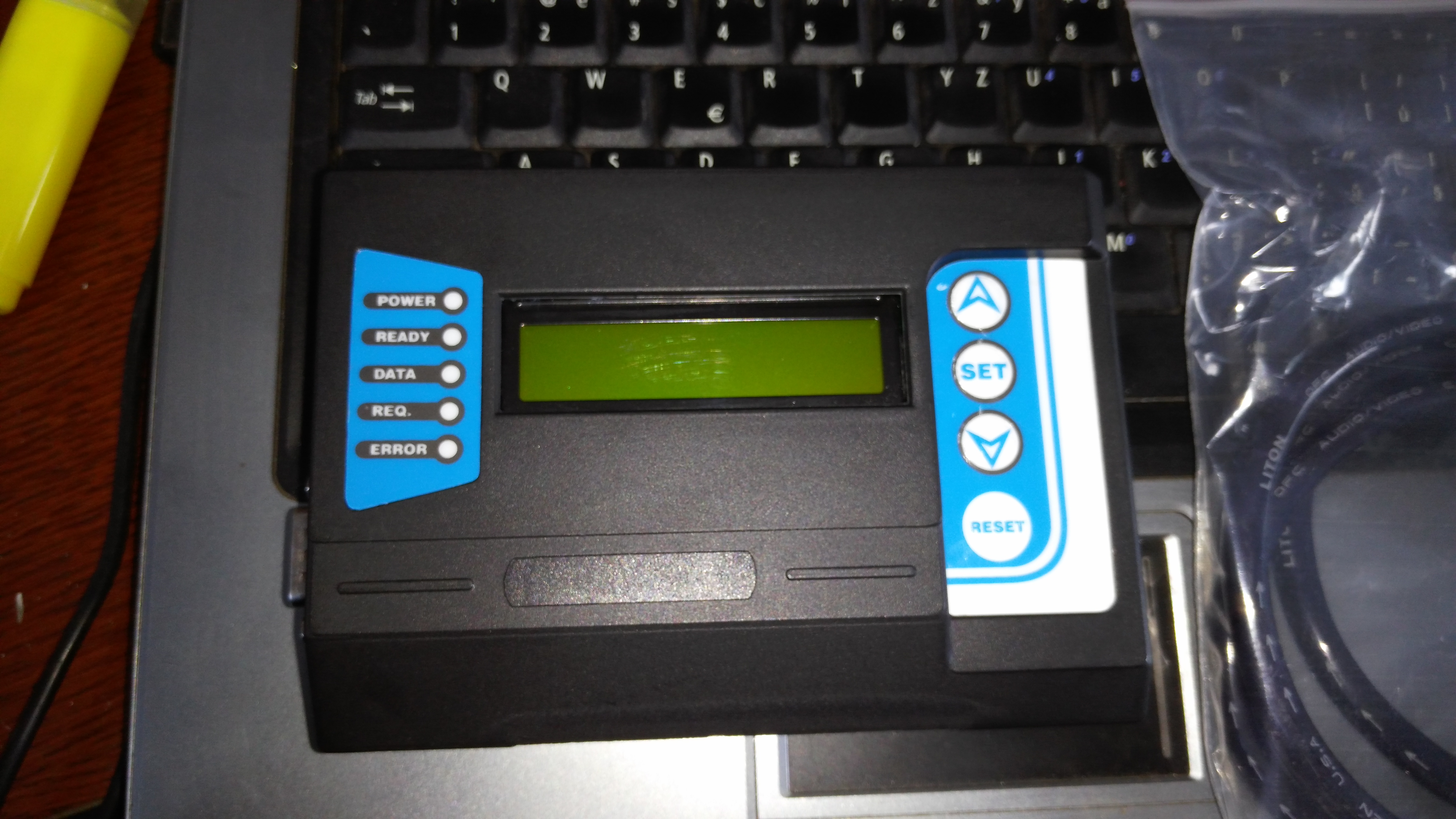

Tak už mám zapojené originál ruční kolečko a vše funguje. Dnes mi došel DNC převodník který umí z USB paměti posílat data v režiu TAPE takže by neměl být velký problém do systému posílat i větší soubory. Příští týden se snad vrhnu na vanu pro emulzi a vytvořím taky nějakou šponu.
