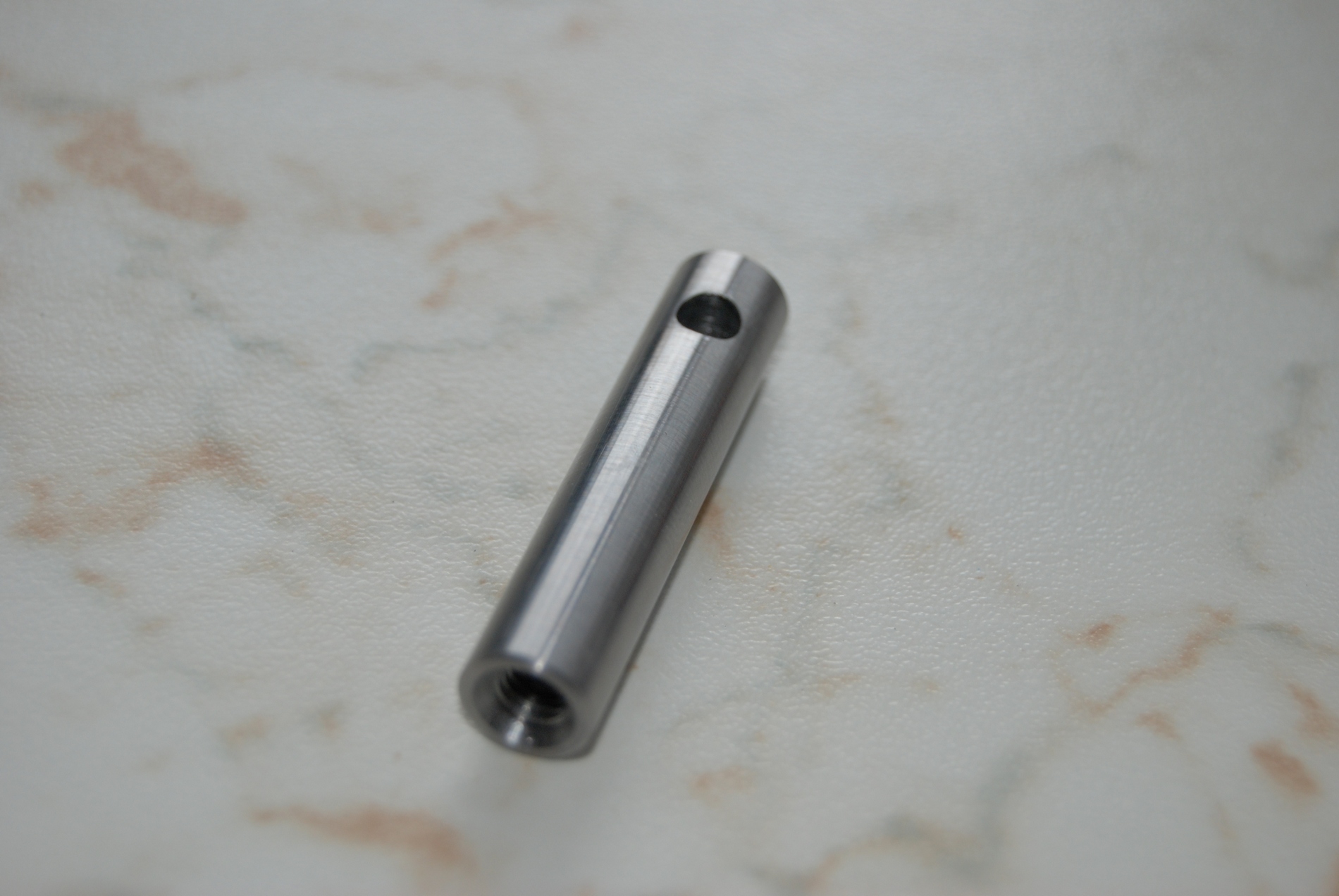

Prosim Vás nevíte z jakýho materiálu jsou dělaný nekalený kolíky? Našel jsem jenom normu ČSN 22150. Ale materiál zaboha nemůžu najít - potřebuju znát vlastnosti ... Dík.

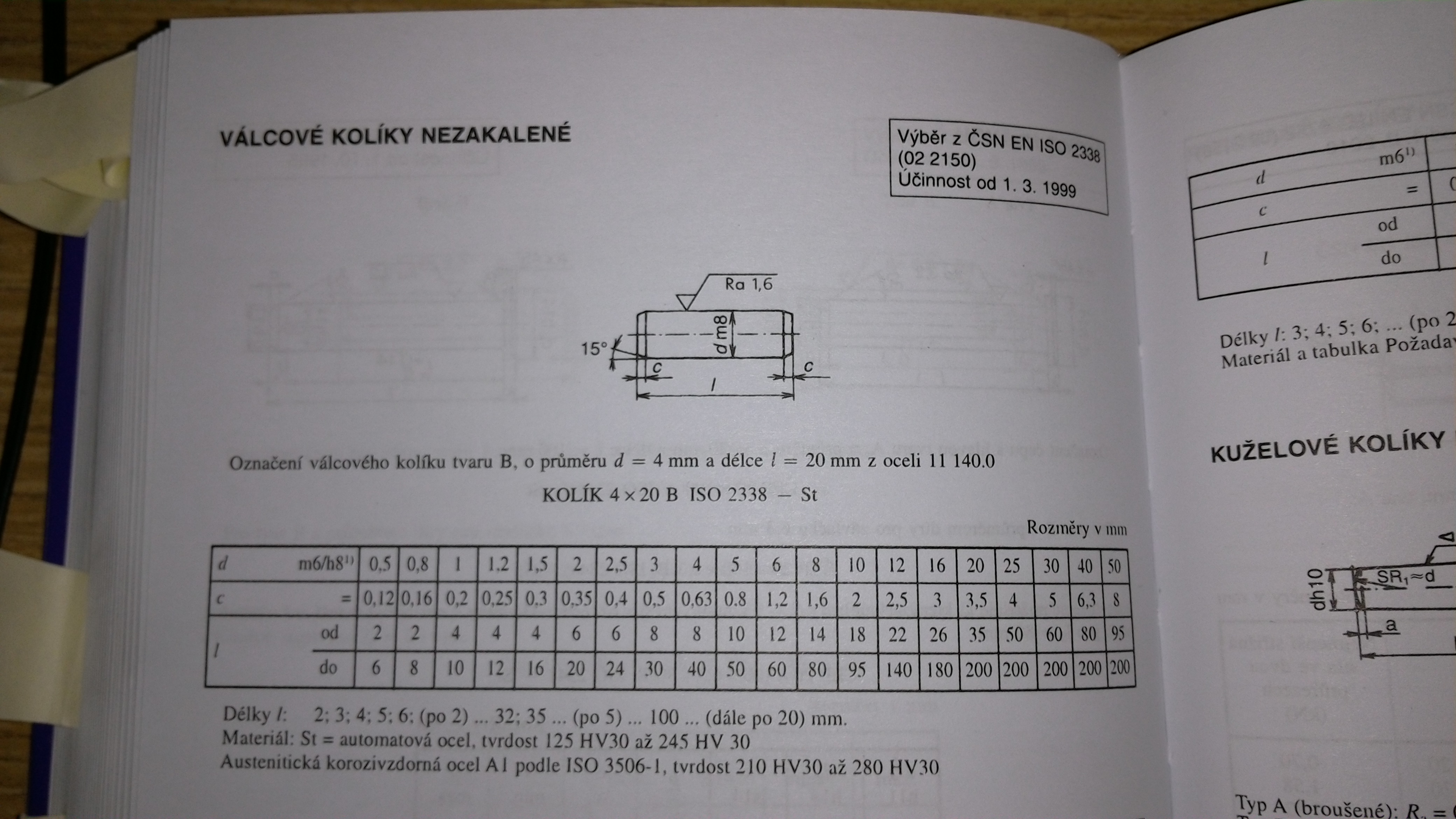

toto jsem našel v tabulkách, ale z čeho to skutečně vyrábějí ví asi jen výrobce...

Pěkný večer, měkké kolíky se dělaly z automatovky 11 107, po jejím zrušení z 11 109 (ekv. 1.0715) a z 11600 (1.006). Podle ČSN 02 2150 se materiál rozlišoval doplňkovou číslicí 1- 11 109, 2- 11 600. Kolíky k roznýtování se dělally z 11 423 (1.004), ale to je norma 02 2140 a kalené ČSN 022152 ze stříbrnky 19 421 (1.221)
Ocel 11 140 (ekv.1.0726) i 11 107 byly zrušeny už před listopadem 89.

kalené to být nemůže. protože se to dál opracovává - viz foto. Každopádně jsem sehnal broušenou 19421 broušená je na 9.98 - přesně co potřebuju. Což by pevnostně už mělo snad stačit. Příští týden mám domluvenou trhací zkoušku. Ten původní kolík byl fakt hodně měkej - ta 19421 je mnohem houževnatější. Nejde mi ani tak o to, že by se to přetrhlo (v místě toho otvoru), ale o mez kluzu. Každopádně jsme dělali simulace a s tímhle materiálem by to mělo být předimenzováno o 80% - tak uvidíme jaká bude realita. Původně se to dělalo z nerezu 1.4571 což pevnostně bylo OK, ale blbě se to opracovávalo, tak hledám alternativu. S tou 19421 se dělá dobře.
