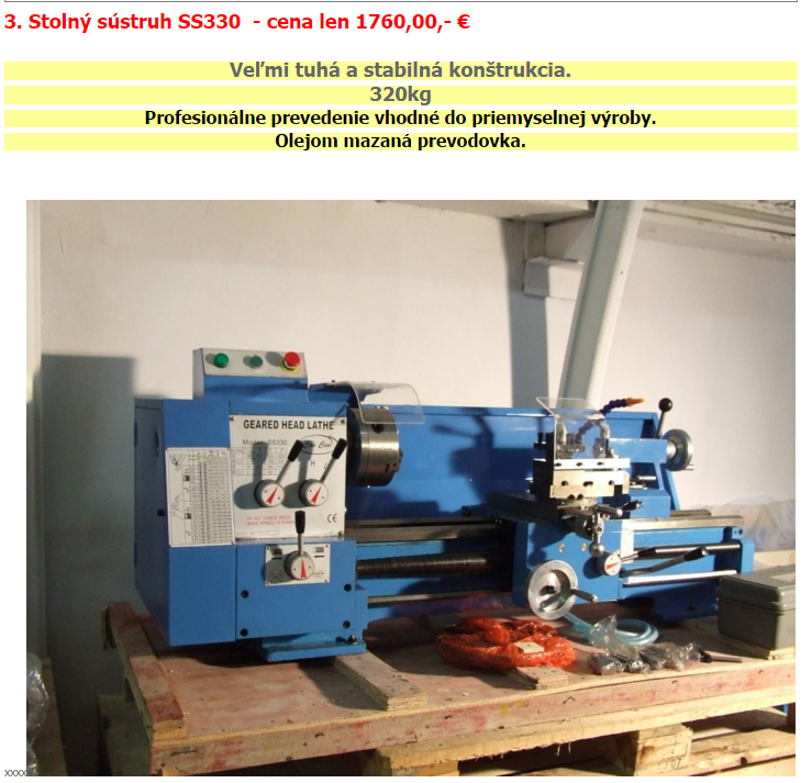

Ahoj všetci chystám sa zakúpiť sustruh SS330 od CAU-CAU do dielne len na domáce účely a na učenie nie na komerčné účely.
Rozhodol som sa dobre? Poradíte mi i som sa rozhodol dobre?

Kup si radši SM-16 nebo SU 32

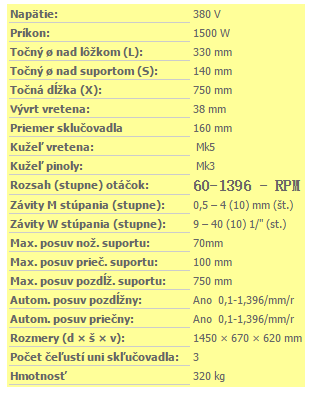

Posun suporto 100 a 70mm to je malo, co z toho ze upnes 300mm kus ked ho nevies osustruzit? Budes premontovavat a posuvat nozovu hlavu? Ale v polovici natacat nozovu hlavu? Na tvojom mieste by som si to isiel pozriet na miesto cinu a osahat. Navyze mam pocit ze loze su siroke tak ako na mensom sustruhu ss250.
Ked potrebujes taky velky sustruh fakt chod do stareho a pevneho.

Mne by možno stačil aj Bernardo Profi 550 WQ (400 V), na to že sa len budem učiť sústružiť a na najaké to sústruženie pre potešenie.
Ta SS330 ka sa mi zdala dosť pevná.

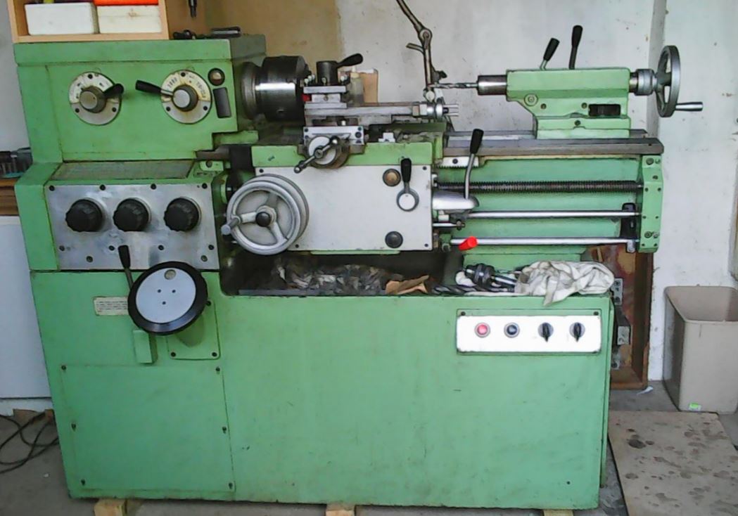

Za tu cenu se dá koupit i toto: 1i611p, má sice jenom toč.délku 500 mm a je to rusák, ale zato má 1 000 Kg a pro radost a na učení, je až moc dobrý !!!

orim píše:Mne by možno stačil aj Bernardo Profi 550 WQ (400 V), na to že sa len budem učiť sústružiť a na najaké to sústruženie pre potešenie.
Ss250 od caicai je vlastne berardo 550, ale nema priecny automaticky posuv.

Tak je to moje, ale "dělat" se na tom teprve učím, dříve jsem měl "Mahos22" , ale to byl takový hodně mladý bráška "1i611p".Zatím jsem na něm "vychytal" pár much - (nešlo mazání na podélném suportu, špatný kontakt na ovládání brždění motoru) a teď zápasím s azbukou na tabulce pro řezání závitů, ale to jsou jenom prkotiny, jinak super mašinka !!!
