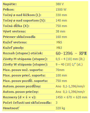

Ahoj všetci chystám sa zakúpiť sustruh SS330 od CAU-CAU do dielne len na domáce účely a na učenie nie na komerčné účely.
Rozhodol som sa dobre? Poradíte mi i som sa rozhodol dobre?

Posun suporto 100 a 70mm to je malo, co z toho ze upnes 300mm kus ked ho nevies osustruzit? Budes premontovavat a posuvat nozovu hlavu? Ale v polovici natacat nozovu hlavu? Na tvojom mieste by som si to isiel pozriet na miesto cinu a osahat. Navyze mam pocit ze loze su siroke tak ako na mensom sustruhu ss250.
Ked potrebujes taky velky sustruh fakt chod do stareho a pevneho.

Mne by možno stačil aj Bernardo Profi 550 WQ (400 V), na to že sa len budem učiť sústružiť a na najaké to sústruženie pre potešenie.
Ta SS330 ka sa mi zdala dosť pevná.

Za tu cenu se dá koupit i toto: 1i611p, má sice jenom toč.délku 500 mm a je to rusák, ale zato má 1 000 Kg a pro radost a na učení, je až moc dobrý !!!

Ss250 od caicai je vlastne berardo 550, ale nema priecny automaticky posuv.
