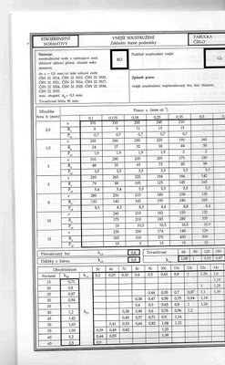

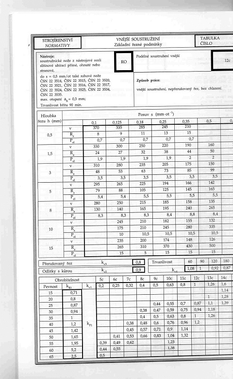

Pro základy obrábění navštiv stránky http://www.Tumlikovo.cz" onclick="window.open(this.href);return false; a tam najdeš v kolonce ke stažení soustružnickou a frézařskou abecedu .Báječné knihy od Bedřicha Dobrovolného-perfektní pro začátečníka.Také strojařské tabulky ti hodně řeknou-ty jsou např. na ulož to.cz.
Zde jsou optimální řezné podmínky pro těžké neželezné kovy pro RO. Pro SK ( K10) jsou řezné rychlosti asi 2x vyšší. Vše je v tabulce včetně nožů.Astrid píše:Našel by se zde dobrodinec ochotný poradit zelenáči s základy obrábění?
