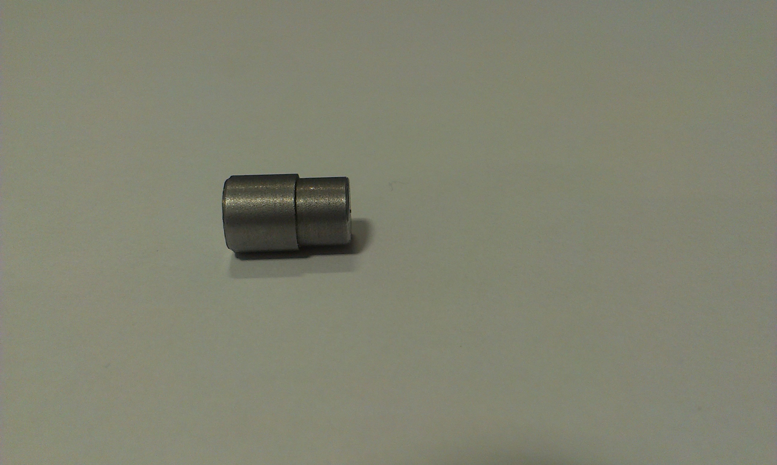

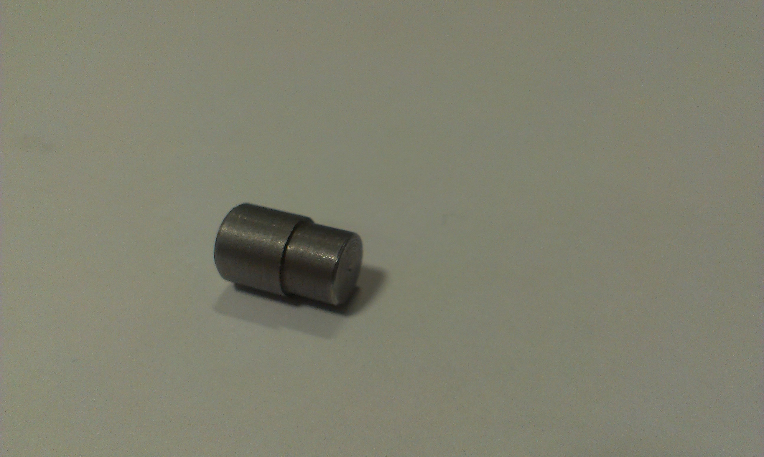

Zdravím
Zákazník chce po mě takové malé čepy kdyby se do nich někomu chtělo :D na rovinu říkám že mě se nechce
Větší průměr 9mm
Menší průměr 8mm
Délka osazení 8mm x 6mm
Celková délka 14mm
objednávka zní na 100ks

Příspěvky: 3833
7. 5. 2016, 9:48
nedávno se někdo tady ptal na co se používá ten dokončovací soustruh :)
Tak kupříkladu tohle je přesně ono, kleštinové upínání, pákový koník s frézou nebo kudlou, pákové suporty, podélným sjet průměr na doraz zadkem zapíchnout předkem srazit obě hrany na doraz a zadkem dopíchnout
