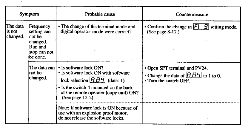

Možná SW lock:

Soustředil jsem se na software lock,nicméně na unlock je potřeba změnit položku A 84 která je přístupná v advanced settings pod položkou základního menu F14.Moje menu bohužel končí na F10.V manuálu byly i napsané propojena pomocné svorkovnici,některé jsem zkoušel,ale bez úspěchu.Opravdu nevím co dělám špatně a jak na to...

Anti píše:Soustředil jsem se na software lock,nicméně na unlock je potřeba změnit položku A 84 která je přístupná v advanced settings pod položkou základního menu F14.Moje menu bohužel končí na F10.V manuálu byly i napsané propojena pomocné svorkovnici,některé jsem zkoušel,ale bez úspěchu.Opravdu nevím co dělám špatně a jak na to...
Jestli správně chápu tabulku na straně 13-7 (112) hitachi-j100e5-manual.pdf, jeden z input terminálů 1-5 může bejt nastavenej na funkci SFT (sw lock input), ten je případně potřeba vyřadit (odpojit od PV24), ale na to bys teda asi už narazil..
