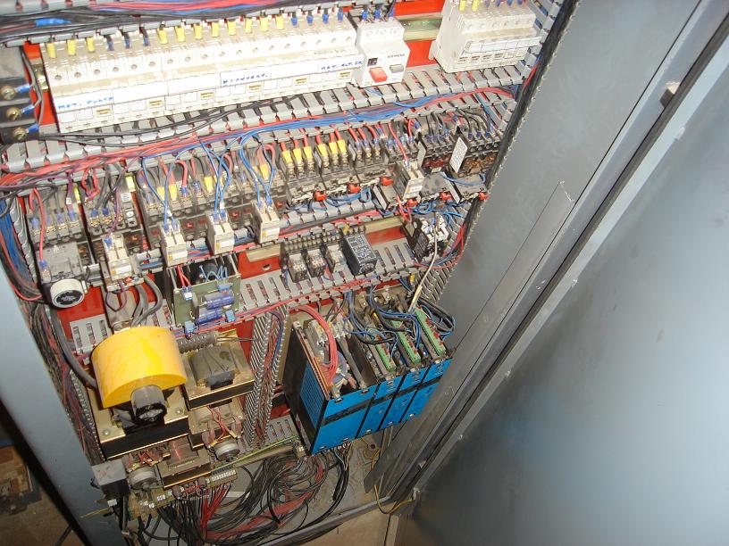

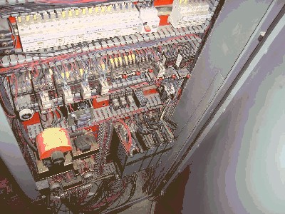

Dobrý deň. Posielam Vám materiály (schémi, fotografie) od obrábacieho centra na drevo. Ďakujem pánu Radekovi-B za príspevok. Sú to servá ale ako sú ovládané napätím alebo digitálne to neviem, ale z týchto materiálov sa to bude zrejme dať vyčítať. [/list]

Takze rucne to jezdi ?
Pokud ano tak to musi byt nejaka blbost.
Jsou to napetim rizena DC serva s tachem, pekna masinka takova by se hodila i me
Na kolik to prislo ?
Chtelo by to zjistit cim presne se to ridi. Jakymi signaly. A kam je vedena zpetna vazba . Ma to odmerovani ????
RADEK

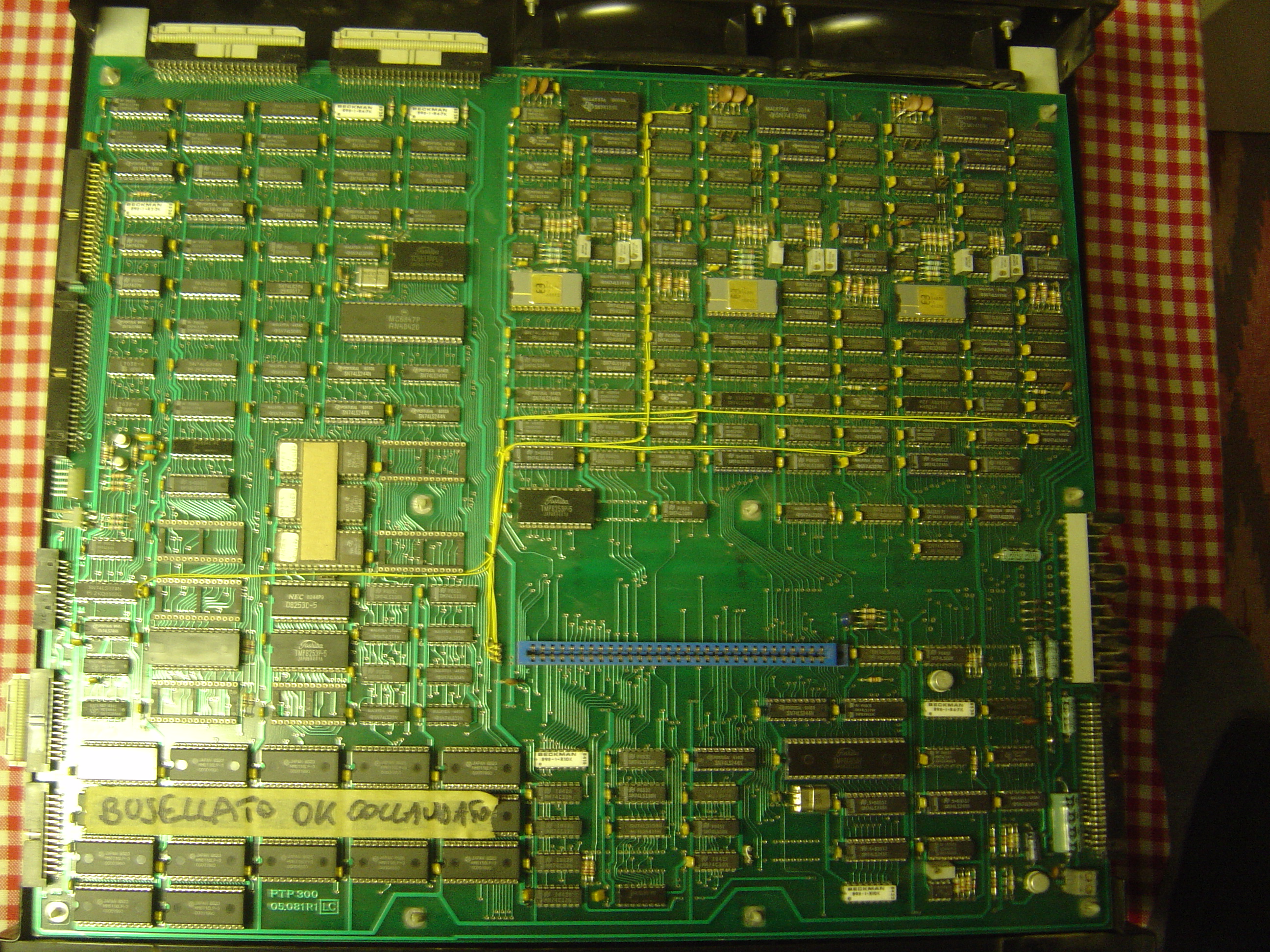

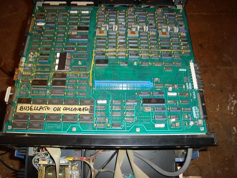

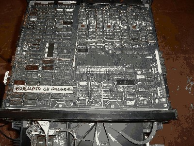

Ďakujem za príspevok pán Radek B. Tak stroj stál do teraz 300 000 Sk. Spätná väzba (encódery) sú vedené do ovládača (PTP300) V prílohe je fotografia. Hore je PC286 dole pod ním je ovládač PTP300. Od tacha servomotora idú kábly do zosilovača. Akými signálami sa to riadi to presne neviem, ale kamarát má frézu na kov s presne takými istými motormi aj zosilovačami a je to riadené riadiacím systémom značky Fagor. V prílohe vám zasielam dosku toho ovládača.

No to zacina vypadat jako cim dal tim vetsi pruserstevuliak1 píše:Ďakujem za príspevok pán Radek B. Tak stroj stál do teraz 300 000 Sk. Spätná väzba (encódery) sú vedené do ovládača (PTP300) V prílohe je fotografia. Hore je PC286 dole pod ním je ovládač PTP300. Od tacha servomotora idú kábly do zosilovača. Akými signálami sa to riadi to presne neviem, ale kamarát má frézu na kov s presne takými istými motormi aj zosilovačami a je to riadené riadiacím systémom značky Fagor. V prílohe vám zasielam dosku toho ovládača.
S pozdravom
Skoda ze jste ze slovenska , skusim zitra neco vice zjistit V servisech CNC u nas , mam tam par pratel ,ale pochybuju ze neco zjistim.
Oni takoveto systemy pokud jsou nefunkcni ze stroju davaji pryc a nahrazuji to vetsinou Sinumerikem840D.
A vetsinou se meni i serva. Protoze novejsi systemy uz neumi ridit analogove a prevodnik ja drazzsi nez to cele prekopat.
(pri koupi i starsiho systemu musite porad pocitat odhadem nejmene se 100Kkc)
A jeste mam jedny zname co co chteli vymenit SI810 za novejsi tak se zeptam i jich jak to dopadlo. Nevyhovovala jim velikost pameti.
Jeste jste neodpovedel zda to v manualnim rezimu jezdi ????? to je docela dost dulezite , potom to muze byt blokovano nekterym ze signalu STOP nebo RESET z nejruznejsich zarizeni a cidel ze stroje a to by se urcite dalo najit.
Skuste najit desku jestli tam je ,na ktere je rada cervenych a zelenych diod , po zapnuti stroje by mely svitit cervene a pri odhlasovani nejruznejsich zarizeni se postupne dostavaji do stavu ready(vetsinou zelena)
Jsou sice blbe ale jsou videt zhruba uprostred obrazku. Toto je plc mezi Philipsem 3300 a servy Simodrive. V podstate je to krabice do ktere lezou draty i od treba spinacu na stykacich takze i pri vyhozene pojistce nebo vyhozenem stykaci pro cerpadlo na vodu to stroj pozna a jednoduse se nerozjede. Tk to bych este skusil prekontrolovat.

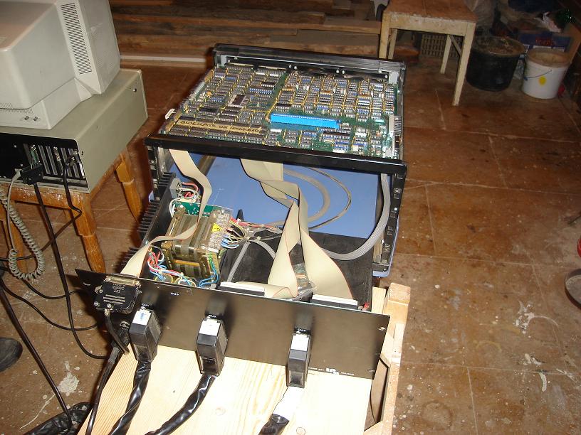

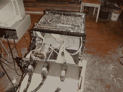

Pozdravujem Vas Pan Radek. Tak ovladač PTP300 nam z Talianska poslali neopravený. Povedali nam že dokažu opraviť len stroje 15 rokov staré. Chcel by som sa spytat pan Radek B ci by ste ma nevedeli skontaktovať s nejakym odbornikom, ktory je v tejto problematike doma. Taliani nam povedali ze chyba je v ovladači PTP 300. Mozno tam velka chyba nie je, ale na to je potreba dobreho odbornika, ktory sa v tom vyzná. Pozdravujem všetkych učastnikov tohoto fora a ďakujem za každu odpoveď.
PS.: Nahral som aj video záznam spúšťania stroja a fotografie.
