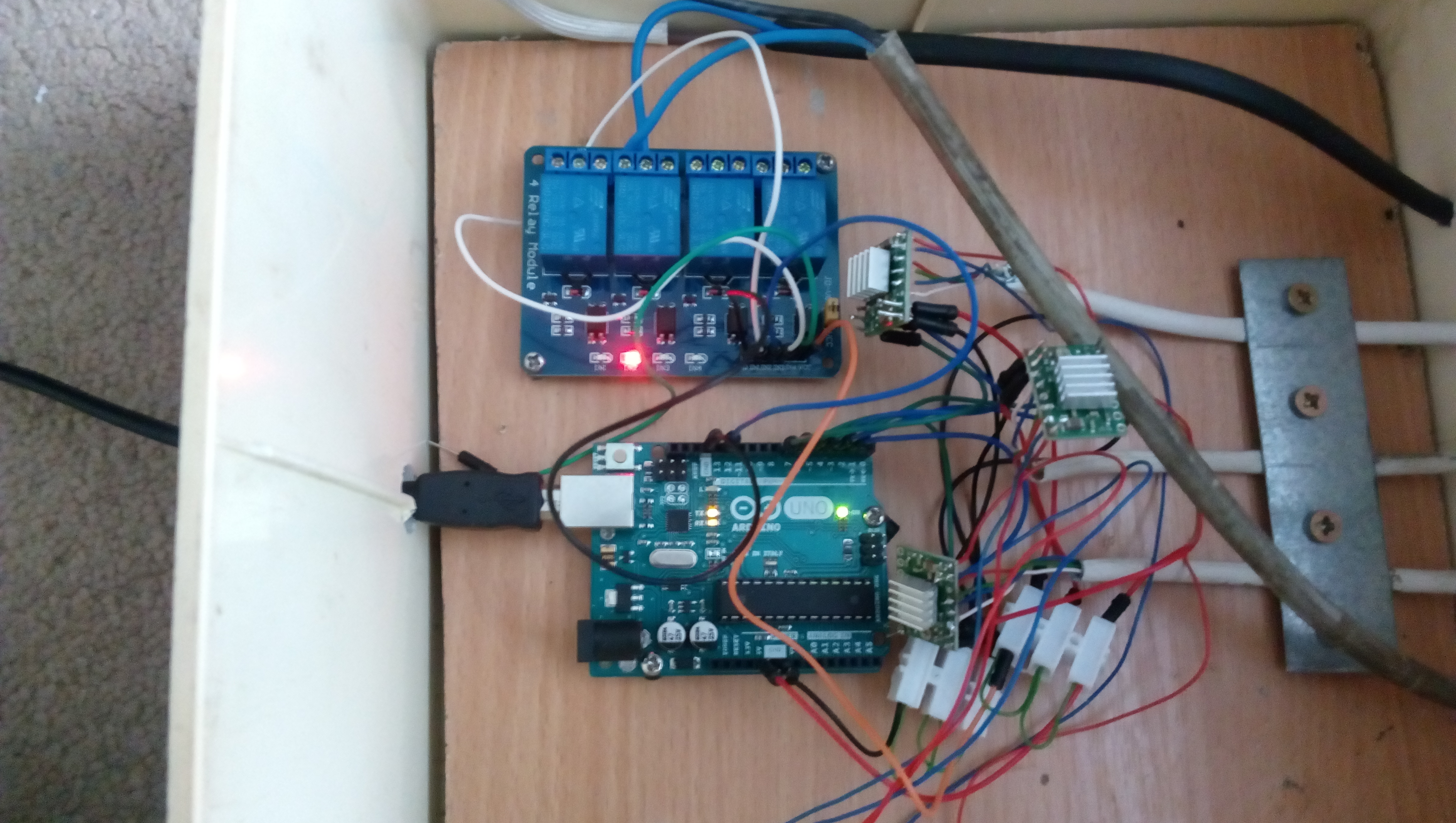

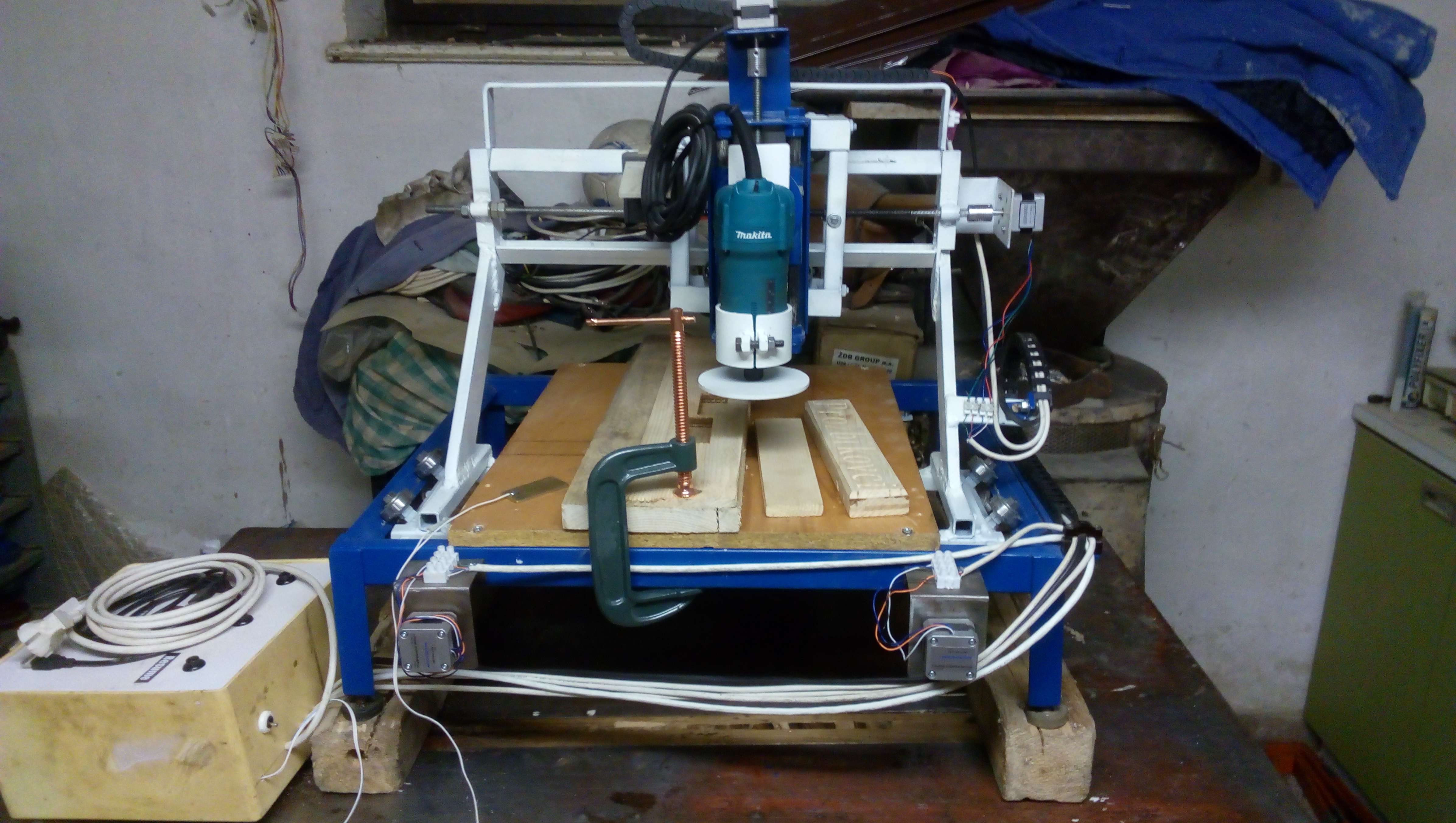

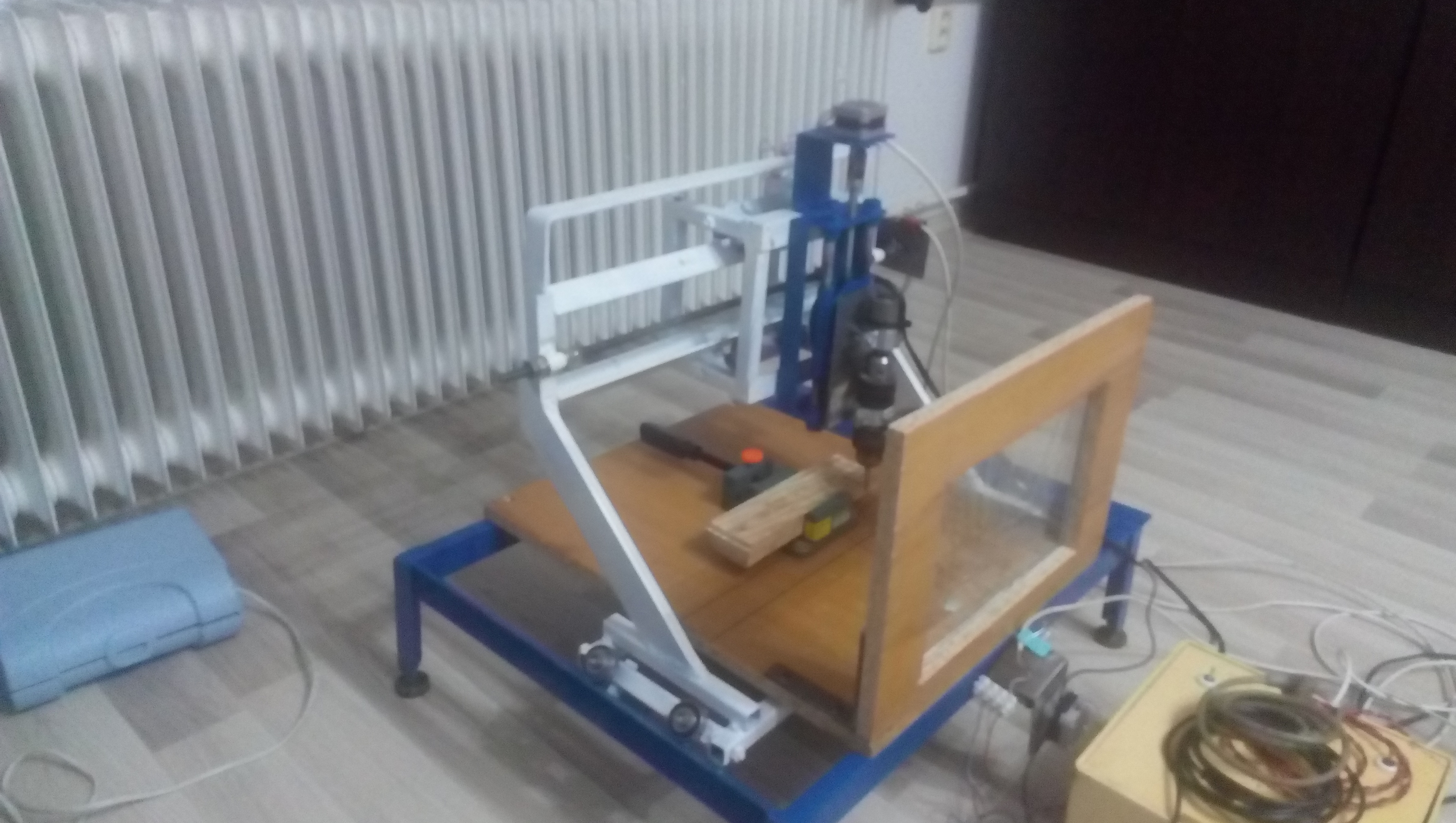

Chcel by som aj ja zverejniť môj výtvor a bol by som vďačný za každú radu na možné vylepšenia. Postavil som si 3- osé CNC, osi X a Y sú pojazdné na ložiskách, os Z je zatiaľ na lineárnom vedení, ale časom to chcem ešte prerobiť tiež na ložiská. Pojazdy X-ovej a Y-ovej osi sú cca 300mm, os Z 100mm. Použil som krokové motory Nema 17 0,3Nm. Na každý motor mám driver A4988 (POLOLU 1182) a celé to ovládam cez Arduino s nahratým GRBL softvérom.

většina lidí začíná na ložiskách, pak dává podepřené/nepodepřené tyče a většinou to vrcholí na lineárním vedení.. je to logický krok, kdy se vzrůstající cenou se lepší parametry stroje, proč ty jdeš obráceně?

Najprv som mal všetky 3 osi na nepodoprených tyčiach, ale ohýbalo sa to, nebolo to pevné, asi aj tyče neboli dostatočne hrubé a tak som to prerobil na ložiská. Teraz je to už pevné.

nevím čeho jsi student, ale až budeš dělat druhou verzi, kup si desku polystyrenu a udělej si napřed model z něj. a tam kde se to bude bortit vlastní vahou či při letmém doteku, tam to prostě vyřeš nějak jinak. Na této verzi se nauč co a jak má dělat elektronika, případně i jak zpracovat G-kod. Ale na práci s materiálem to asi moc fungovat nebude.

Študujem informatiku, takže so strojarinou to veľa spoločné nemá, jedine to programovanie, ale baví ma to. https://youtu.be/7qxHbhuR3MY

Ono je taky dobre si prohlidnout ostatni konstrukce
Vyfiltrovat uspesne pokusy od neuspesnych (treba podle videi z obrabeni)
A pak to trochu obslehnout

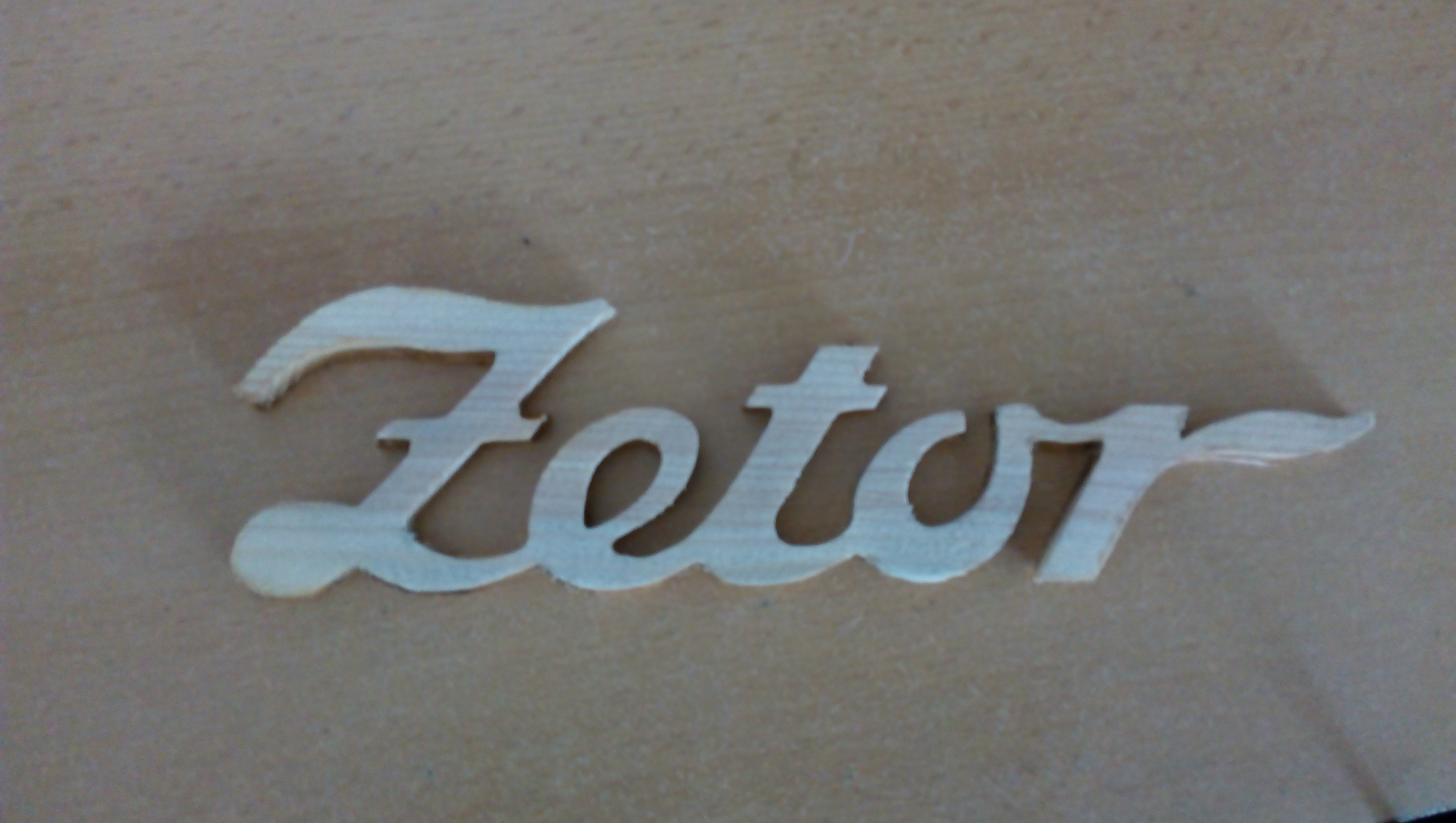

Příspěvek 17. 8. 2016, 8:41
