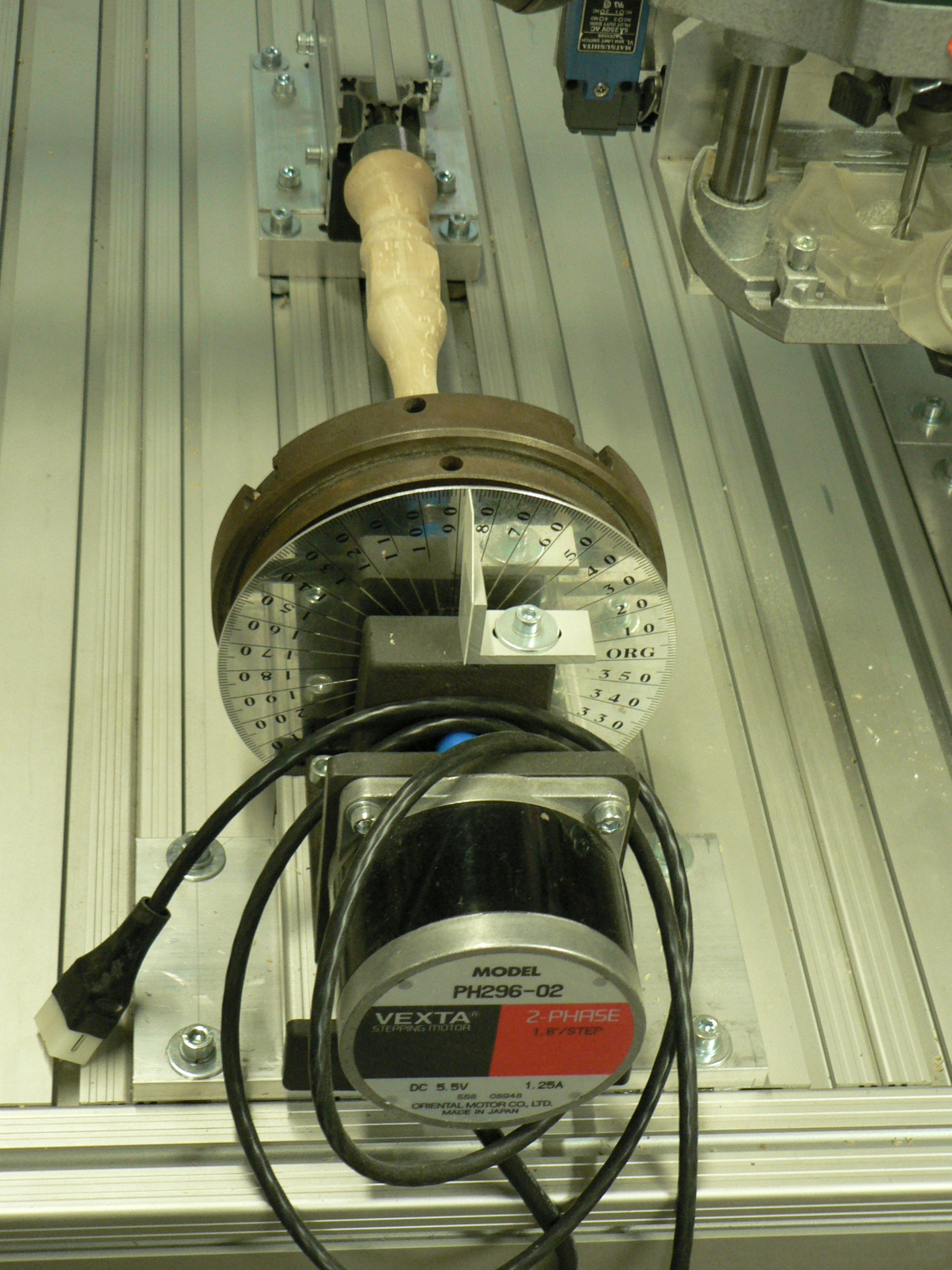

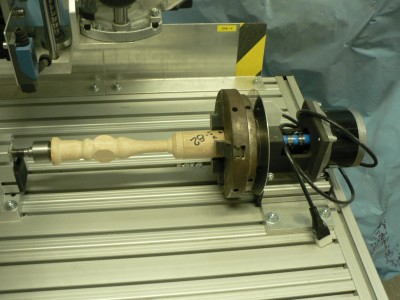

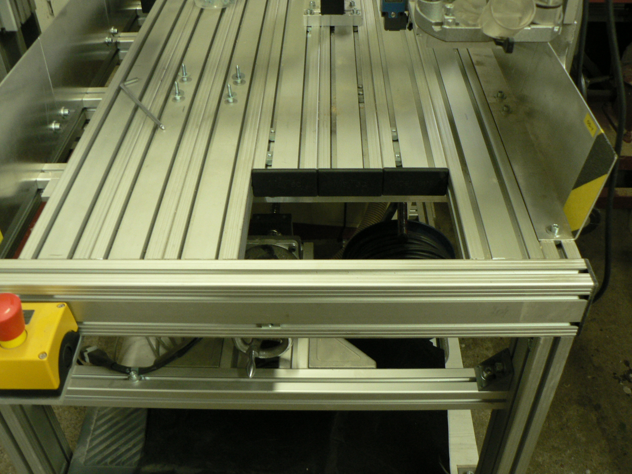

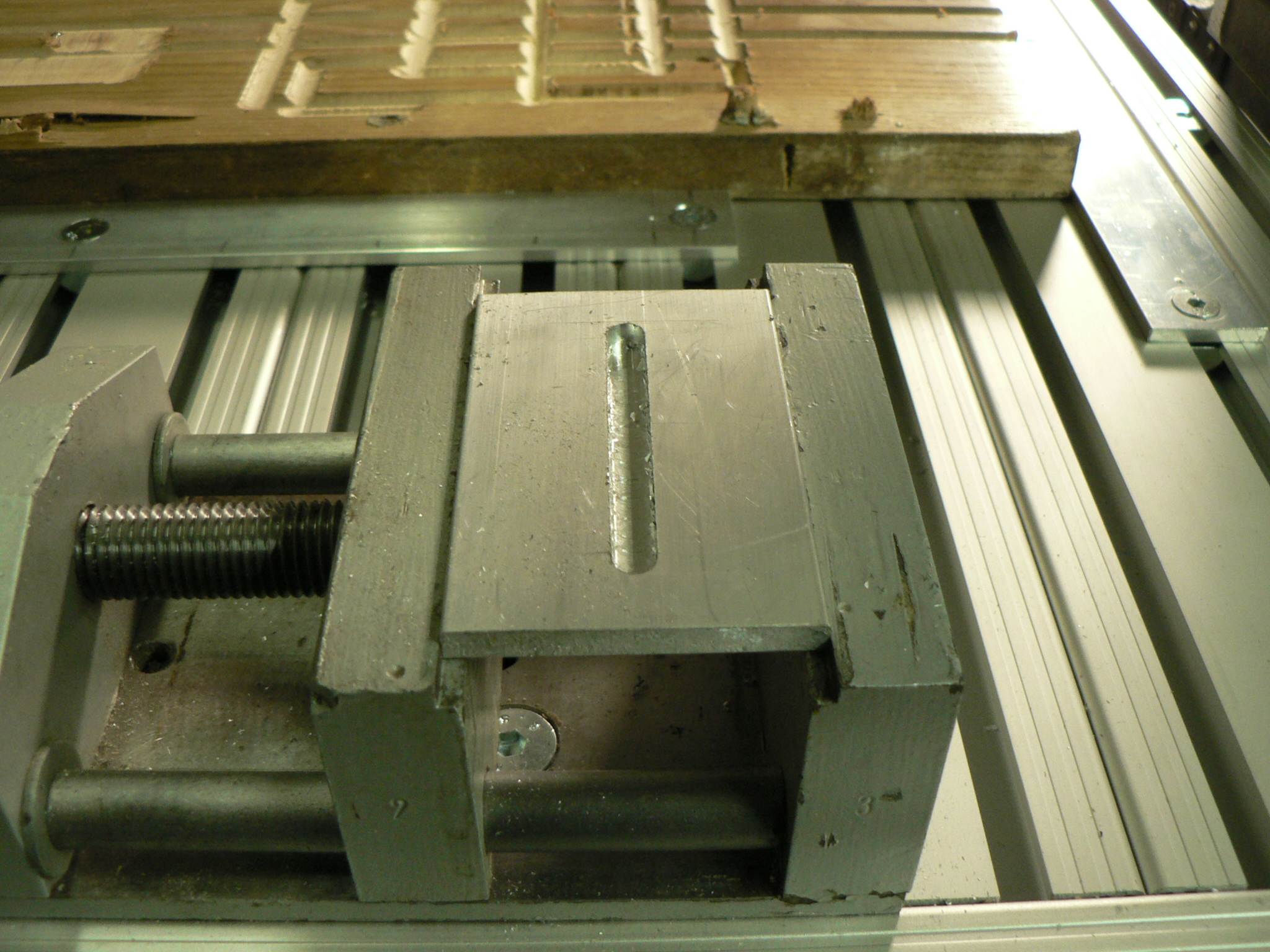

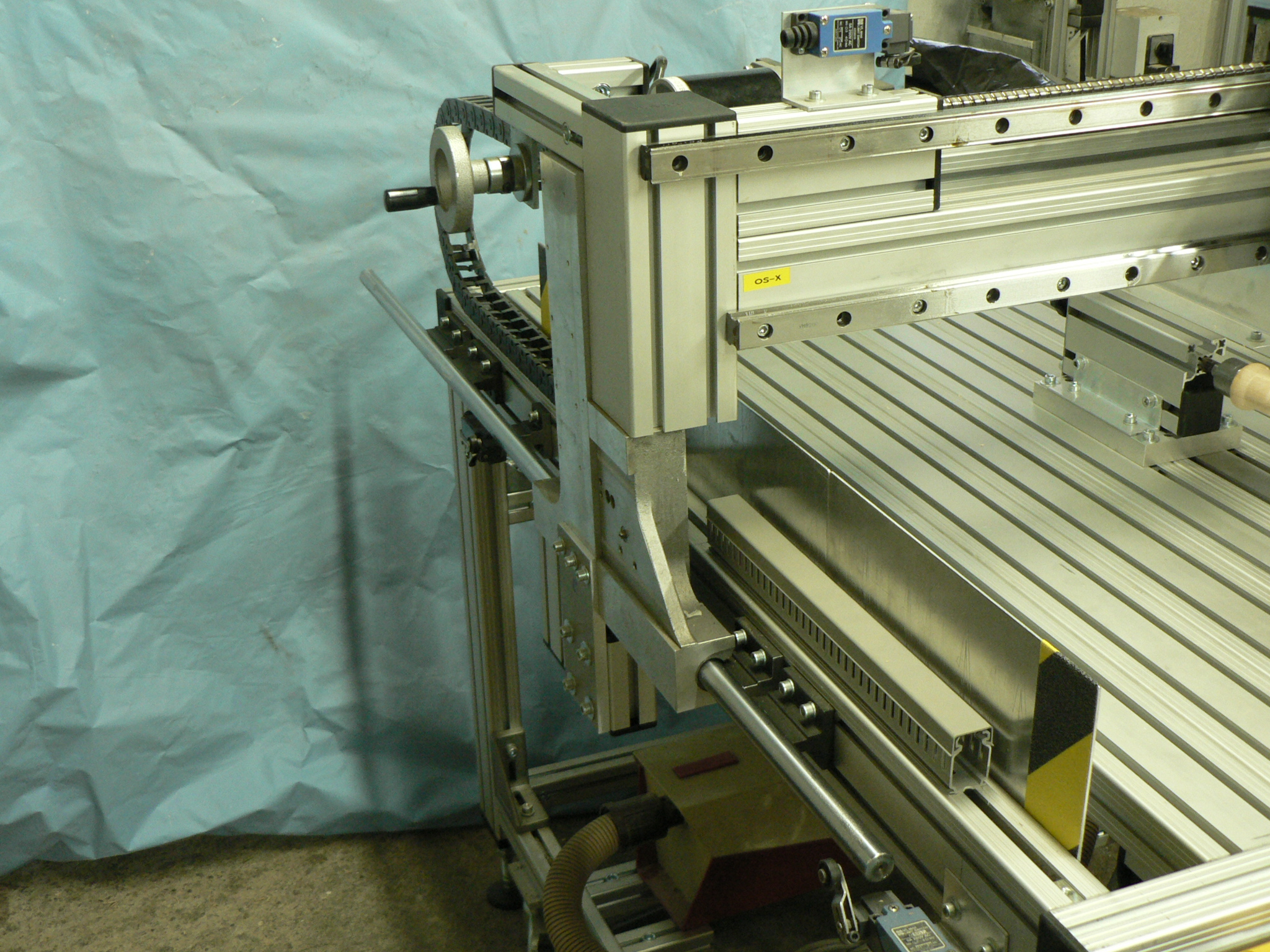

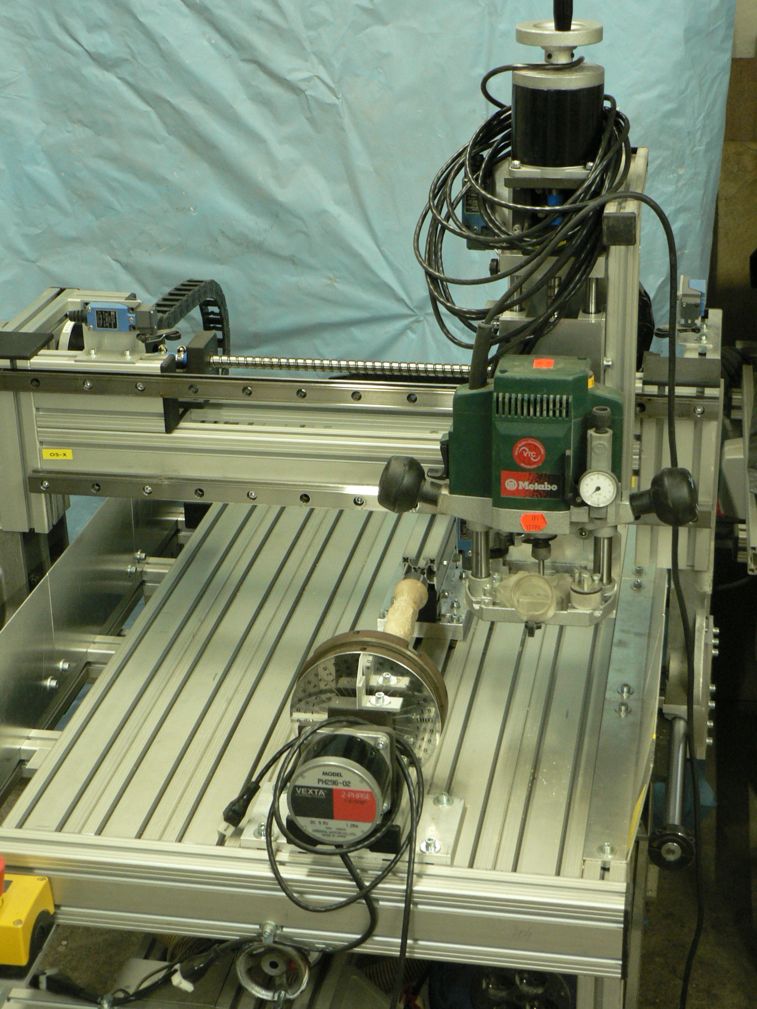

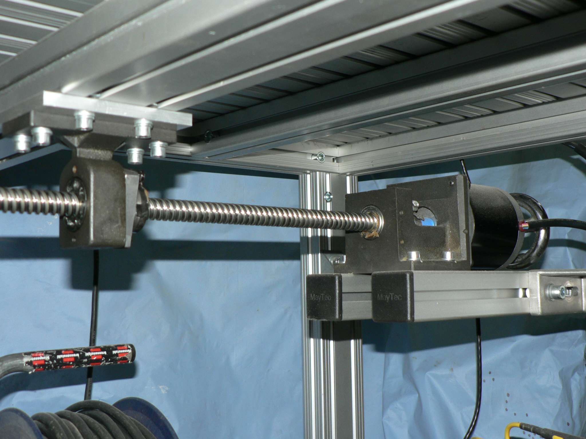

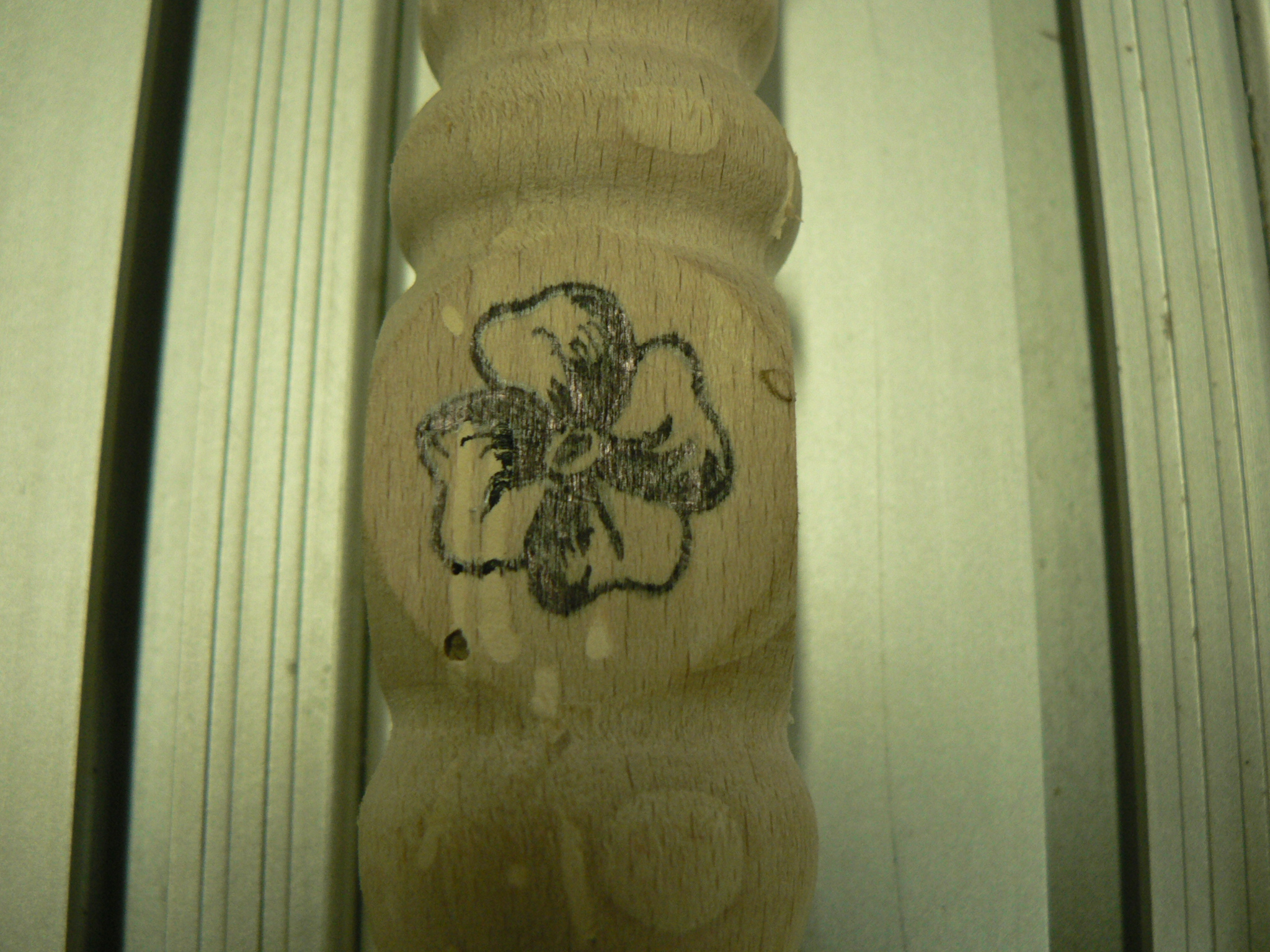

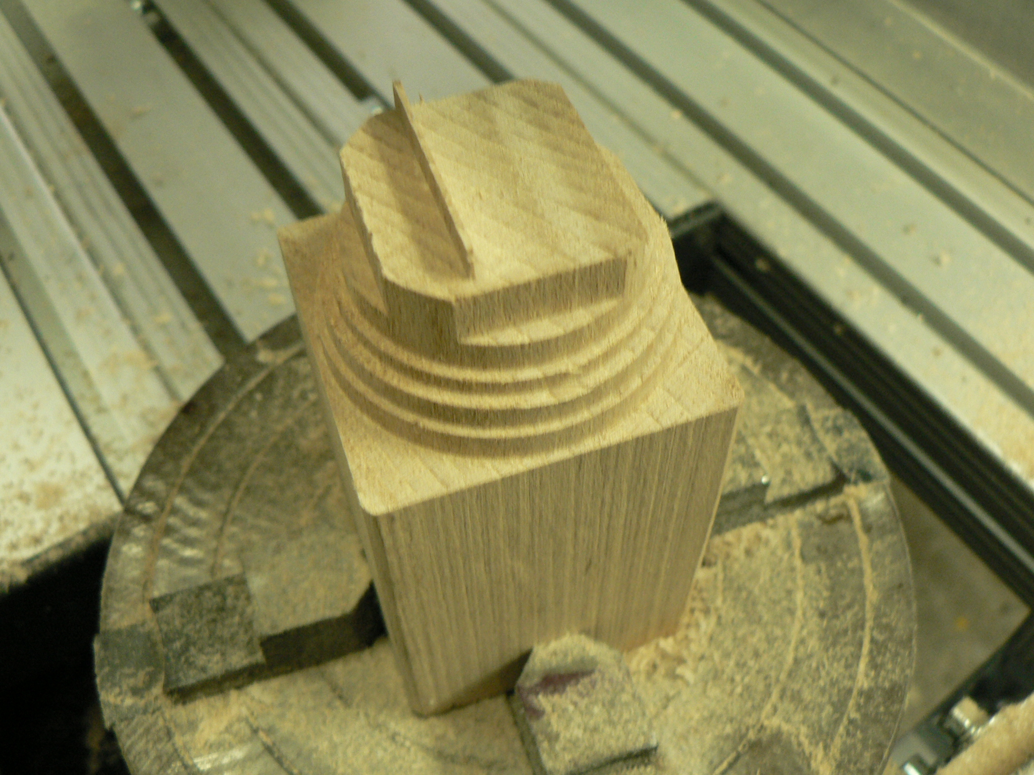

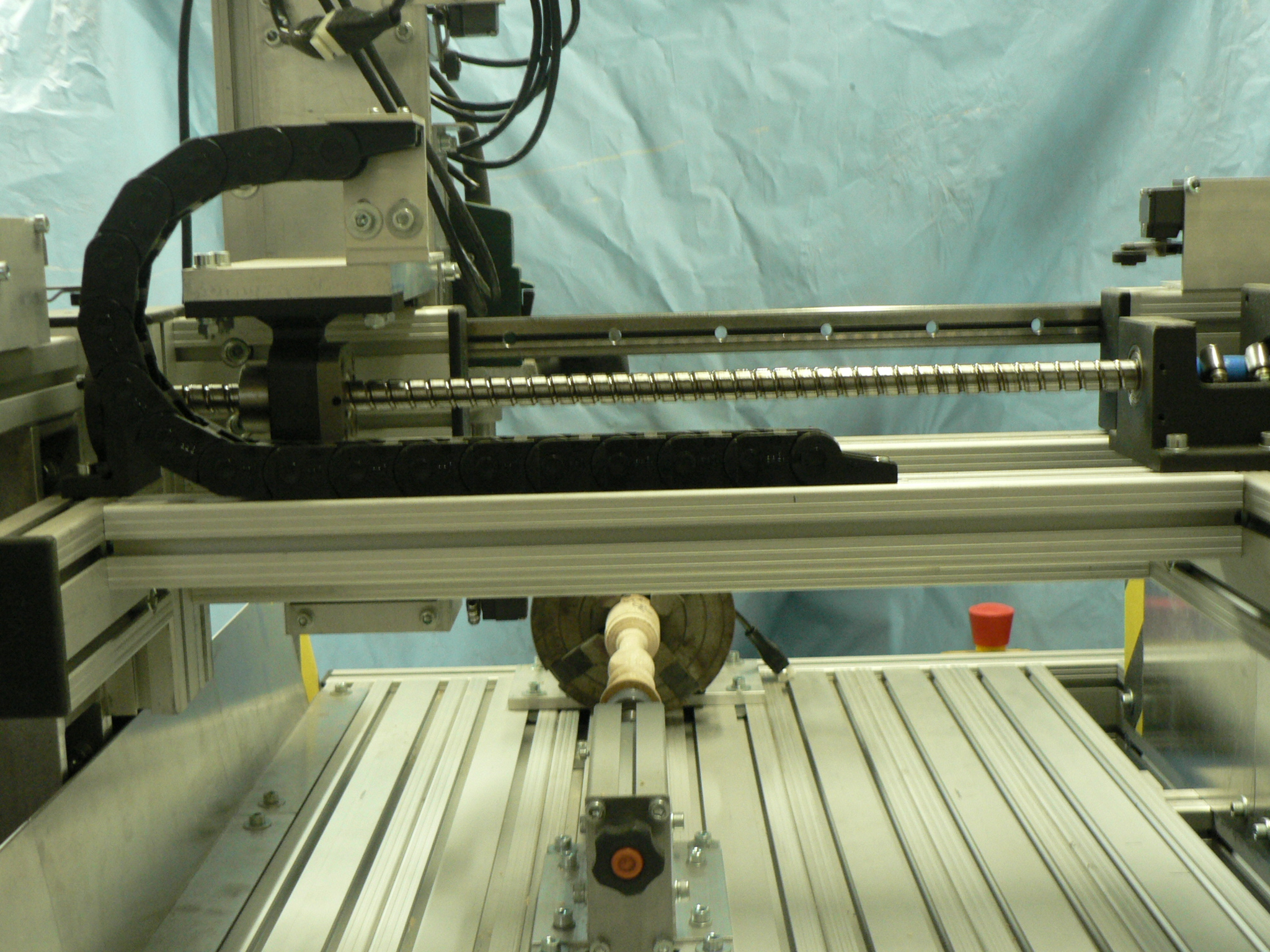

Tak nieco z vlastnej tvorby,aj ked este len na zaciatku.
Os Y 900mm KM DC6V/2A 2 Fazovy 2,16Nm
Os X 400mm KM DC6V/2A 2 Fazovy 2,16Nm
Os Z 130mm KM DC6V/2A 2 Fazovy 2,16Nm
Os A rotacna KM DC5,5V/1,25A 2 Fazovy 1,25Nm
Stupanie 10mm na 1 otacku X,Y,Z
Material AL-profil 40x40 a 40x80 (www.maytec.de),da sa kupit aj v CZ a SK.
Este navrhnut dobru elektroniku na 4-ose CNC (4 os rotacna).
Vdaka za vsetky postrehy.

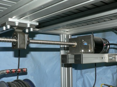

Vertikalny motor
Vertikalny motor
Miesto pre vertikal.motor

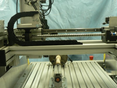

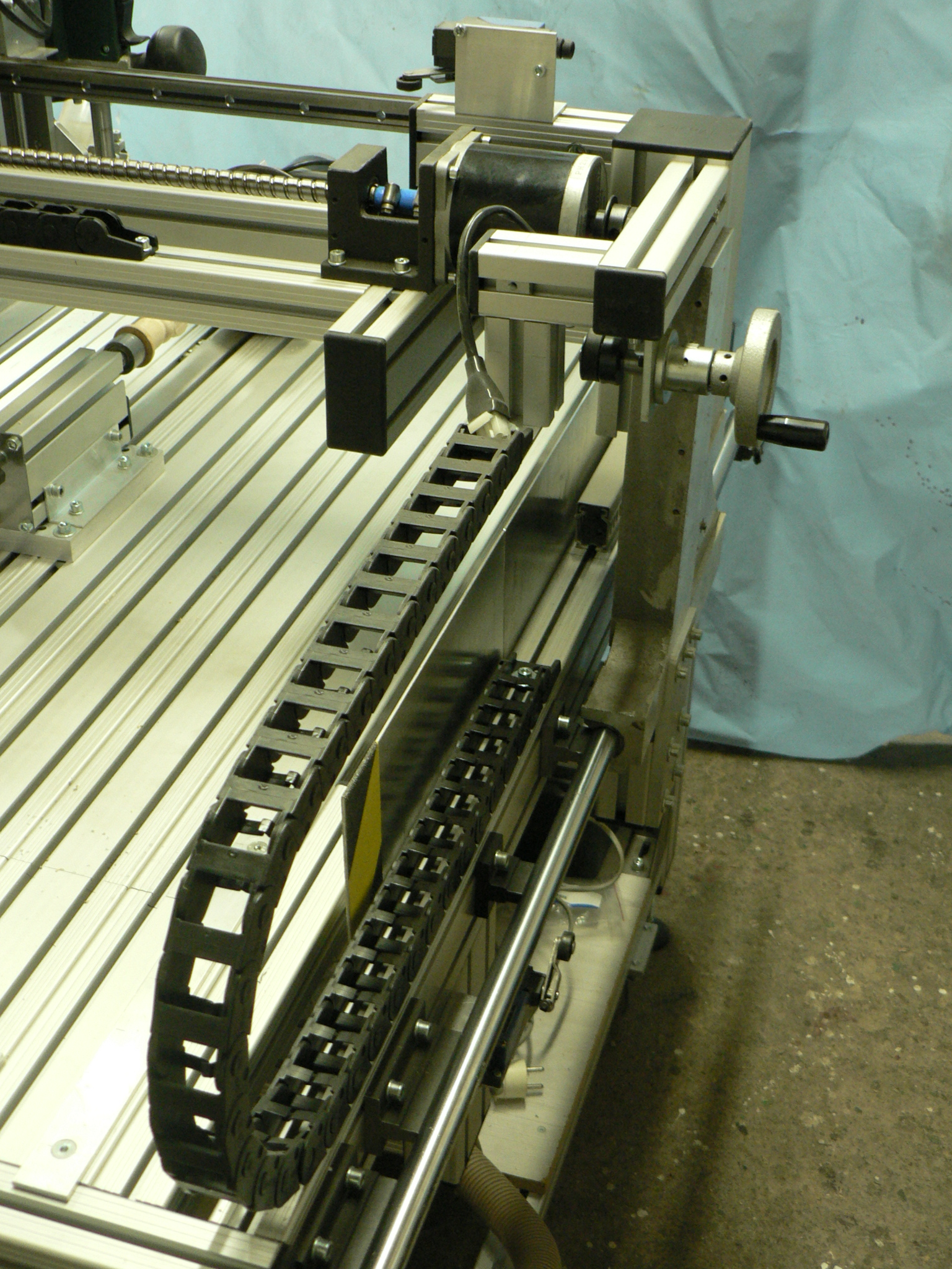

Energeticka retaz Y os
Energeticka retaz
Energeticka retaz
Linearne vedenie
Linearne vedenie
Stvrta os
Stvrta os

Test tuhosti stroja
Test tuhosti stroja
Test tuhosti stroja
Test tuhosti stroja

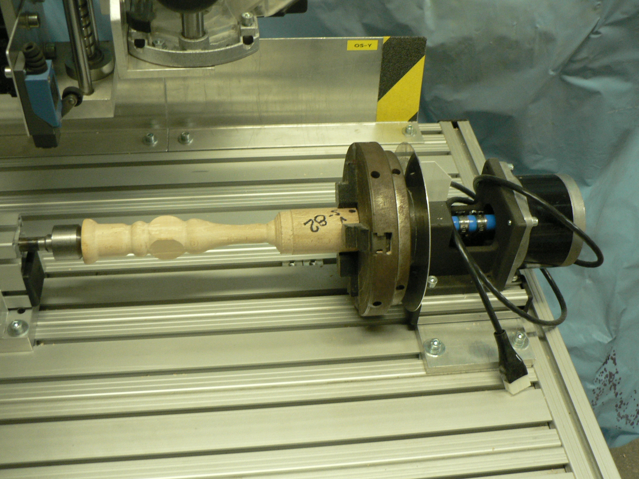

Rád bych se zeptal, jaké máte zkušenosti s připojením motoru na čtvrté ose přímo ke KM.
CZ_Pascal
Příspěvky: 893
Bydliště: Brno
30. 12. 2008, 8:49
Tak nejak me zarazil prumer remenicek vedoucich od rucniho ovladani na motor. Podle me jsou trochu male a k prenosu momentu je pouzita prilis velka radialni sila. Pri dvojnasobnem prumeru by byla sila polovicni pro stejny moment. Je to stejne jako byste mel prumer ovladaciho kolecka 2cm. Spis byste ulomil klicku nez by ste s tim rozumne otocil.
Dale se mi zda trochu odvazne pripojeni rotacni osy primo na KM. Pri obrabeni uzkych dilu (maly prumer) to asi nevadi, ale kdyby byl prumer obrabene kulatiny vetsi tak to bude uhybat o nekolik milimetru pri relativne male sile. Zalezi na pozadovane presnosti a obrabenem materialu. Asi by se toho naslo podstatne vice, ale dulezite je pokud to funguje ke spokojenosti majitele / stavitele.

Tak co sa tyka pripojenia na stvrtu os,skusenosti nie su ziadne:-(Je to ucenie sa za pochodu.Aktulane riesenie spociva v pouziti prevodovky.
Remenice su len docasnym riesenim pre test tuhosti stroja.V buducnosti s postupom stavby budu nahradene.

V posledním příspěvku píšeš o převodovce - můžeš ji prosím nějak blíže specifikovat?

Prevodovka bude riesena cez ozubeny klinovy remen a ozubene kolesa.Je to len jednoduche riesenie,ktore ale svoj ucel splni,kedze material potrebujem len pootocit,nechystam sa na tom sustruzit.

Este na doplnenie:na vsetkych osiach mam gulickove skrutky priemeru 16/10mm.Nie som si vsak isty,ci na osi Z to nie je prilis velke stupanie.
Na ovladanie motorov chcem pouzit ovladac H1 (ak sa da kupit v style "kup a zapoj",teda ziaden polovyrobok).Na fore som o H1 co,to precital,ale kazda rada dobra.
A to cele pod velenim s Mach3 + Vectric.
Vsetky Vase poznatky a skusenosti su vitane.
