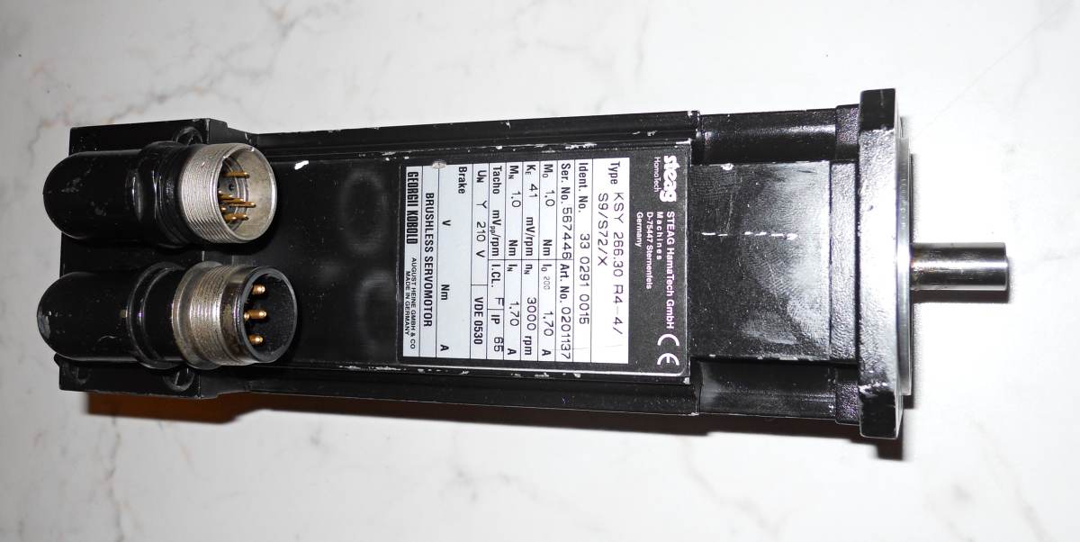

Jaký pořídit driver k tomuto servu s resolverem ?
210V 1,7A 3000 ot.
Pokud by někdo dokázal motor využít tak bude na prodej

Třeba tenhle http://www.ebay.com/itm/KOLLMORGEN-SERV ... SwBLlVJcbj" onclick="window.open(this.href);return false;
Nedávno ho tady někdo nabízel za 3k

Mas aj kable k tomu? Niekedy mi pride ze poriadne kable k motoru su najvacsi problem.
Inak ja by som k tomu mal driver aj analog a aj digital. Mozme dohodnut cez sz.

misil píše:jak jste dopadli s tim driverem? Mam podobne motory a taky bez rizeni (kabelaz mam). Jakym driverem to ridit a co za nej?
"Podobné motory" je dost obšírná specifikace. Konkrétně výše zmiňovaný motor od picoma jsem roztočil proti servodriverům Kollmorgen AKD-P00306, Kollmorgen Servostar S303 a Kollmorgen Servostar S601
Mode 4-Pulse/direction signals
Input mode 4 allows the drive to be connected to a third-party stepper-motor controller. The number of steps can
be adjusted so that the drive can be adapted to match the step-direction signals of any stepper controller.

Jj, všechny výše zmiňované drivery umí step/dir. Konkrétně na tom videu je Servostar S601 řízený Mesou 7i76
