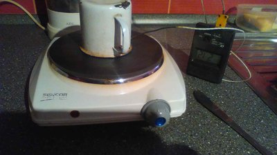

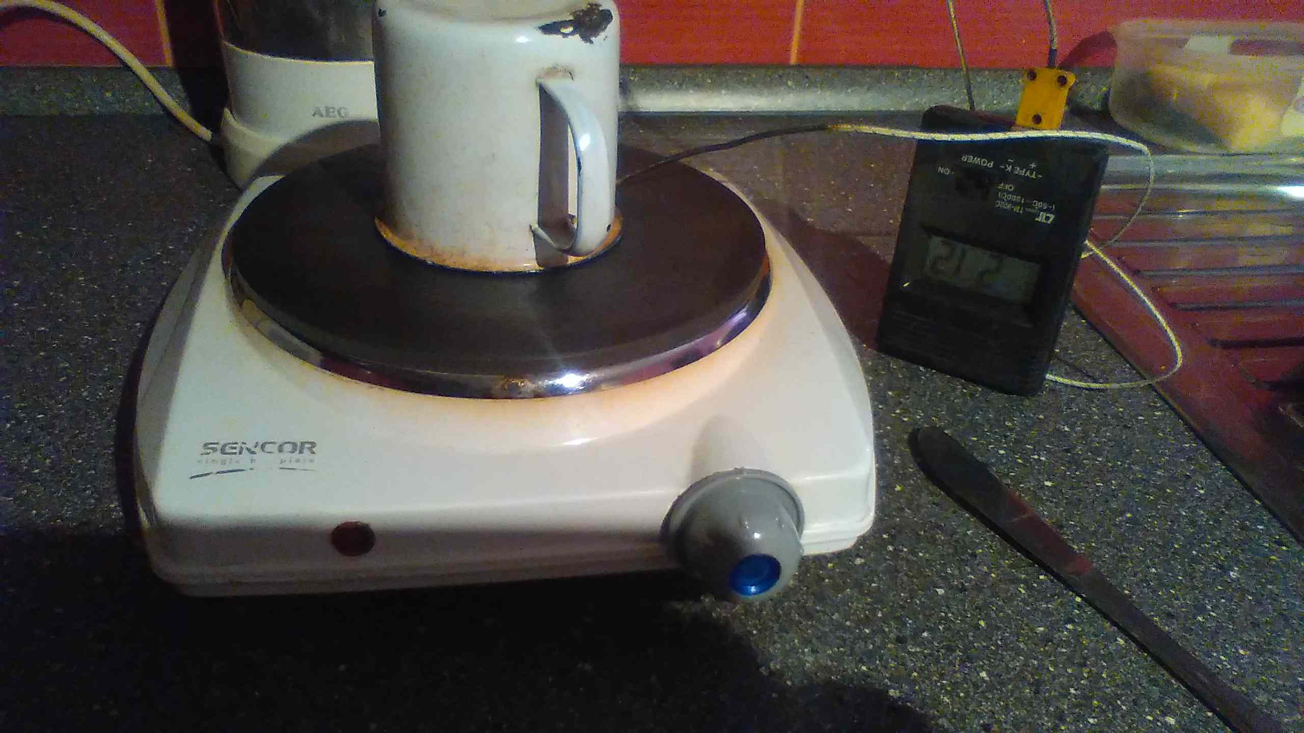

3. Improvizovaná pec
tady bych velký problém neviděl

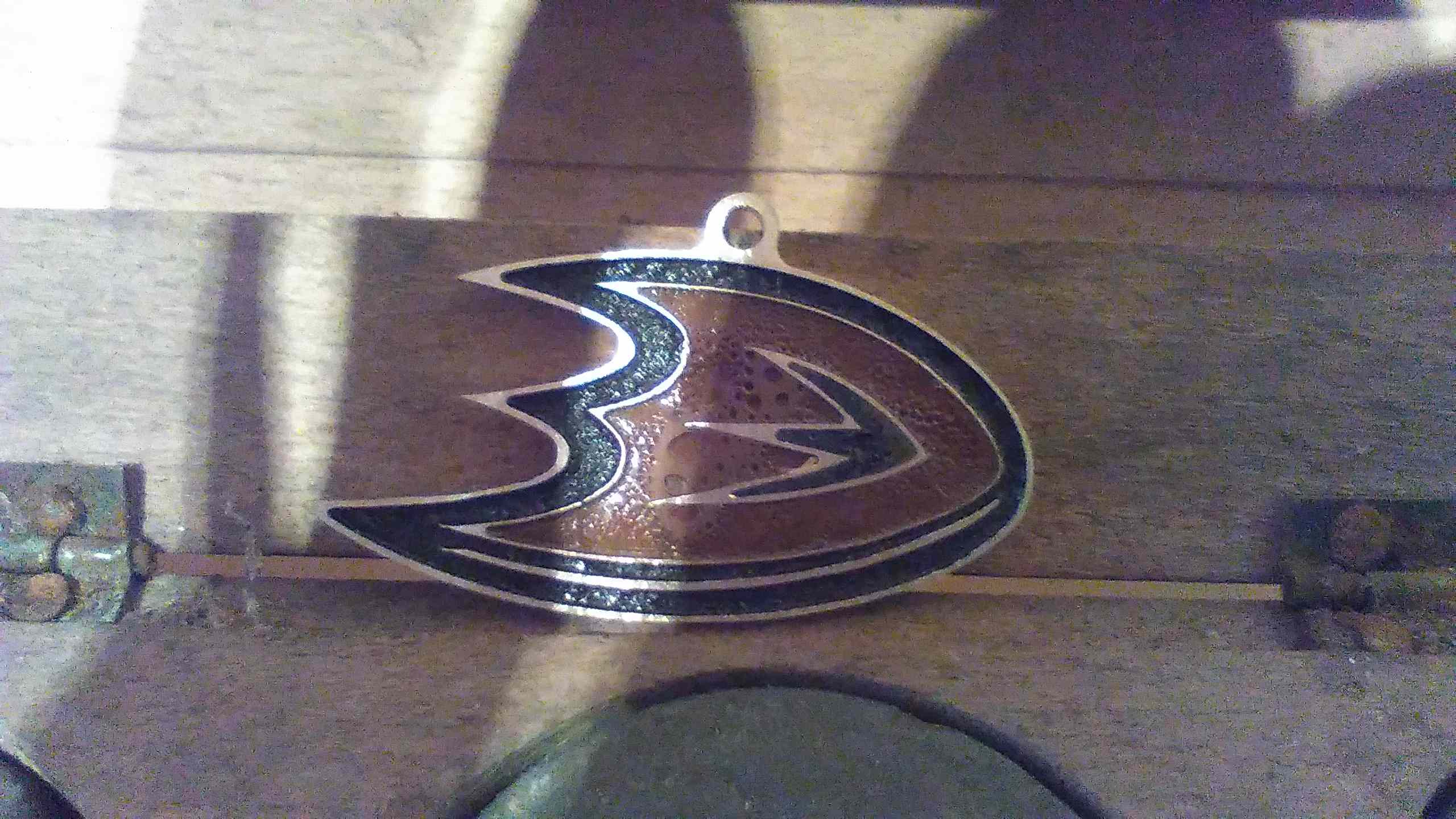

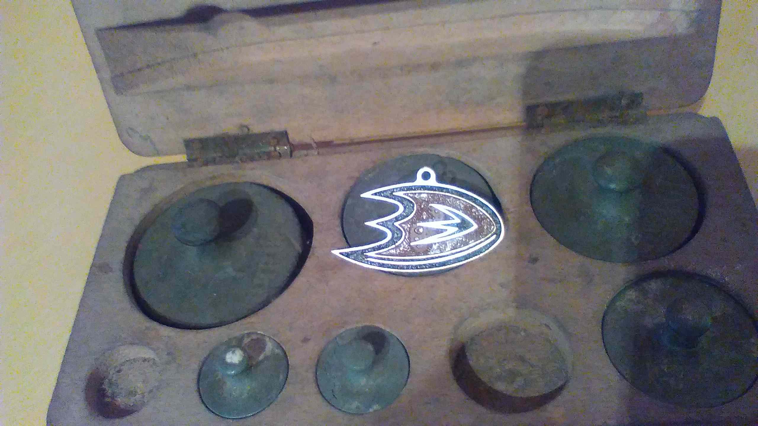

4. výsledek
5. A teď co si o tom myslím:
U té černé barvy je vidět, že by to i šlo, tu hnědou jsem měl naředěnou více na husto, proto se mi špatně rozlila.
6. Mám pocit, že jsem barvu nechal málo vysušit a brzy dal vypéct.
7. Pekl jsem na 200 stupňů 10-12min, možná jsem měl jít druhou cestou 170 stupňů 20min, tedy pomaleji
Závěrem: Celé jsem to trochu uspěchal, nevadí, až to dostanu do rukou bude to super :D
